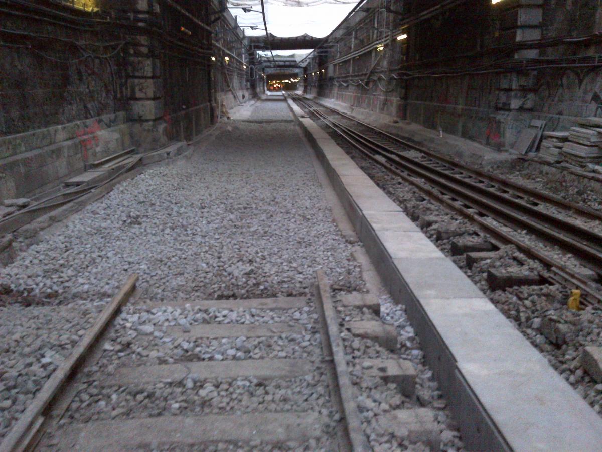

je profite d'être encore abonné à la Vie du Rail pour signaler à cet usager que le n° 3216 du 22 juillet fait sa couverture avec le tunnel du quai Montebello entièrement débarrassé des voies.
En 2010, c'est la tranchée St-Bernard qui sera concernée. L'achèvement de ces opérations lourdes n'est pas prévu avant 2015 au mieux.
Il est exact que le remplacement du C par la M10 n'est pas particulièrement satisfaisant, à cause de l'éloignement de la station à Auster, de même qu'à Cluny vers le B. Les échanges B-C, assez nombreux, sont les plus pénalisés. Mais il semble impossible de faire autrement, vue l'ampleur du travail réalisé

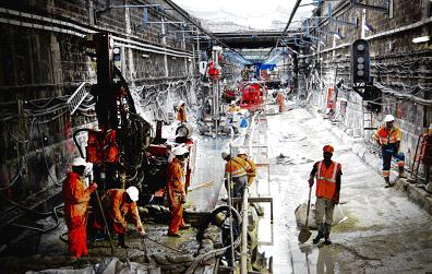

Les travaux consistent depuis plusieurs années en un renforcement du tunnel.
La technique repose sur l'injection de ciment sous haute pression dans des forages traversant le radier, pour fabriquer des pieux de soutenement.
L'injection du ciment se fait en un mouvement hélicoïdal particulier afin de constituer ces pieux et de "cimenter" le sol avoisinant pour le rigidifier.
Cette technique s'appelle le jet-grouting.
Ces travaux doivent durer jusqu'en 2017 à raison de 5 semaines par an.
Pour votre information, la réalisation de ces travaux en une seule fois était l'un des engagements de Paris pour sa candidature aux JO de 2012.
Si le CIO avait retenu Paris, il n'y aurait pas eu de trains entre Austerlitz et Invalides pendant 80 semaines minimum, soit plus de 18 mois, avec remplacement de certaines parties du tunnel par des tranchées couvertes, entre autre bricolages.
Ces travaux auraient été réalisés depuis l'exterieur, entrainant des déviations provisoires de voiries et de réseaux (eau, gaz, électricité,...).
Il n'y aurait pas eu de service de substitution, le STIF refusant de financer des bus.
Les associations d'usagers de la ligne C avaient fait savoir qu'elles étaient favorables à des travaux d'une certaine ampleur, mais à condition qu'ils se fassent sans interruption de trafic...chose impossible.
Le CIO n'a pas choisi Paris, pour la plus grande joie des usagers du RER C.
