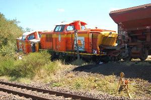

Deraillement d'un train de ballast
Recommended Posts
Invité necroshine
http://www.lamontagne.fr/editions_locales/...sHFB8GAx4-.html
Un train de ballast a déraillé, ce matin, à la sortie de la gare d'Arvant (Haute-Loire), en direction d'Issoire, sur une voie de service. L'accident n'a fait aucun blessé.
Il était 8 h 45, ce matin, lorsqu'un train de ballast a déraillé sur une voie de service, à quelques centaines de mètres de la gare d'Arvant, en direction d'Issoire, sur la commune de Bournoncle-Saint-Pierre (Haute-Loire).
La rame, tractée par deux motrices diesel, était composée de vingt wagons, pour un poids global de 1.500 tonnes. Pour des raisons inconnues, le système de freinage n'a, semble-t-il, pas fonctionné correctement. Arrivé sur la voie de service (un cul-de-sac), afin de laisser la place à un train en circulation, le convoi n'a pu être stoppé. Les deux locomotives ont ainsi été entraînées au-delà du butoir et ont déraillé.
L'accident n'a fait aucun blessé, mais les deux motrices et le premier wagon de la rame ont été très endommagés. Depuis la route départementale qui relie Arvant à Sainte-Florine, les locomotives, de couleur orange vif, sont clairement visibles. Les véhicules appartiennent à l'entreprise privée Colas Rail, qui assure la traction des trains de travaux pour l'entreprise E-Génie. Cette dernière est mandatée par la SNCF pour réaliser la réfection des voies entre Arvant et Massiac (Cantal), auxquelles le chargement de ballast était destiné.
Aucun retard
L'accident n'a entraîné aucun retard sur la portion de chemin de fer entre Arvant et Issoire. « Ce qui est important, c'est qu'il n'y a eu aucun impact sur le trafic, donc pour notre clientèle », explique-t-on à la SNCF.
Les dix-neuf wagons ont été dégagés dans la journée, ce qui permettra aux travaux de se poursuivre. Il faudra en revanche une grue de levage pour enlever les motrices et le premier wagon, sans doute dans les prochains jours.
Les gendarmes de la communauté de brigades de Blesle-Sainte-Florine étaient sur place, hier matin. L'enquête interne à la SNCF devra déterminer les circonstances de l'accident.
Photo empruntée sur la page du lien...

ouf elles ont morflés les locs ! :rolleyes:
Partager ce message
Lien à poster
Partager sur d’autres sites
plaît-il ?
ouh là oui, elles ont morflé !
Le mécano n'a rien eu ? Ça a du lui faire bizarre.

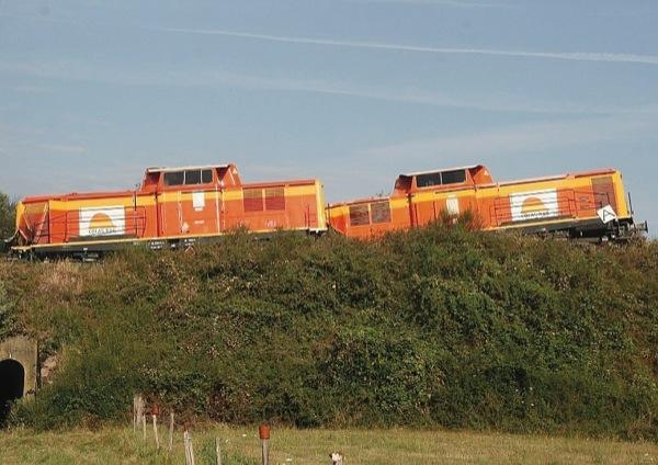

Le heurtoir 1 / les V 212 0. A la casse les vieilleries. :Smiley_14:
