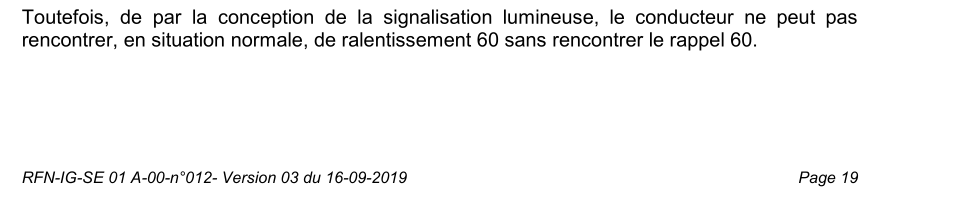

Roukmoute Publication: 1 février Partager Publication: 1 février En signalisation mécanique, le ralen 30 peut être présenté sans le rappel si l'aiguilleur a ouvert son signal mais n'a pas eu le temps d'ouvrir le ralen. En signalisation lumineuse, je ne vois pas de cas, mais ça existe peut-être. D'ailleurs, l'arrêté dit ceci à propos du ralen 60 PS : la signalisation ralen/rappel n'est pas une signalisation de direction mais une signalisation de vitesse. Lien vers le commentaire Partager sur d’autres sites More sharing options...

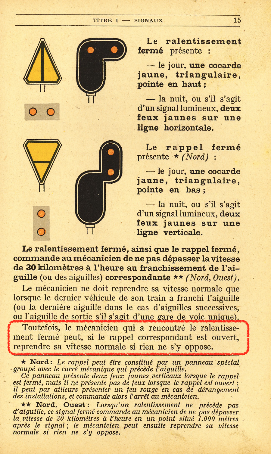

Christophe Publication: 3 février Partager Publication: 3 février Cette mention réglementaire existait déjà dans le RGS de 1941 : 2 Lien vers le commentaire Partager sur d’autres sites More sharing options...
