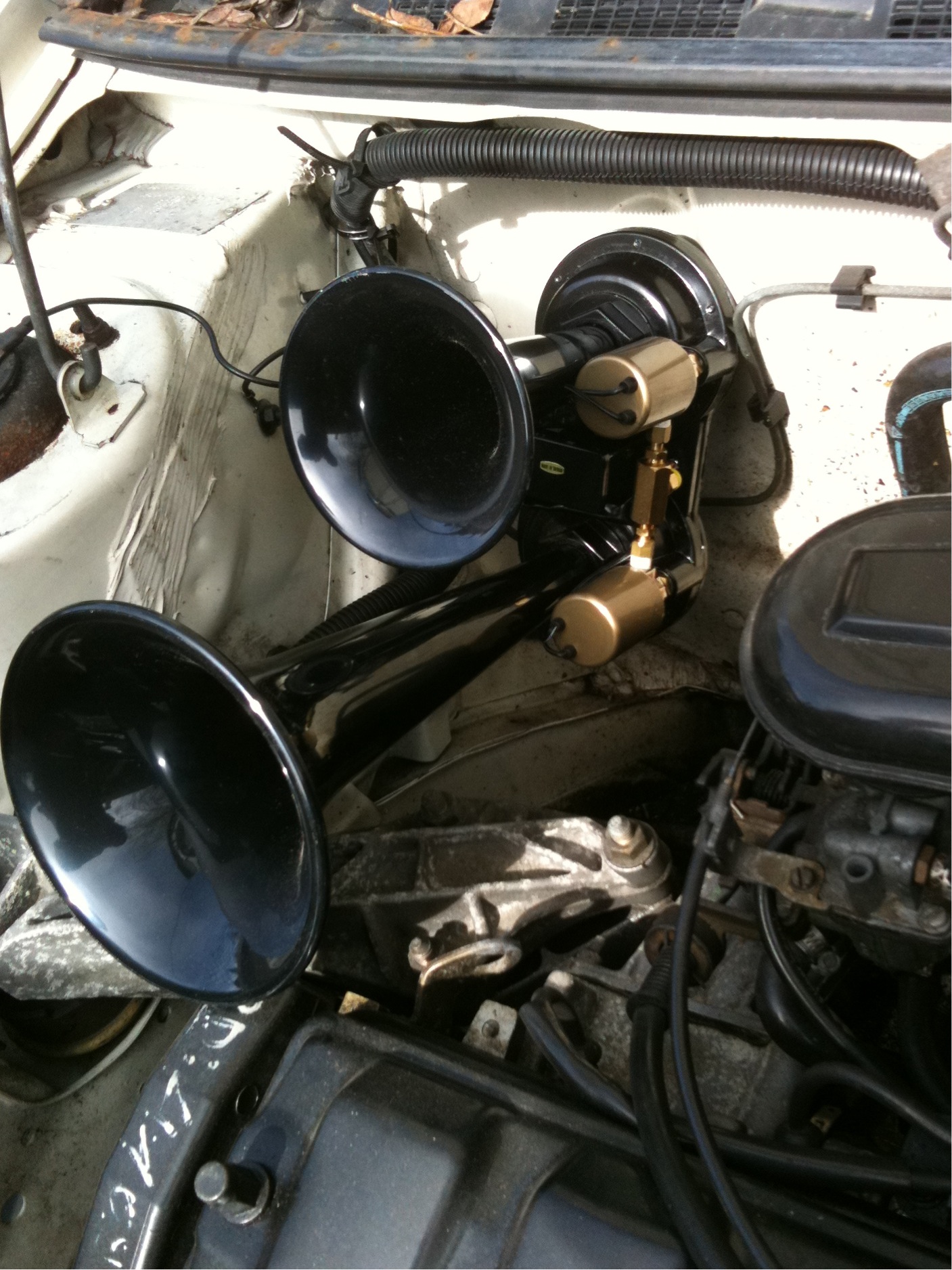

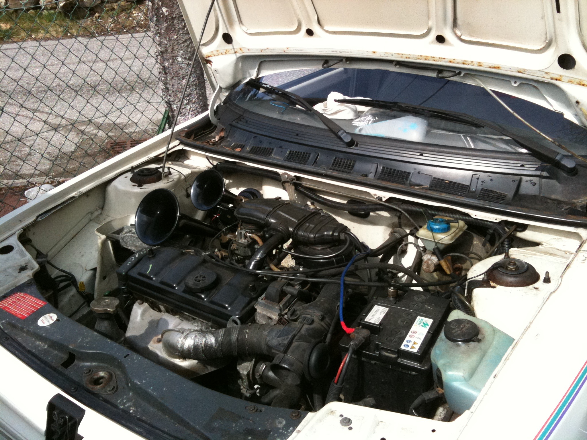

  1. Donc pour faire simple j'ai un 2 ton type bb22000 sa ma voiture ( tu peux même retrouvé mon poste fait sur le site ) sa fait pas mal de temps que j'ai mon système de 2 ton sur ma voiture et sa marche super bien pas de fuite ni rien donc je peux de donner de tres bon conseille j'ai tout monté moi même mon système Voila ce qu'il te faudrais je pense pour ton tricycle déja tu l'aura compris c'est pneumatique donc il te faux un compresseur capable de délivre 8 bar PSI en 12 v le mien délivre 8 bar PSI et il ma coûte 150€ - 100 par ce que promotion c'est un des moins cher du marché , après il te faux une cuve pour stocker ton aire par ce que ce type de compresseur na pas de cuve et tu peux pas le faire tourner comme sa pour klaxonner c'est pas possible ( temps de change 8 bar + tu tir 1 cou sa se vide... ) je pense qu'il et surement possible de trouvé des petit cuve pour toi vu que tu ne doit pas avoir bien de la place , voila et pour finir l'idéal sa serait un tuyau qui arrive sur un T ( eum je ne c'est pas comment expliqué un T desole pour les modérateur ) et de la que tu parte de chaque coté sur des electrovanne qui seront sur té trompe ps: je tien a dire que le type qui a fait la vidéo cou de klaxonne n'est pas fut fut je pense pas qu'il et monté sont système lui même voila Mr les Modérateurs poste re fait
  2. bonjour non mais toi rail cassé tu m'avais déjà dit sa , et pour les cuve j'avais bien vu un site de klaxonne de trains us qui fon des kite mais bon je pense as que je puise trouvé leur petit cuve qui sont pratique par ce que moi c'est une 14l mais sa me prend quand même une place passage pour les pied pour donne une ide de taille , et aussi leur avantage a eu leur cuve on des patte donc déjà un peux plus de possibilité ps: le site: http://www.hornblasters.com/ ps2: oué rail cassé je me suis déjà dit sa mais regard moi ma cuve pris dans le commerce quand j'ai pris mes adaptateurs pour mes tuyau on na tenté d'enlever l'emboues d'origine de la cuve pour en mettre un autre pil au diamètre bha pas possible il étai colé et sa serai dommage de prendre un compresseur 50l pour rien par ce que j'ai pas utilité d'un compresseur a par pour mon 2 ton cordialement

  5. Bonjour comme j'avais dis moi j'avais pour projet de le faire sur ma voiture j'ai enfin pris le temps de en faire une petit video sa ressemble quand pas trop mal que mon des les collègues de la boite même des mécano voila la première : http://www.youtube.com/watch?v=FUkjzQRSKik et la 2eme que je trouve quand même mieux / http://www.youtube.com/watch?v=pIlA8XZaei4 je suis désolé qu'elle soit sombre mais bon je peux pas trop faire joue joue ou ya du monde ^^ merci au personne ici que j'ai un peux hébété pour avoir plus d'information pour le faire cordialement

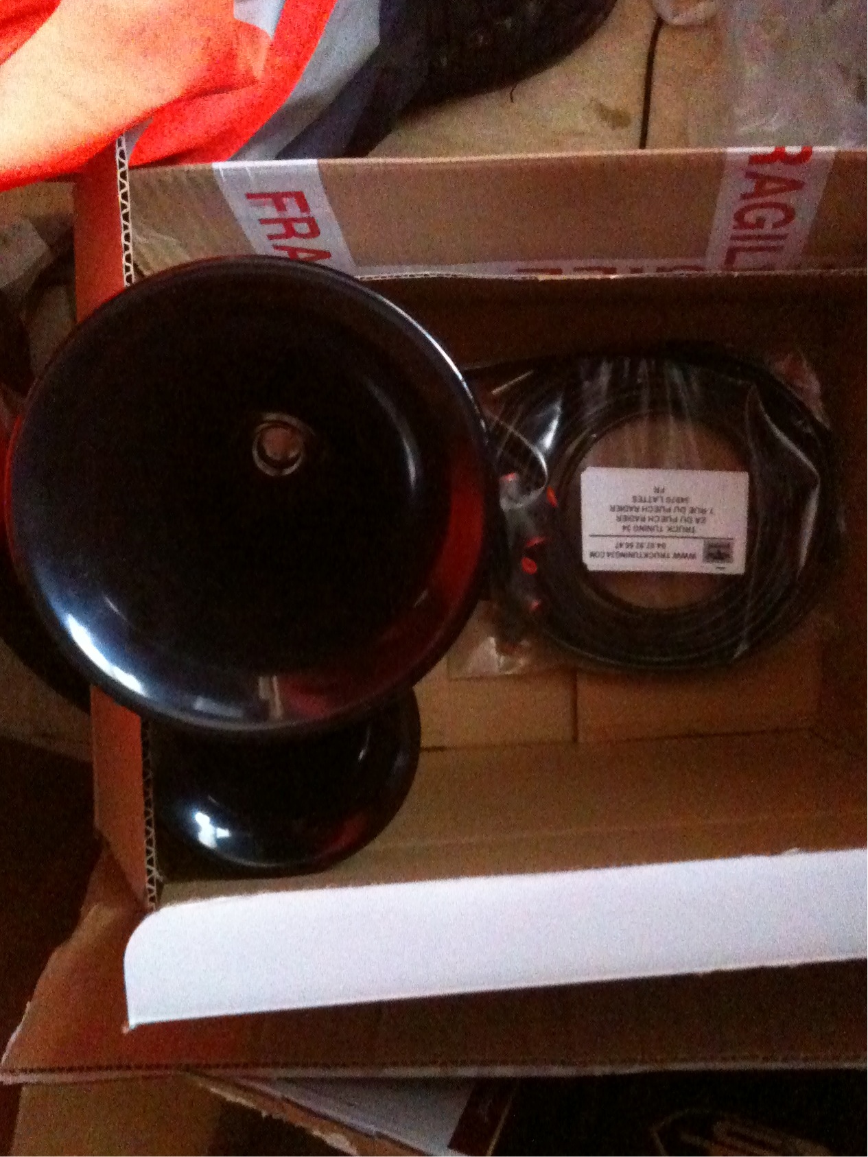

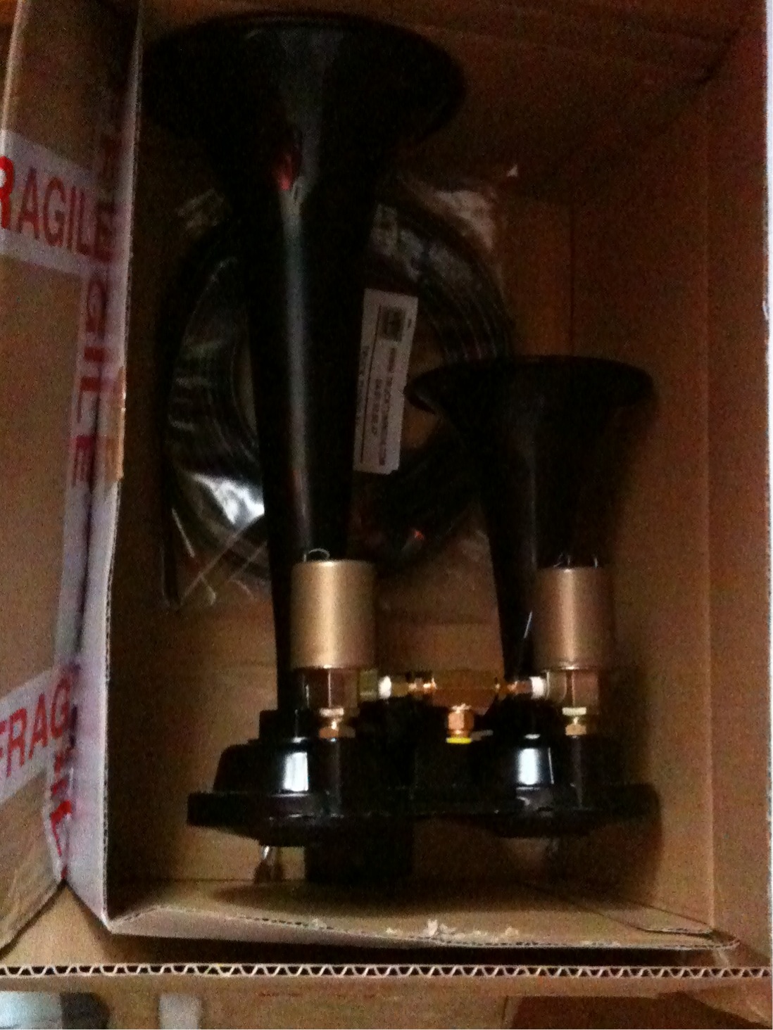

  7. salut a toi donc moi les trompe que j'ai acheté sont réaliste par rapport au bruit mais c'est pas du genre tu branche l'aire et l'électricité et sa marche ( sur les trompe une petit boite noir a faire soté c'est tout bette ) et fo change le pat d'arivé d'aire pour que sa soit du standard compresseur général pour plus d'info je veux de faire voir exactement de quoi je parle avec les photo et ou je suis aller pour les ambout ( mais moi j'ai un compresseur vu que c'est une voiture ) ps: faite gaffe comme camion quand tu klaxon que tu et assez de pression pour te frein par ce que soi disant sa peux être juste , et comme dit l'autre jour a raille casé je ferai une vidéo fo que je trouve un bonne endroit par ce que si non les voisin commence a faire grrrr
  8. slt eum pour faire simple je connais garcimor pour le projet et perso quand on dit un 2 ton ferroviaire c pas un truck tres mal imité comme ya sur le site sité la dessus mais bon je pense avoir trouvé ce qu'on cherchai pour les trompe sur un magasin de tuning pour camion( et oui pas encore trouvé pour voiture ) il reste plus ça teste un compresseur avec ( j'ai bien le petit turck de nauroto ou feu vert mais je pense pas qu'il fasse les 8 bar ) mais si non pour les trompe je pense qu'elle sont asé réaliste pour la voiture j'ai simplement placé et pas encore fixe mais sa prend pas mal de place

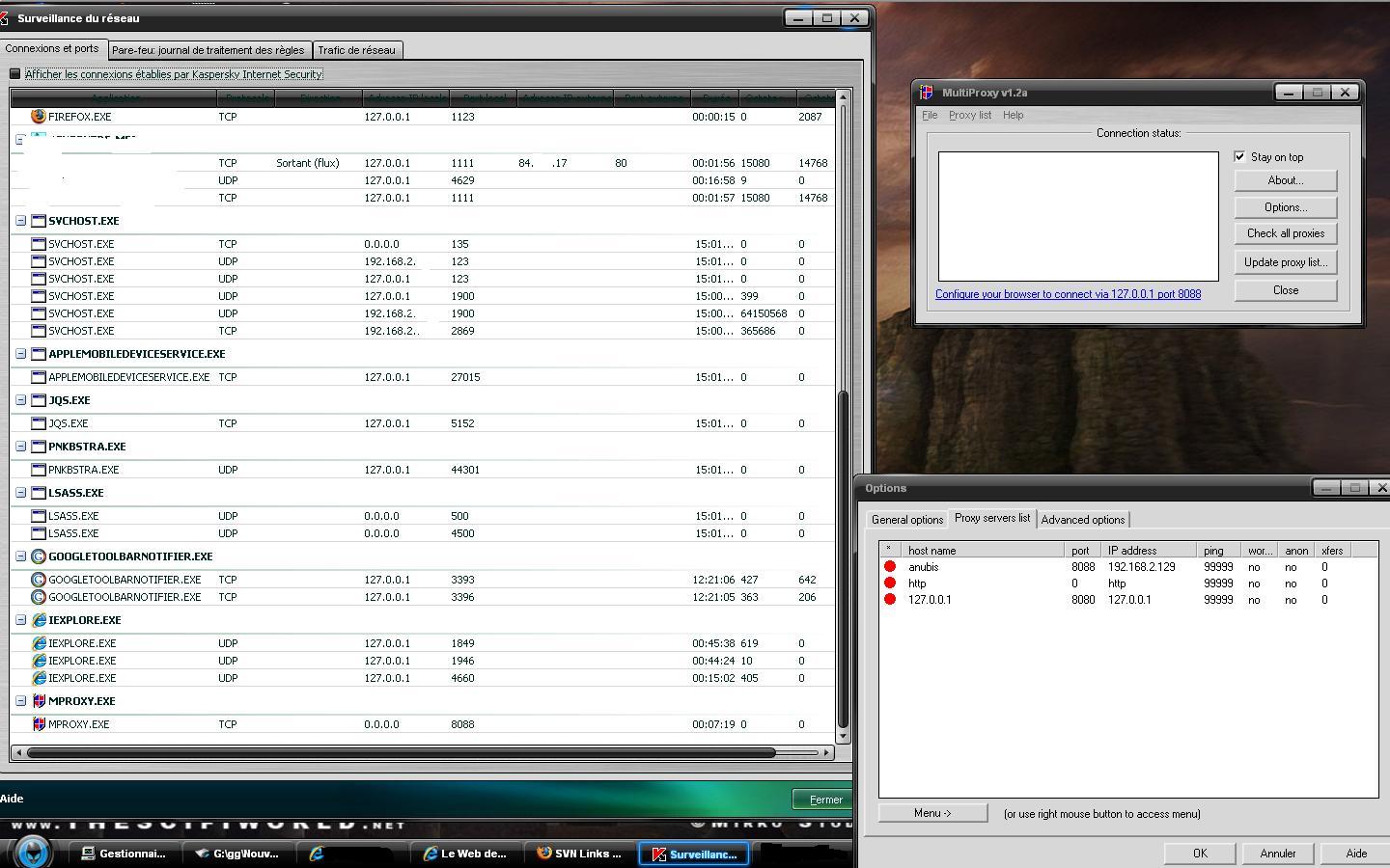

    Bonjour j'ai voulu test un nouveau logiciel pour les proxi du non de multi proxy ( logiciel gratuie ) mai voila je n'arrive pas a en faire grand chose en gros il me dit que je deverai reconfig mon ( brower ?? ) lol sur les port si desous mai comme on peux le voir si desous kapercy nous dit déja que se logiciel a ouver des comunication reseaux ver les ports qu'il dit et tout les proix testé reste en rouge ... donc si quel quin si connais bien merci d'avance ps : j'ai un routeur pui une live boxe don j'ai ouver les port dit via le dzm ,e avant une fause manipe il avais une disaine de proxy disponible sur la liste mais toujour en rouge

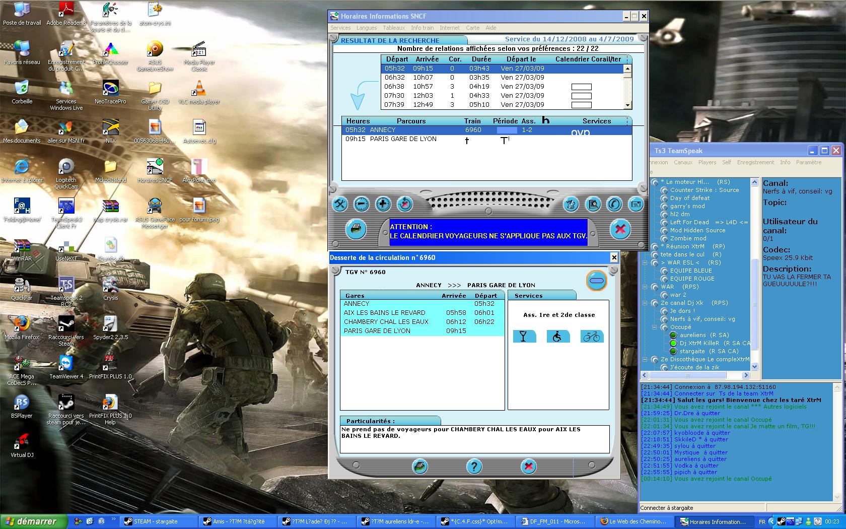

    Bonjour donc sa fait plusieurs fois que j'ai instalé le logiciel riho sous win xp et ya des bug avec les caractère comme vous pouvez le vois sur la cature d'écran donc pour teste la j'ai mai sur le logiciel la parcour annecy paris gare de lyon pour ceux qui connai la lingne donc la le train que je montre si desous c'est un tgv num:6960 et comme on peux le voir que le R! normal de resevation est devenu un T! sa le la fait sur 2 ordinateur diférent donc je ne coprent pas ps: j'ai java mai je pence pas que sa fasse un conflie entre c'est deux logiciel .... merci d'avance
