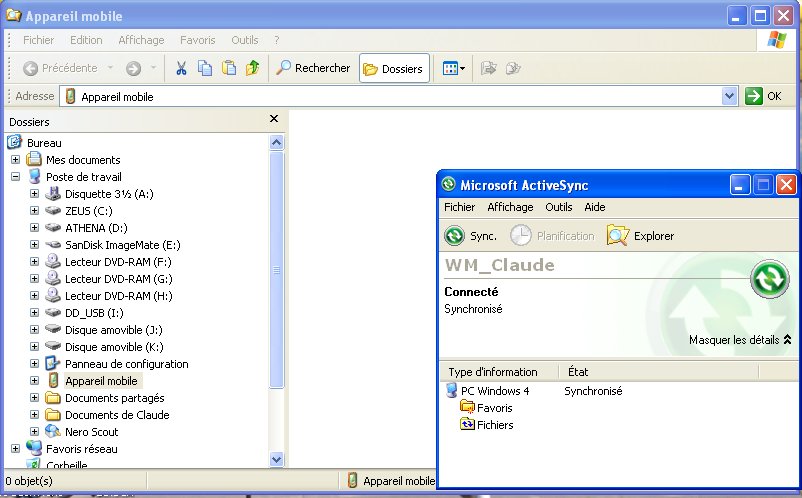

  1. Bonsoir Mon pare-feu sur le pc de bureau ( et non sur le PDA ) m'empêchait de voir le contenu de mon PDA (voir copie d'écran) Pour régler le pb ouverture fichier des services en gare, j'ai crée ce fichier "ServicesEnGare.txt" (vide) que j'ai placé dans "SNCF-HOR\ETE-GL" de mon PDA et pour l'instant ça marche. Bye Pekc

  5. Bonjour. J'ai essayé la manip mais je n'ai rien dans l'explorateur de mon PPC ? ( voir copie d'écran) Merci. Peck.
