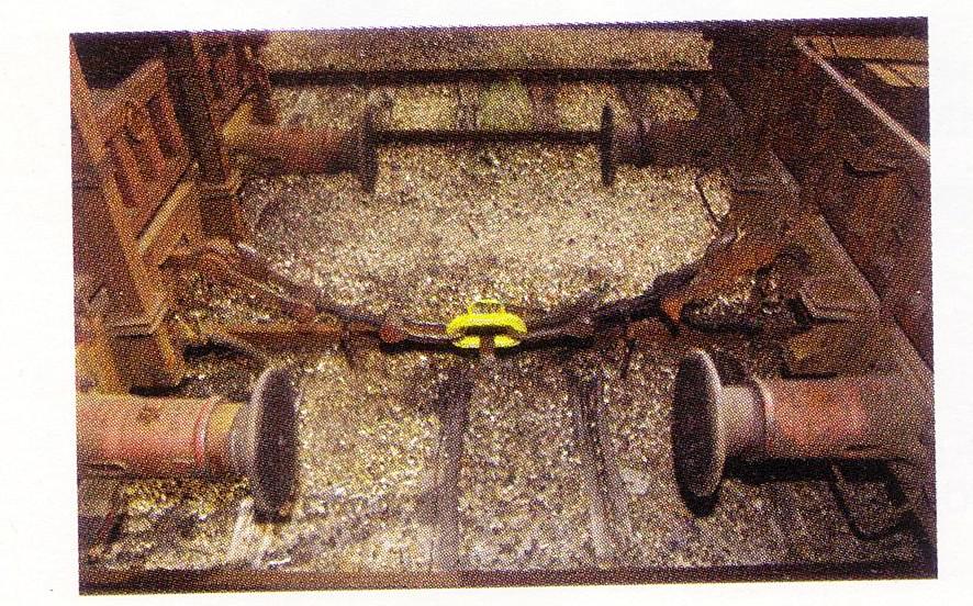

  1. Effectivement, je viens de trouver une photo de ce type de dispositif de liaison dans un ancien document SNCF (GAGNOM édition 01/12/2003). Quelqu'un pourrait-il me renseigner sur les points suivants : Est-ce que cette pratique est toujours d'actualité ? Dans quels cas est elle utilisée ? Mise à part les consignes de sécurité pour entrer dans l'attelage, comment est elle mise en oeuvre (on voit qu'il y a un écart important entre les deux tampons et le risque de coincement subsiste) ? Alain

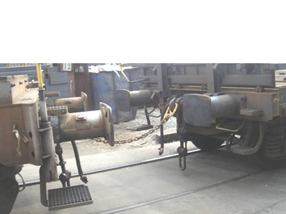

  3. http://www.cheminots.net/forum/uploads/post-32029-0-16679500-1377176817.pngEn effet, pour répondre à Fabrice, le périmètre du site comprend également Ebange, où la consigne est de desserrer les attelages pour pouvoir continuer à évoluer sur le réseau. D'après mes recherches, l'utilisation de la chaîne devait être courante dans l'industrie (et doit toujours se pratiquer officieusement), j'ai retrouvé des exemples en France, au Luxembourg, en Belgique avec un modèle de chaîne identique . Dans l'un des cas, elle a été utilisée lors d'une manoeuvre qui a occasioné un accident mortel (agent coincé entre les tampons)
  4. Bonjour Nouveau sur le forum, je me présente rapidement : je suis en charge de la partie QSE d'un atelier de maintenance de matériel ferroviaire (matériel qui n'évolue pas sur les réseaux public) qui apparient à un groupe sidérurgique. Lors de manœuvre il arrive que les agents doivent dételer deux locotracteurs dans une courbe assez prononcée. Les dimensions du tendeur d'attelage, rendant impossible le dételage dans ces conditions, il est remplacé par une chaîne engendrant de nombreux risques. Je pense que cette pratique n'est plus utilisée depuis longtemps à la SNCF. Pourriez-vous me renseigner sur les solutions que vous avez, si ce cas de figure est rencontré ? Merci d'avance Alain
