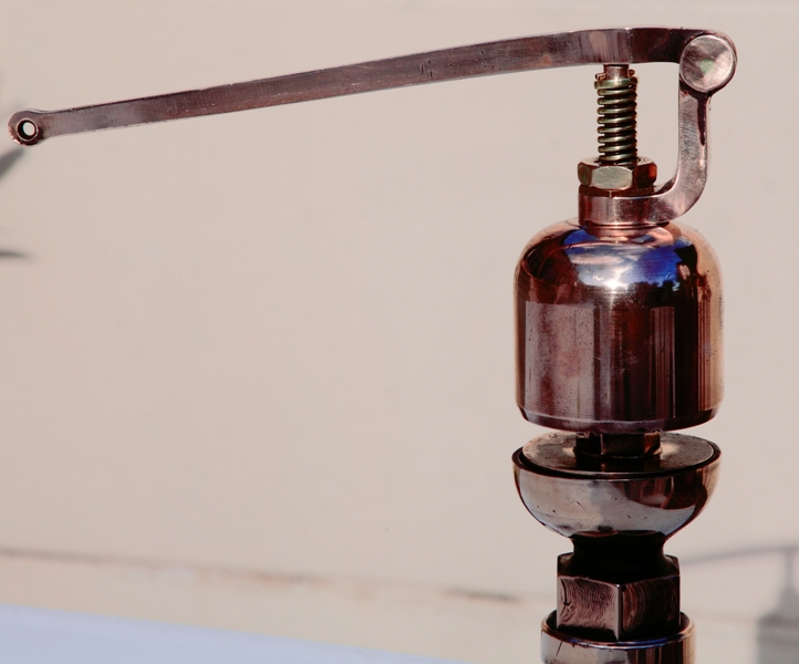

  1. Bonjour, merci pour vos réponses, j'apporte quelques précisions: Je n'arrive toujours pas un tirer un son ( j'aimerai aller siffler sur la coline ) Voici un article que j'ai relevé sur internet: Le fonctionnement du sifflet à vapeur s'appuie sur le fait que la vapeur s'échappant d'une fente annulaire, en frappant sur l'angle vif d'une cloche, provoque des vibrations rapides, qui se traduisent par le sifflement audible. Le sifflet est commandé par une soupape, qui se trouve la plupart du temps dans sa base et qui est fermée par un ressort. La soupape est actionnée par une poignée dans la cabine de conduite. L'illustration montre une nouvelle exécution du sifflet à vapeur. La différence fondamentale par rapport aux constructions antérieures est que le sifflet est directement en contact avec la chambre de vapeur de la chaudière. On évite ainsi les conduites dans lesquelles l'eau de condensation s'accumule et le sifflet s'exprime dès l'ouverture de la soupape. Le sifflet à vapeur est fixé sur un support soudé peu avant la plaque tubulaire de la boîte à fumée, vers le milieu de la partie haute de la chaudière, pour éviter les projections d'eau. Un robinet d'isolement est intégré à la base du sifflet, afin de pouvoir procéder à des travaux d'entretien même si la chaudière est en pression. A noter également que en dessous de la cloche la partie qui obture l'arrivée de l'air est déformé. Donc , ou il faut que je rdresse cette pièce déformée ou que ce soit de la vapeur issue d'une cocotte minute qui fasse fonctionner ce sifflet. Je vais d'abord essayer de redresse cette pièce et je vous tiens au courant.
  2. Bonjour, je possède un sifflet de locomobile, après démontage et ponçage, il a fière allure, n'étant pas cheminot mais collectionneur radio et objets insolites, je cherche à tirer quelques sons de ce sifflet. il marche seulement sur la locomobile avec de la vapeur ou avec un compresseur?. Merci pour vos réponses . Bien cordialement
