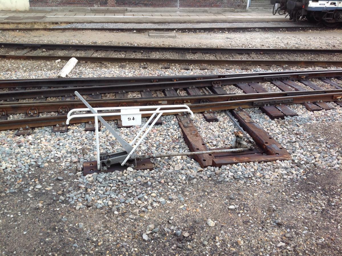

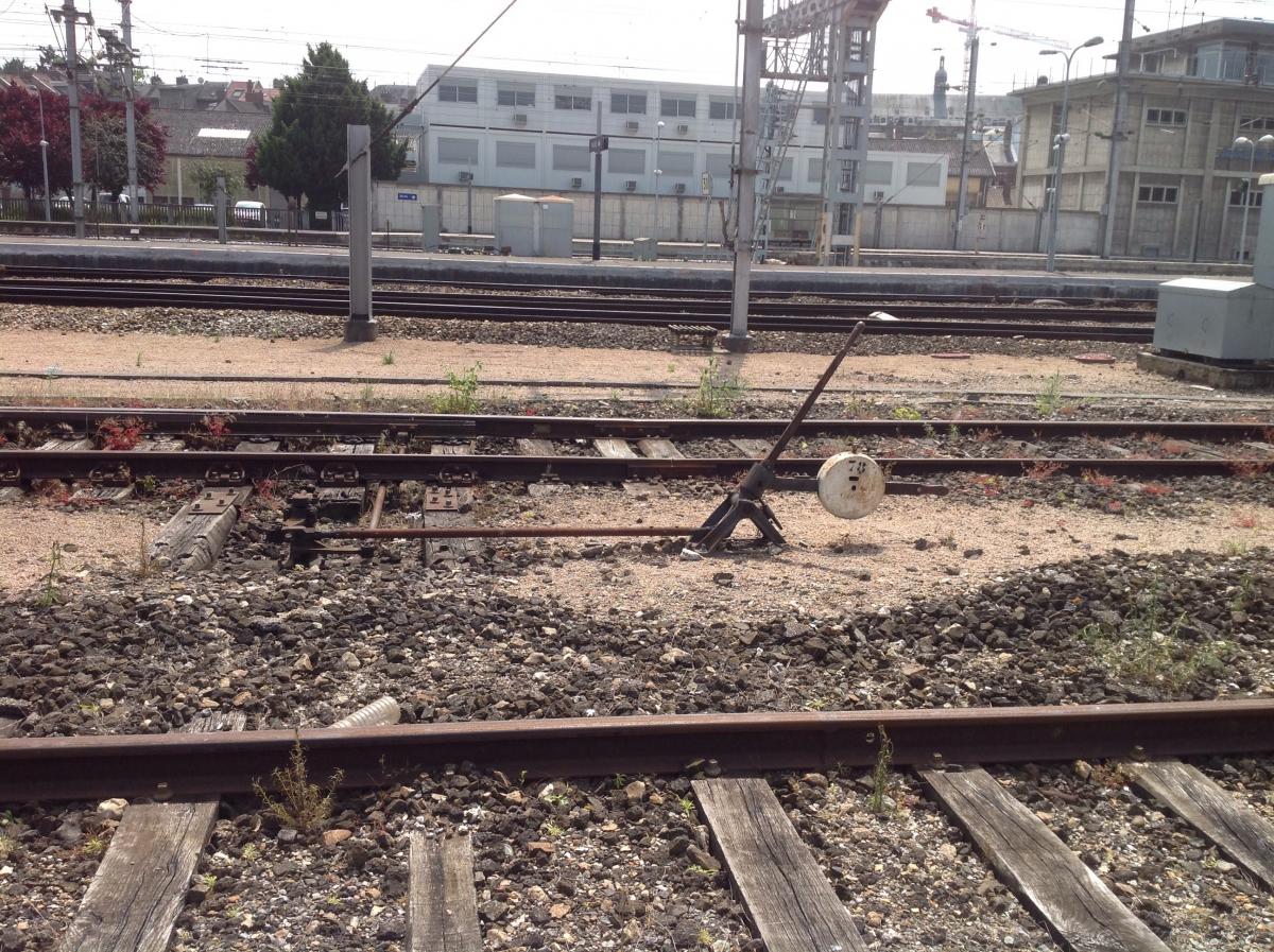

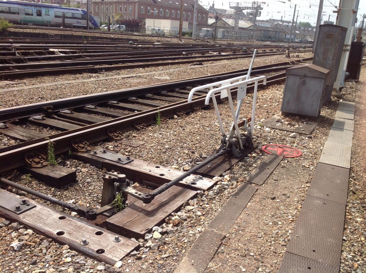

  2. Petit tour dans mon dépot pour voir ça de plus prés: Levier L (talonable selon presence de goupille ou non) Levier saxby (talonable renversable) C'est ça un levier à cran?
  3. Bah en faite c'est juste une histoire de vocabulaire... Ce que j'avais pas compris c'est qu'une aiguille non talonable peut être prise en talon quand même. Il faut qu'elle soit bien positionnée. En gros talonable ça veut dire "qui peut être bougée par la circulation venant du talon". C'est claire dans le TT00587.

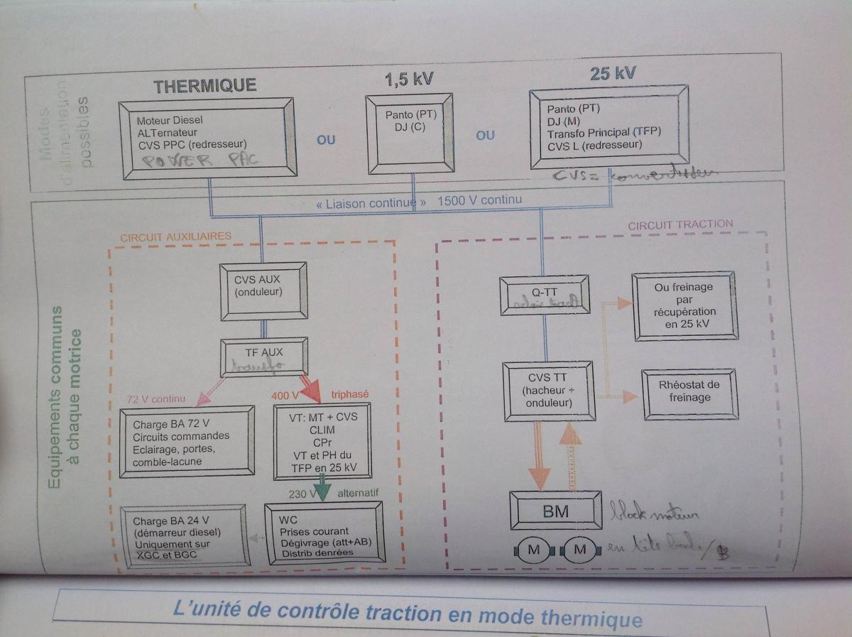

  5. Moi aussi c'est ce que je pensais, mais en voyant mon dossier pédagogique de l'AGC... On voient que l'énergie fournit par les bloc-moteurs finit dans le rhéostat de freinage ou dans la caténaires sous 25KV.
