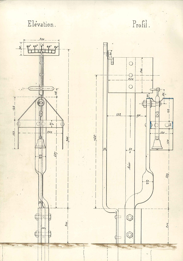

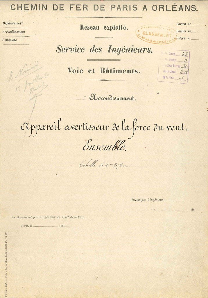

Votre avis sur ce "gadget" du PO des années 1880 présent jadis sur le viaduc de la Sioule ???
Des photos de cet objet curieux ???

C’est Léon Batista Alberti (1414-1472), grand ingénieur de la Renaissance, qui imagina le premier anémomètre (1450). La force du vent était estimée à l’aide d’une plaque mobile tournant autour d’un axe horizontal. L’angle formé entre la palette et la verticale (position repos) permettait d’évaluer la force du vent. Anémomètre à palette (principe).
http://anemotech.free.fr/blogs/anemometre/?page_id=33
Ici, c'est sans doute une déclinaison avec clochette qui fait sa particularité.
