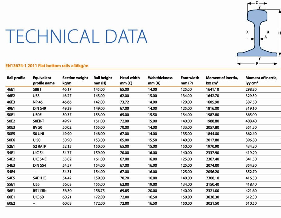

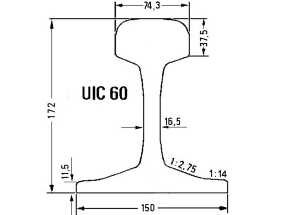

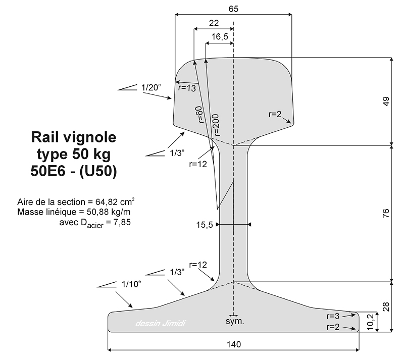

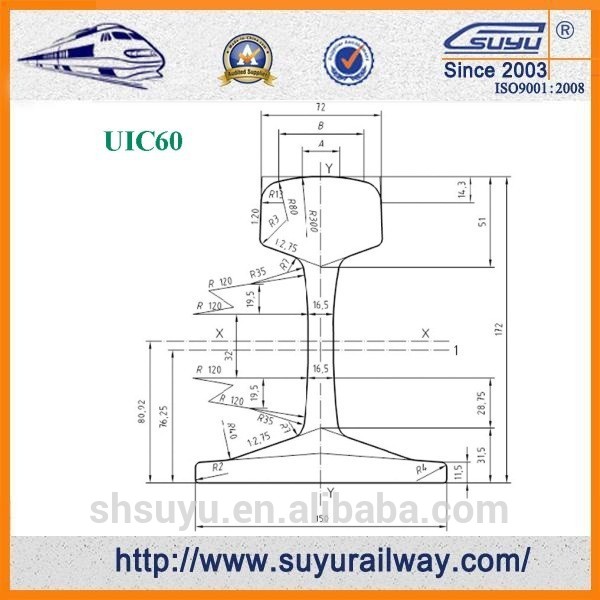

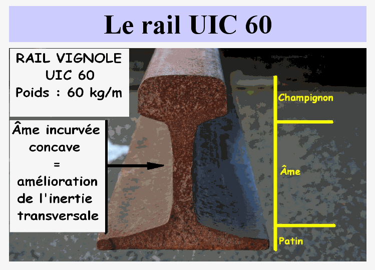

Bonjour à tous,
quelqu'un pourrait m'expliquer la différence entre ces 2 profils de rails. ( UIC 60 et U 50). Je ne connais pas du tout les infra voie.
Google n'a pas réussi à éclairer ma lanterne.
Merci par avance
Florian.

 regarde déjà les différences de cotes , épaisseurs ,rayon des congés, champignon, patin.. etc.. c'est pourtant sur google..
https://www.researchgate.net/figure/222779963_fig2_Fig-2-Geometry-of-the-A-RE136-B-UIC60-and-C-RE141-rail-profiles
1000 merci jakv :Smiley_29::Smiley_24::Smiley_33:
