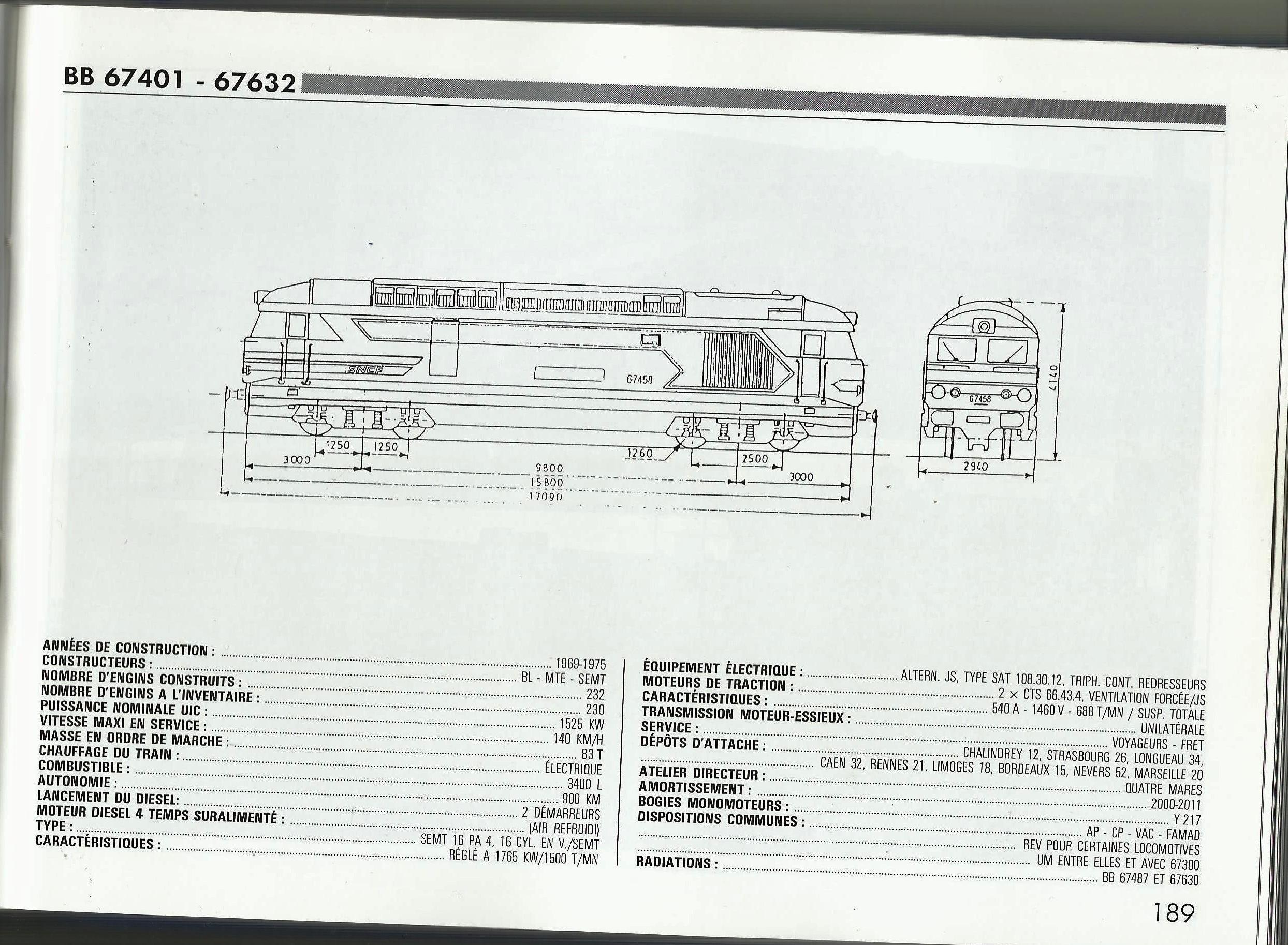

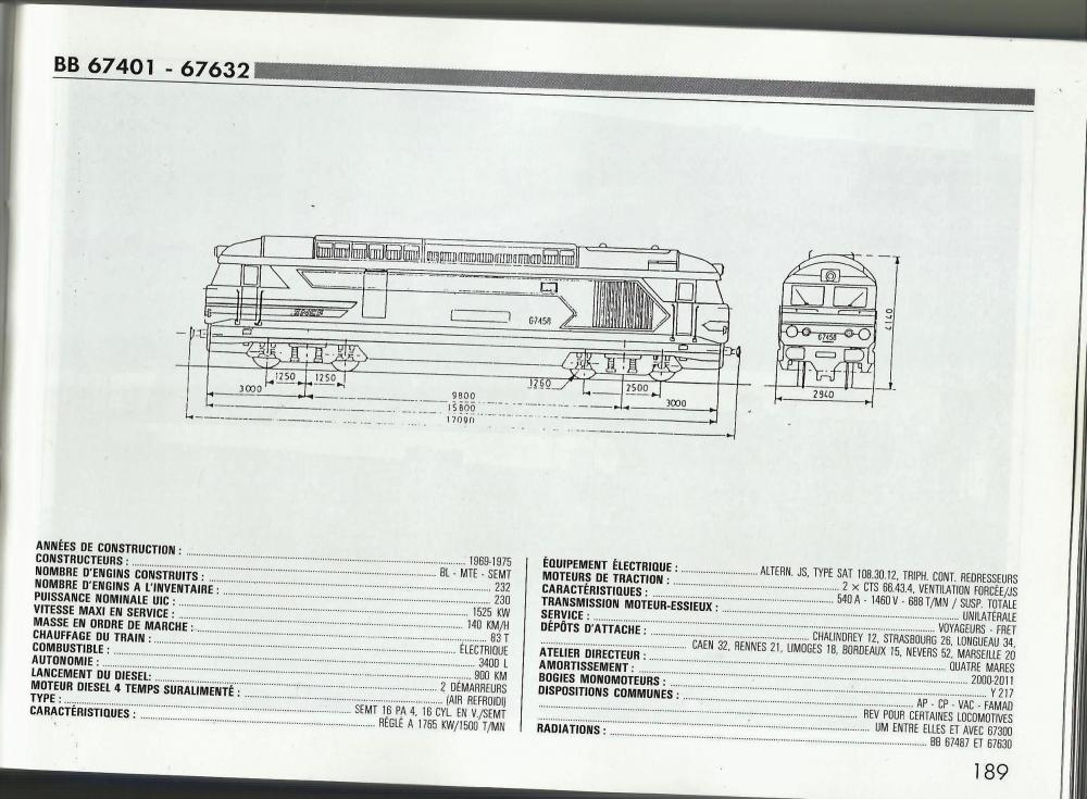

Plan BB67400
Je souhaiterais réaliser une BB 67400 pour circuler sur un réseau 7"1/4 et je recherche actuellement des plans techniques de BB 67400 avec les dimensions, etc.
En remerciant d'avance,

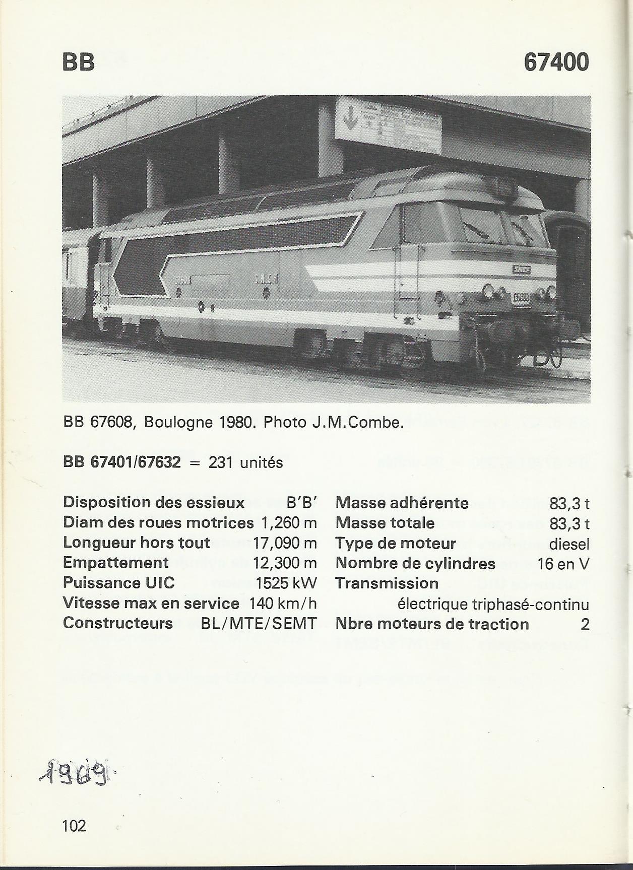

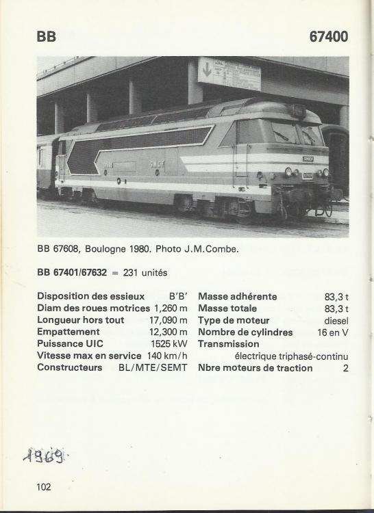

  • C'est tout ce que j'ai. Photo 1: Le matériel moteur de la SNCF, la vie du rail, Georges Mathieu, 1992 Photo 2: Les engins moteurs français (SNCF) au 01.07.1982,  Jacques Defrance, 1983
