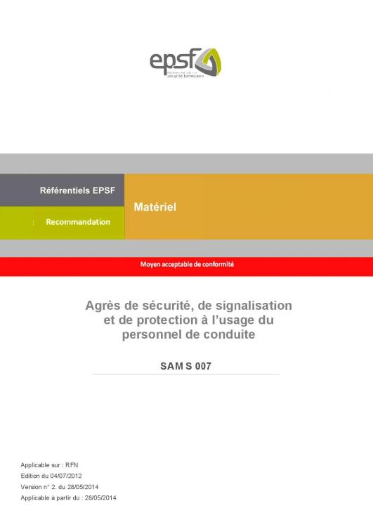

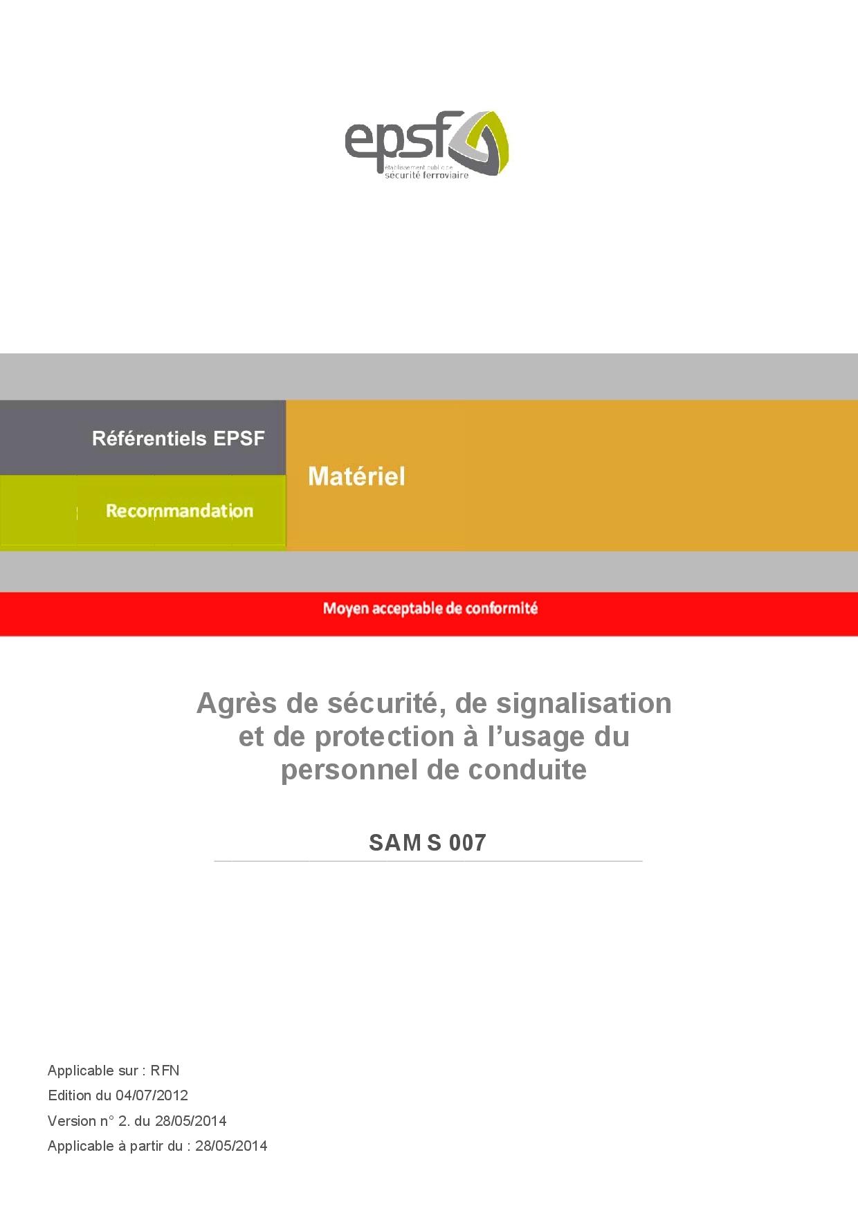

  • Bon en attendant, voici la page de couverture du document que l'on trouve sous la reference IN1362.

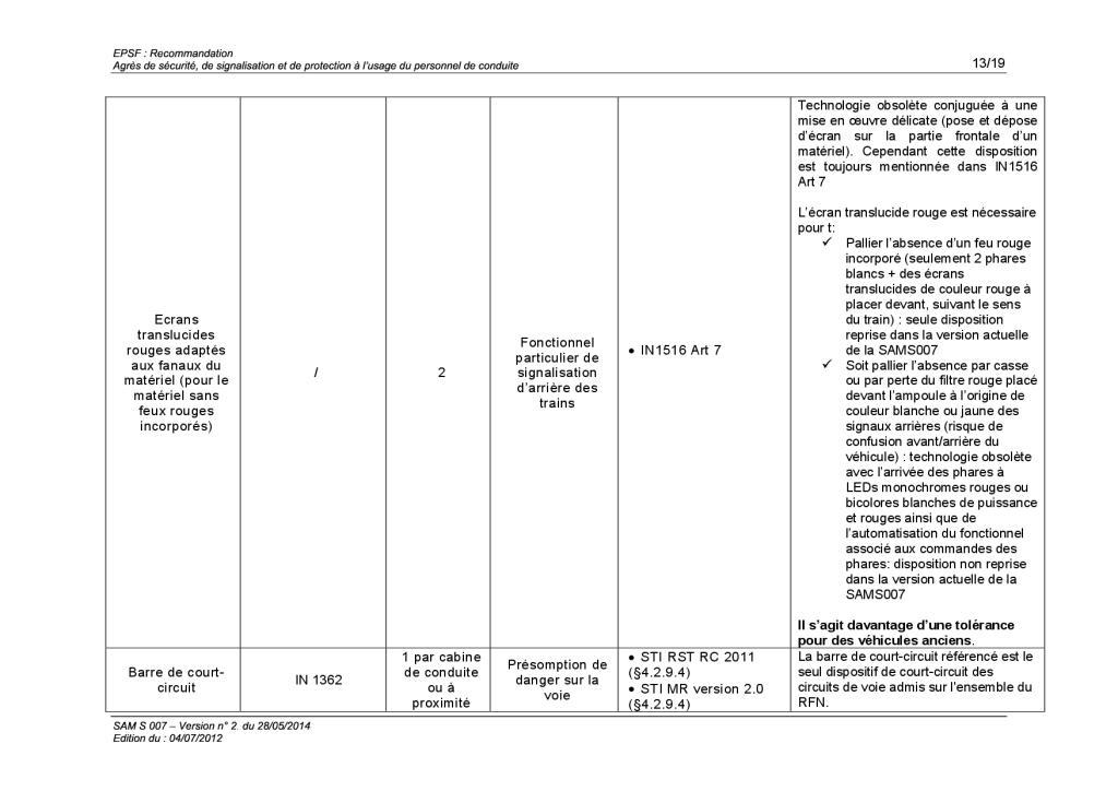

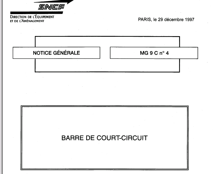

Ou elles sont contrôlées tous les ans, cela peut être fait en interne et tous les 8 ans, elles doivent retourner chez le constructeur pour un contrôle.
Voir IN1362

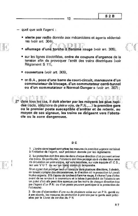

non la BCC a toujours été "court circuit" puisqu'elle "cour circuite" le 2 fils de rail ..un vieux S2

Auriez vous un IN plus récent pour les barres, celui ci date un peu et le contrôle est à réaliser tous les 8 ans hors c'est tous les ans maintenant.
J'ai oublié de préciser que c'était en contrôle interne.
Modifié par Vérane12
Il y a 3 heures, Pascal 45 a dit :
 ils se sont plantés chez loc.... car elle ne coupe aucun circuit bien au contraire  elle en établit un plus court. et j'ai tout de meme plus confiance au S2 qui était approuvé par décision ministériel , s'il y avait eu une erreur sur le reglemnt S  il y aurait eu un rectif rapidement , tu connais la maison...

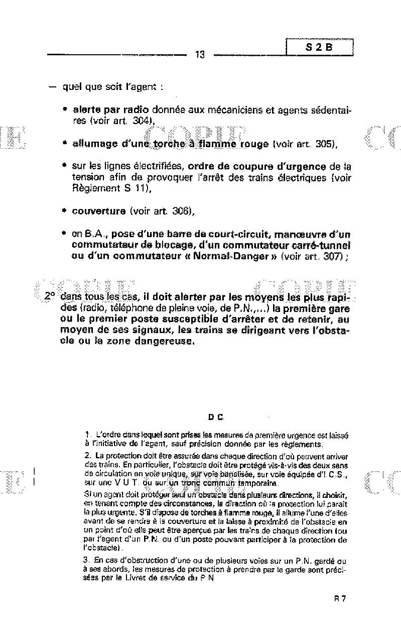

en complement il confirme court -circuit
Je vous remercie pour les documents.
Mon prédécesseur faisait réaliser un contrôle annuel en plus de celui des 8ans et il ne m'a pas laissé de documents attestant de la nécessite du contrôle annuel, je n'en ai pas trouvé sur internet non plus donc c'est pour cela que je me suis permis de vous poser la question.
