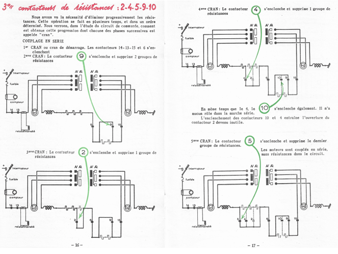

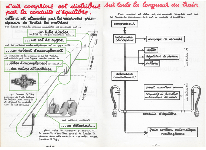

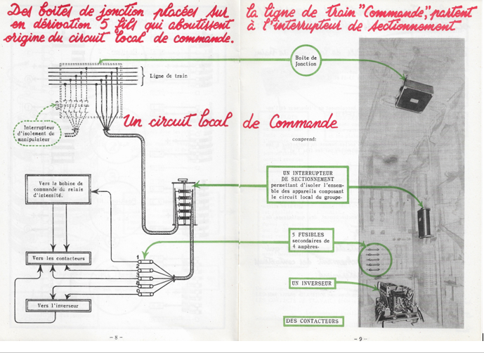

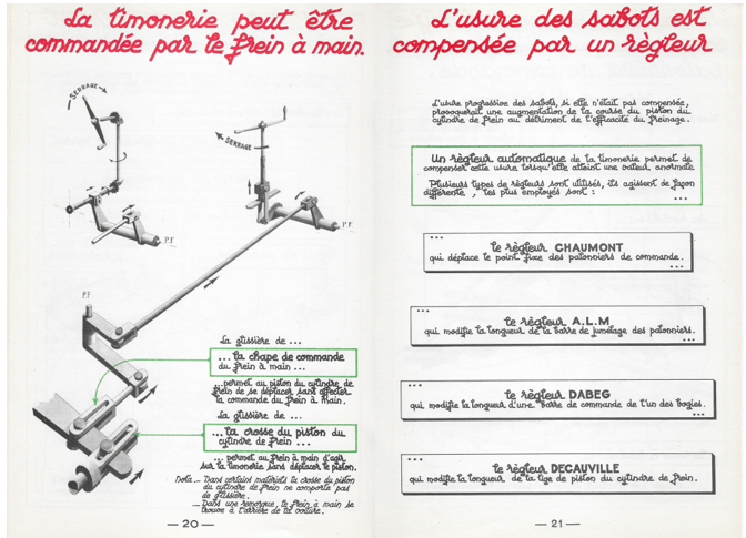

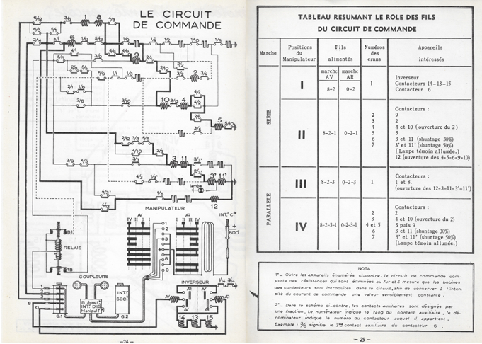

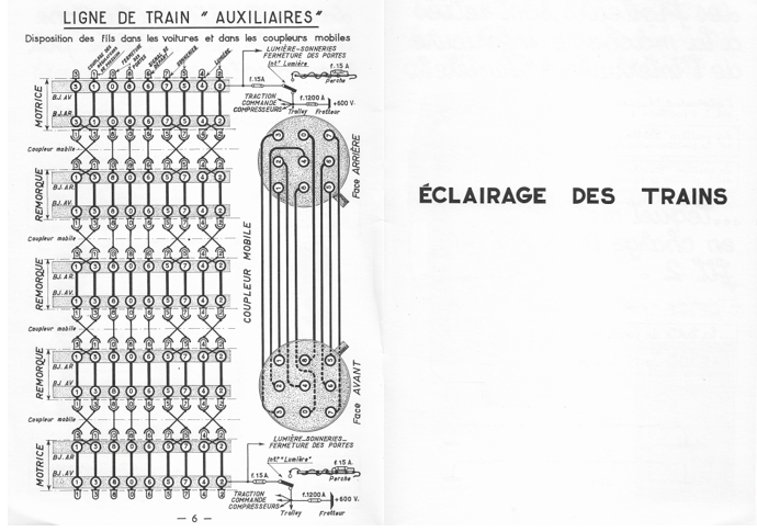

Métro Sprague-Thomson.

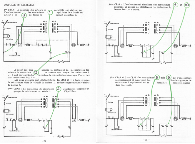

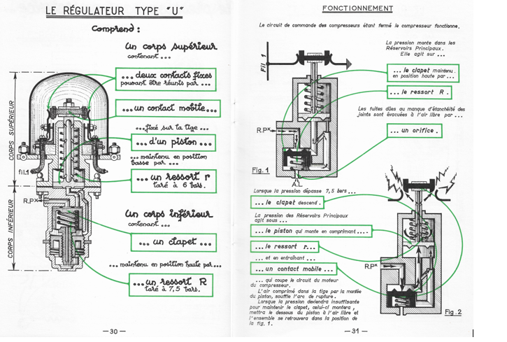

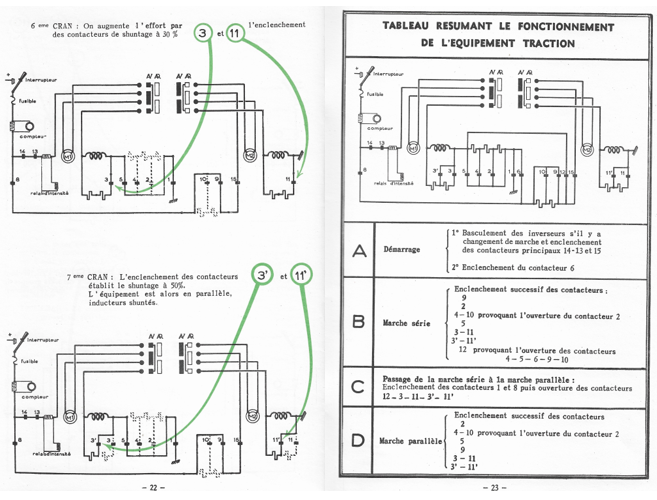

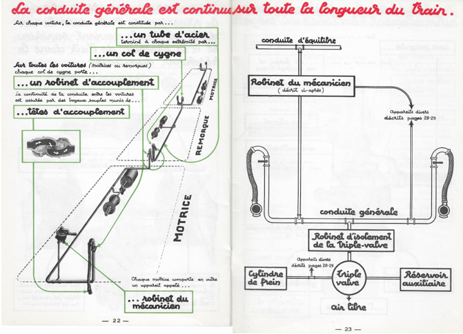

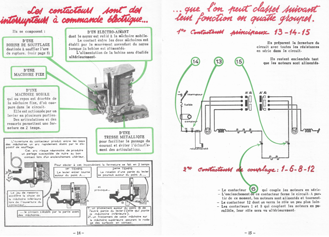

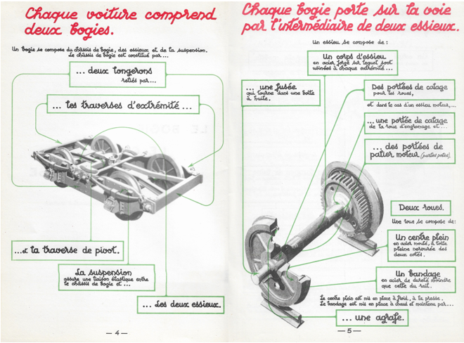

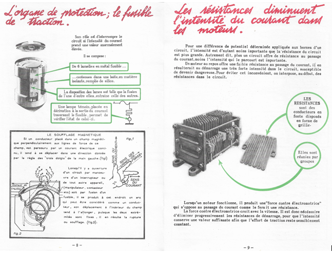

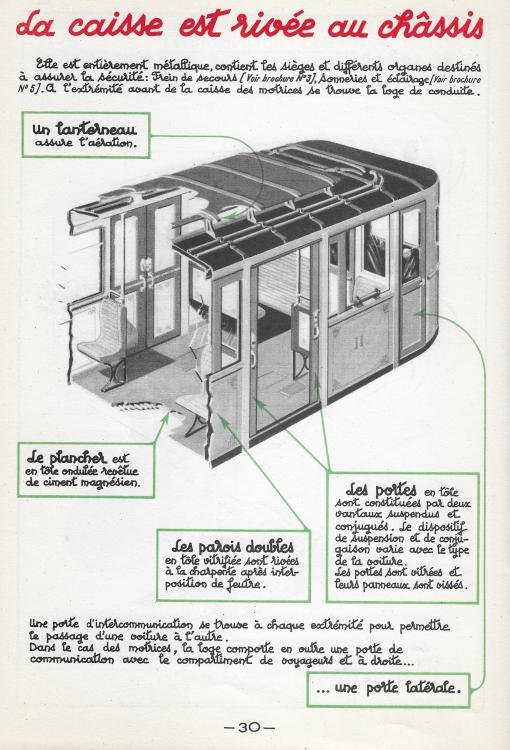

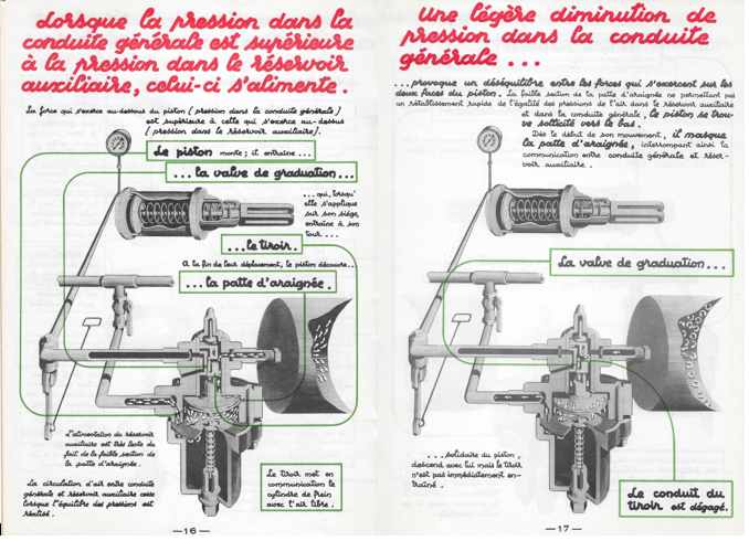

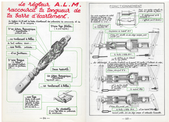

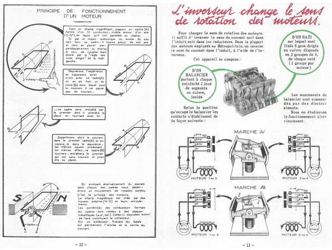

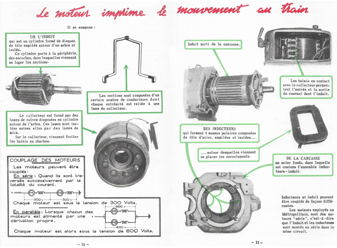

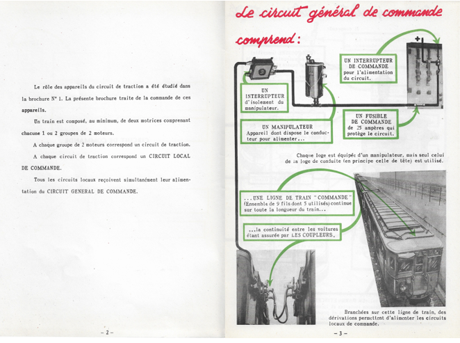

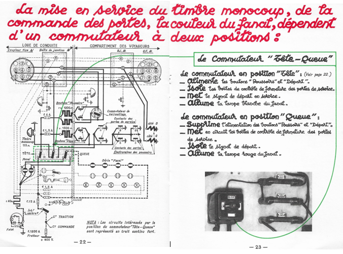

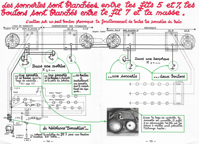

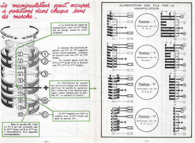

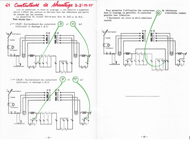

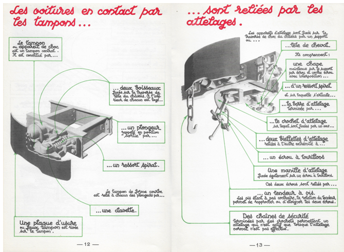

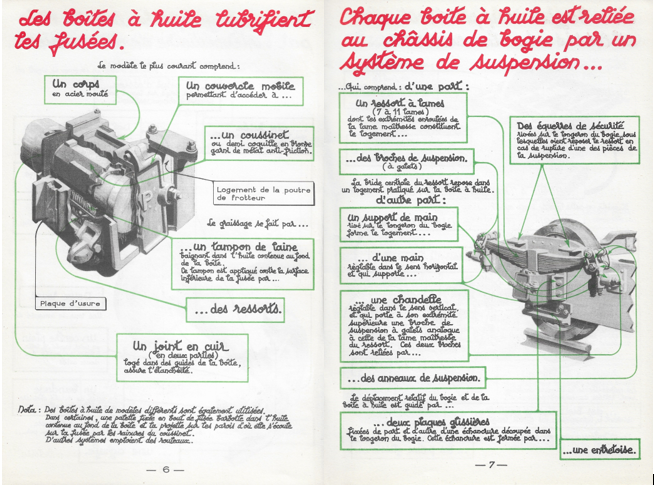

Au Musée des Transports Urbains de France (AMTUIR), j'ai découvert cinq fascicules techniques concernant le matériel Srague-Thomson. Ils datent du début des années 60 et étaient à destination des futurs conducteurs de métro. Ils sont intitulés: futurs conducteurs, vous devez savoir que.. Je les ai scannés pour les partager.

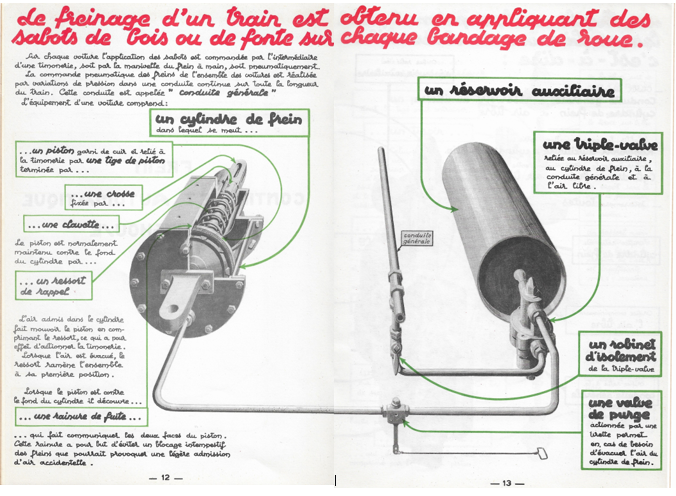

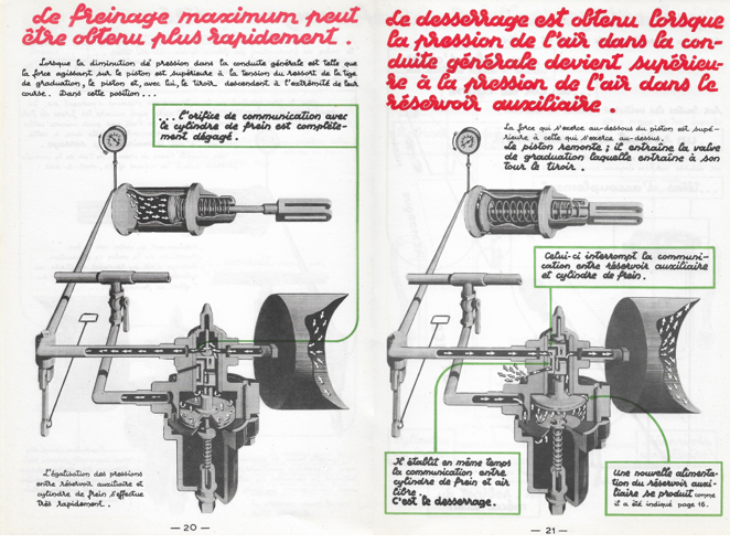

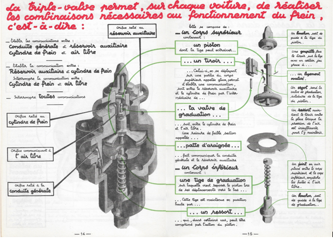

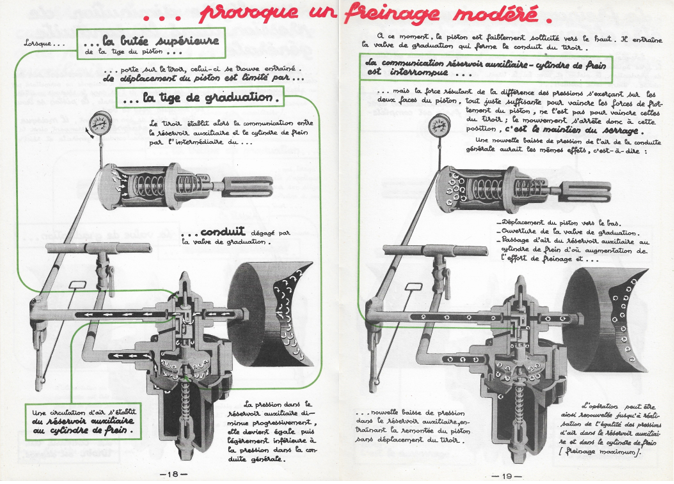

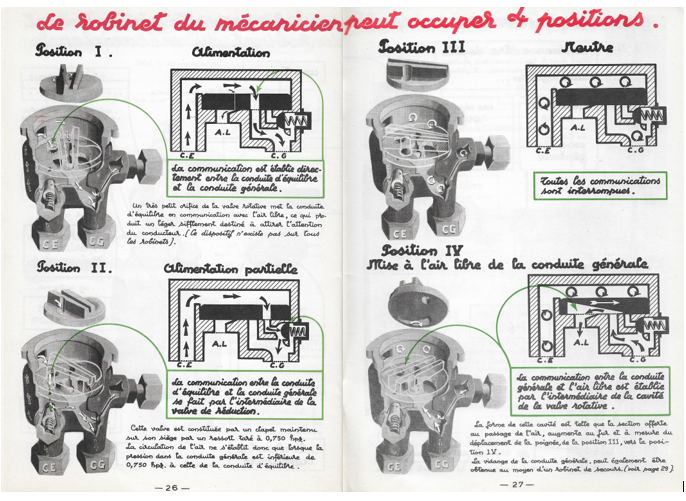

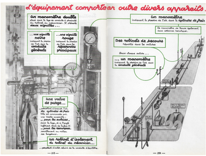

Frein continu et automatique Westinghouse.
955298386_D-122etD-123.PNG.f3e9d6b0979c09c992daafc0e05f3ed4.PNG654049632_D-124etD-125.PNG.8554ca5632a9da4be64cbe0e94b2d633.PNG

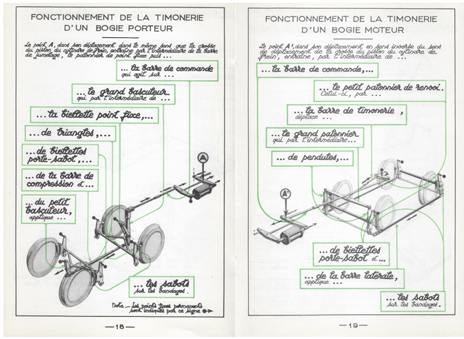

La timonerie de frein.

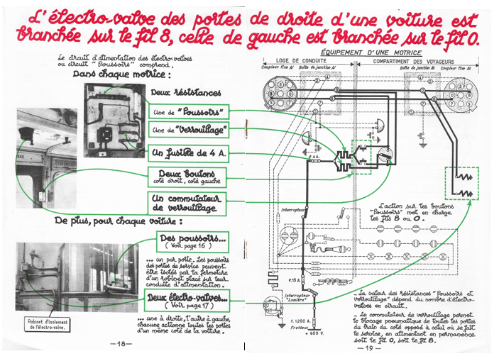

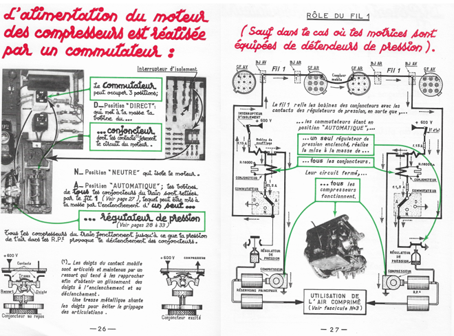

Le circuit d'alimentation des compresseurs.
