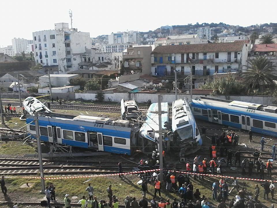

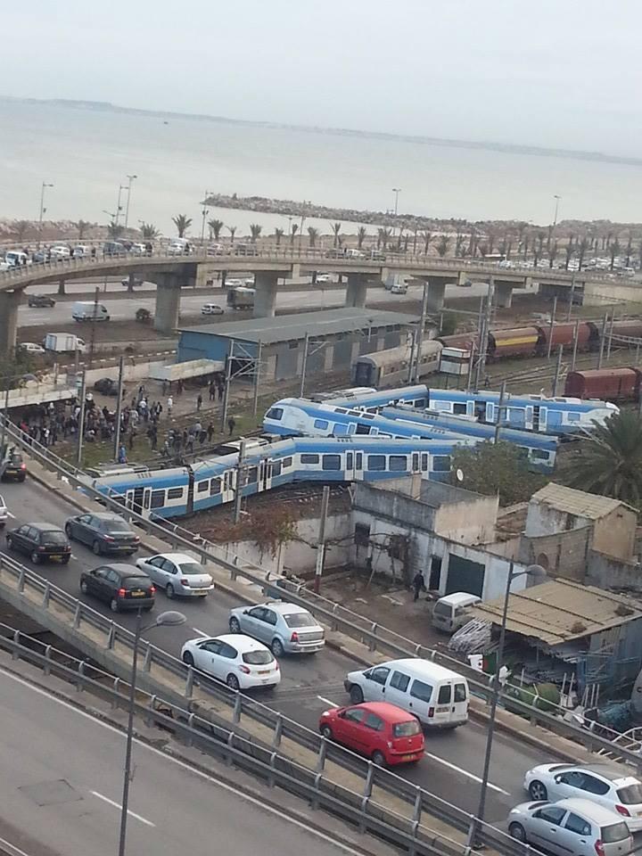

un sujet a été posté par stadler dans INFRA : gestion des circulations, voie, bâtiment, ouvrages d'art, signalisation, caténaires, ...bonsoir, une petite question de sécurité gare a voie unique , dédoubler en voies principales A et B , dont les signaux de sortie de la voie B c'est des SÉMAPHORES ( VL-R-M) . es ce que c'est réglementaire de faire expédier un train de la voie de service (4,6.,8 ) avec le FEU BLANC FIXE ? titre 7 Amicalement .- Deraillement Alger centre du 05/11/2014
la cabine de conduite "le mécano toujours hospitalisé "- Deraillement Alger centre du 05/11/2014
une femme morte (54ans ) et 94 blessés- Deraillement Alger centre du 05/11/2014
