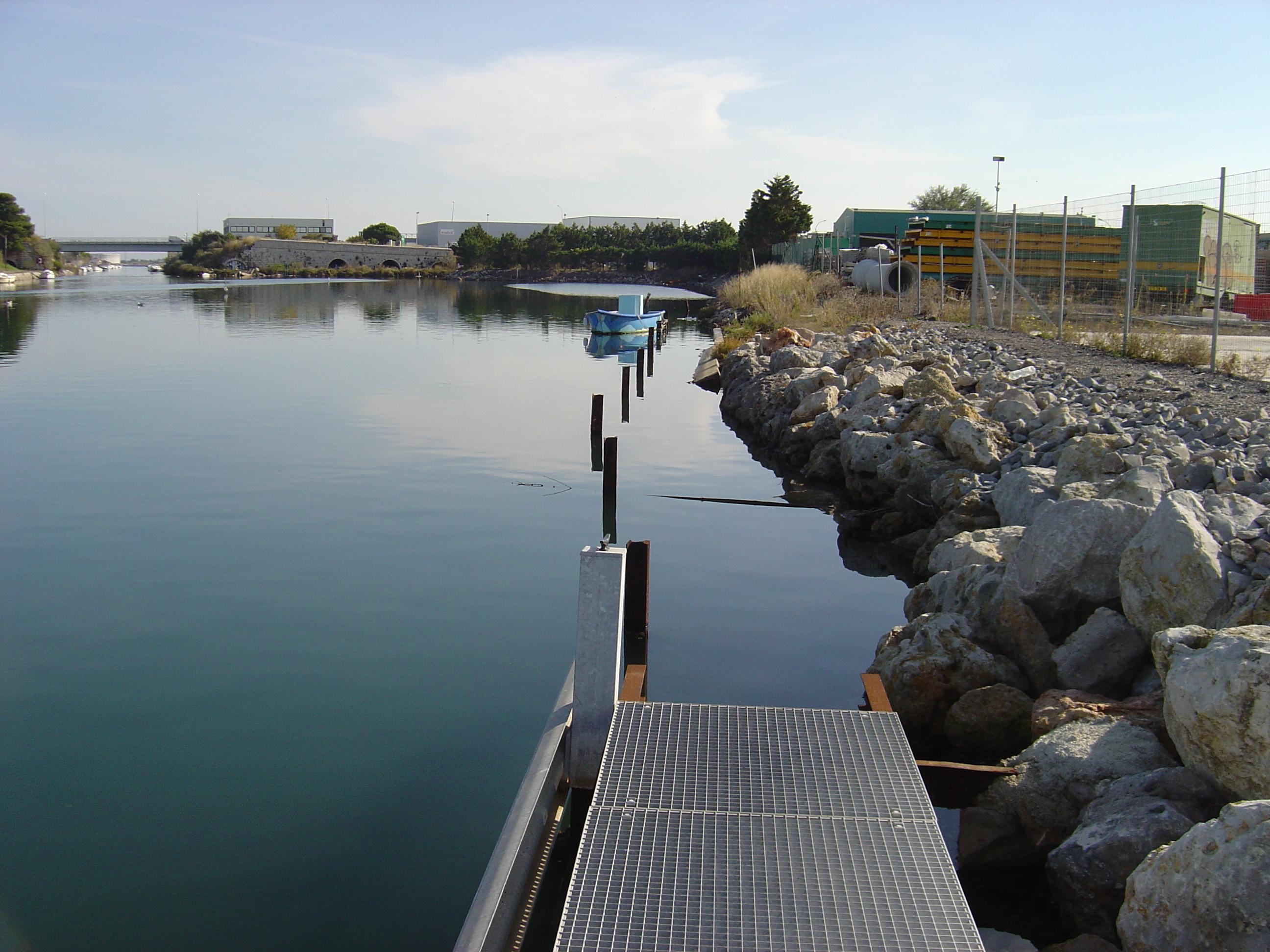

question bête, parce que je n'ai peu être pas tout compris ... les prolongations de rails tu les as ou non ?
non mais je vais demander a la société qui m'a battu tout ces rails de m'en vendre une quinzaine de mètres.
voici une photo du chantier
Modifié par icare34200
Donc a priori cette société est en mesure d'en donner les références en ca de besoin, ok
Vous pensez bien que je lui ai déja posé la question , il les achètent à la tonne par lot, ce sont des rails réformés par la sncf mais il n'a aucune idée des références.
c'est lui qui m'a indiqué qu'il existait des éclisses pour mettre deux rail bout à bout , mais il n'en possède pas.
