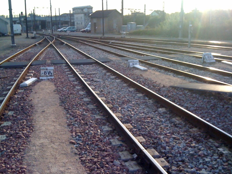

Nouvelle disposition pour les barres de croisement ?
y a des travaux en prévision par là ?

Les éléments en béton servent à repérer les "garages francs". Il s'agit sans doute d'une préparation pour les remettre en place juste devant les pancartes 8V.
C'est plutôt l'entreprise adjudicataire du RVB du "chantier des rames" (c'est le nom de ce faisceau) qui n'a pas fini son boulot l'année dernière.
Si l'éclairage des entrevoies de ce chantier est moribond, c'est aussi grâce à cette entreprise qui a joué de la pelleteuse sans précaution.
Et quelle est cette glorieuse entreprise pour connaître le nom de la prochaine gare avec les mêmes dégâts? façon jeu de piste dans l'ultralibéralisation des TTX :)
je vais peut-être dire une connerie mais la première pancarte 8V semble être dans le gabarit (ou pas loin en tous cas !!!!!)
Oui les croisements sont pris!
oui, les croisement (en temps normal et correctement positionnés) sont avant la plaque 8V
Les Garages Francs sont matérialisés sur le terrain pour éviter la prise en écharpe ; les éléments en béton ou traverses coupées peints en blanc sont implantés lorsque les rails se rapprochent à 2,00 m l'un de l'autre (mesure pris entre les bords extérieurs des rails).
