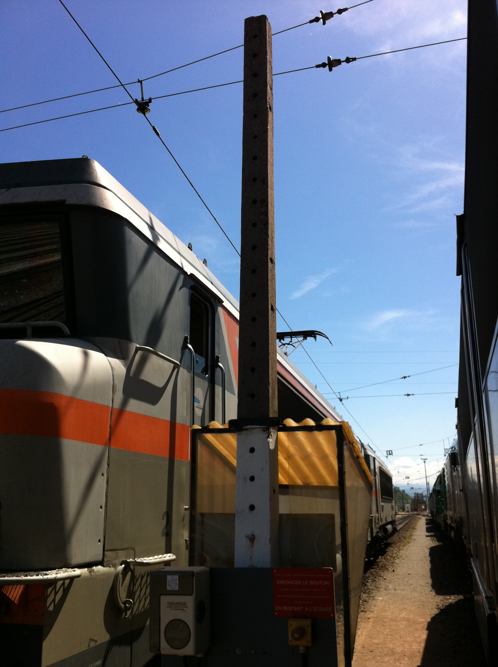

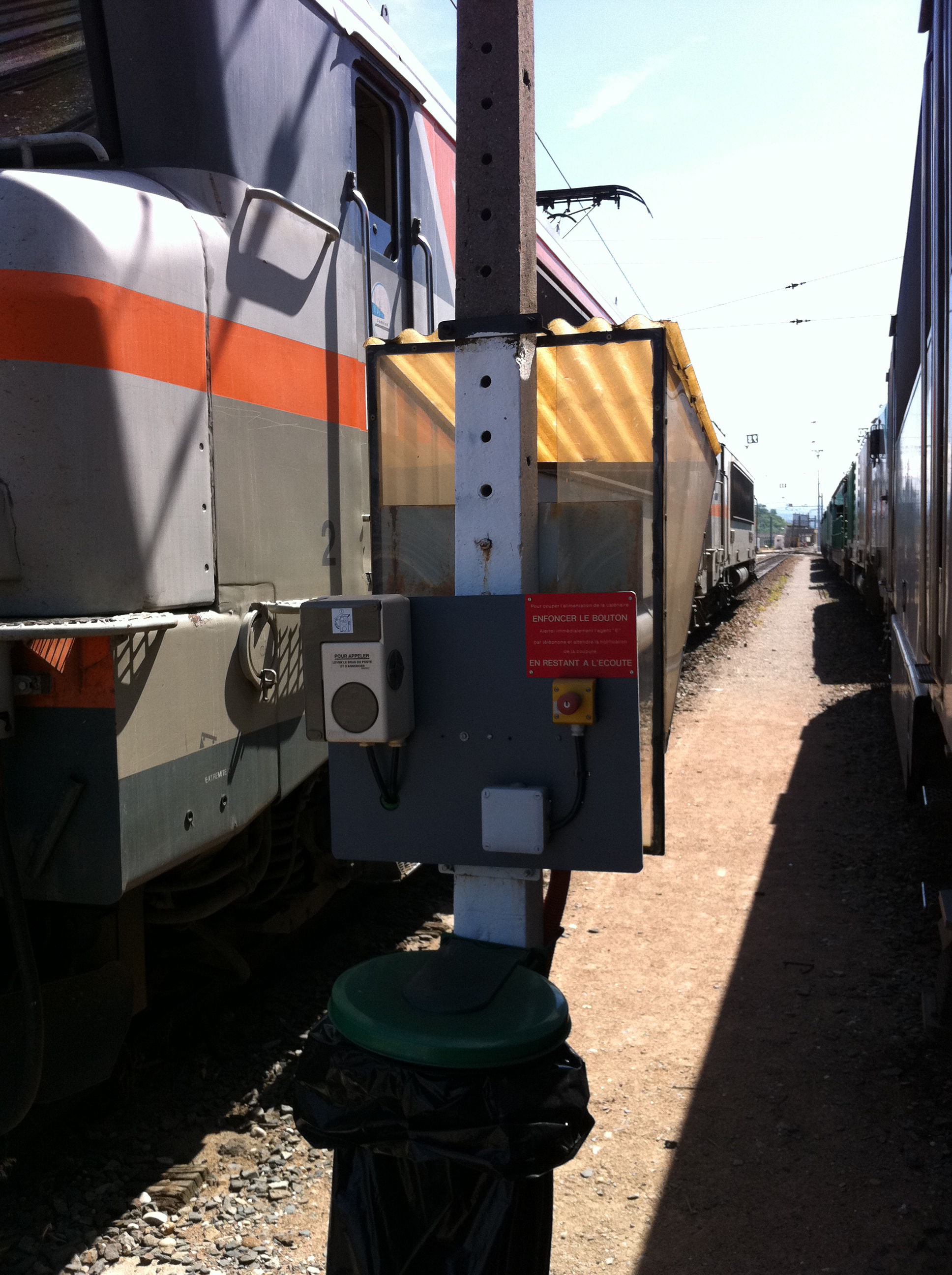

l'article 105.1 du S11 (IN 1709) dit que c'est la Consigne Bleue de l’Établissement considéré qui définit les équipements de traction électrique.
l'article 601.2 du même S11 (IN 1709) définit l'utilisation du DU.

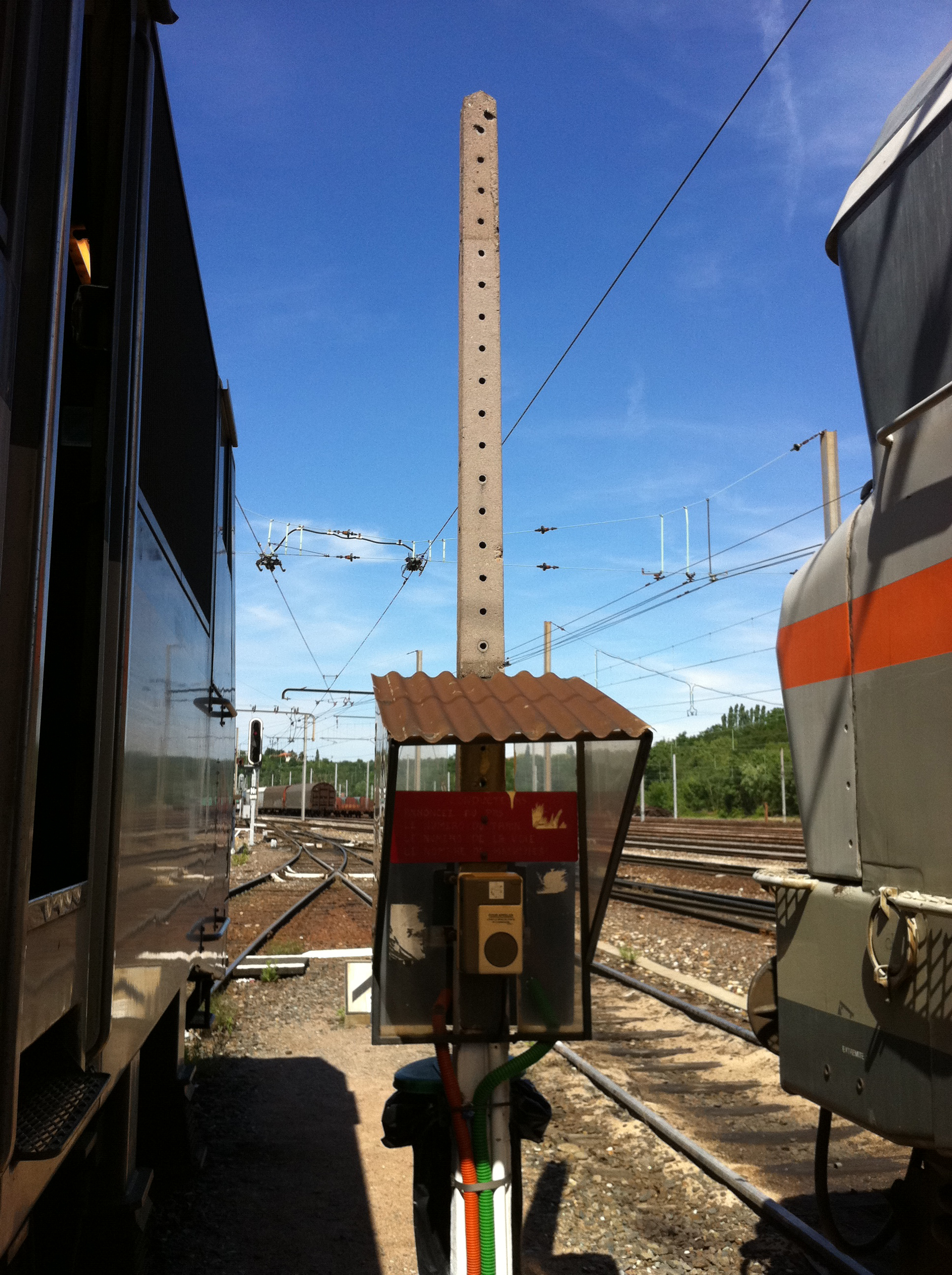

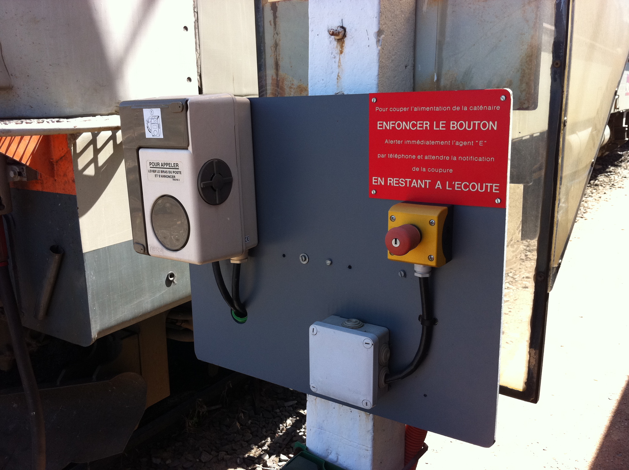

Je m'interroge sur l'installation qui a été faite ici, à savoir si elle a été faite aux normes, car le DU n'est pas repéré (mat peint en rouge) comme cela l'est habituellement; de plus le mat comporte d'un côté le DU avec un téléphone dédié et de l'autre un téléphone pour contacter l'aiguilleur (en fait les 2 téléphones permettent de contacter la même personne, mais sur 2 lignes différentes, dont 1 dédiée aux urgences):
Notre administrateur nous fait visiter le grill de Sibelin!!!!mdrmdr
Il faut bien que je vous fasse rêver !
okok A l'époque où le défunt dépot de VSX y allait il n'y avait pas encore ce DU!!!
Du moins il y a plus de quatre ans.:Smiley_19:
Pourquoi est-ce qu'il ne serait pas aux normes? D'après ce que je vois tout les jours, on a ce genre de trucs un peu partout dans nos établissements, et je ne vois pas ce qui peut choquer dans celui-là...
Je trouve même pas mal du tout qu'il y ait 2 postes d'appel, ce qui doit permettre d'utiliser celui où il y a le moins de bruits...
Enfin, je trouva pas mal du tout, qu'il y ait ce type d'équipement... On en sait jamais...
Par contre, a-t-il été testé en grnadeur réèlle? (Juste petit souvenir de ce qui s'est passé dans un grand technicentre où quand un DU a été actionné lors d'une exercice, les principales furent coupées en même temps... Troublant, non?
Je n'ai pas dit qu'il n'était pas aux normes, je pose juste la question de savoir ce que dit la norme (s'il y en a une...).
Moi ce qui me gène, c'est qu'il n'est pas repéré et qu'il se trouve sur le même mat qu'un téléphone "normal".
