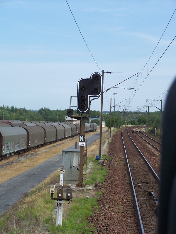

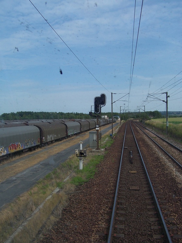

Que c'est devenu triste
Même pas un corbeau dans le ciel lapleunicheuse
Lûmes le 17 06 2011 train 71292 1784t
Au moins ils ont éteint en partant koiquesse

Eh bah dis - donc, sympa le signal fermé éteint !
Modifié par poopy
Eh bah dis - donc, sympa le signal fermé !
Ben au moins celui s'était de jour, le premier que j'ai eu, cela s'est passé de nuit, ca ca a fait cool revoltages
Modifié par fabrice
Quand tu franchis un signal éteint (par erreur) tu te fais shooter malgré tout ?
Ca dépend de ce qui est en rade sur le panneau
Sur celui de Lumes, les balises juste avant lui ont provoqué des pannes sol. Au franchissement, j'ai eu la répétition du cro, par contre il n'y a pas eu d’explosion de pétards
Mais si tout le panneau est HS, tu peux effectivement le passer sans rien voir
Sur celui de Lumes, les balises juste avant lui ont provoqué des pannes sol. Au franchissement, j'ai eu la répétition du cro, par contre il n'y a pas eu d'explosion de pétards

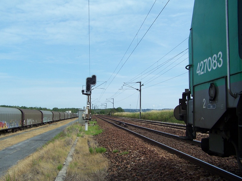

Bonjour à tous,
Question de profane: le panneau précédent, il était à l'avertissement ou... éteint lui aussi ?
Bonjour à tous,
Avertissement
  • 4 semaines plus tard...
Avertissement
D'où la regle de l'avertissement en signalisation lumineuse...
Tiens,... pleins de bachés "tout comme les trains de paille", et même " qu'il en manque des wagons..."!!!koiquessepascontent
Fabrice
Fabrice
C'est ce que j'ai dit dans le sujet
Il y a un sacré paquet de wagons garés ici
