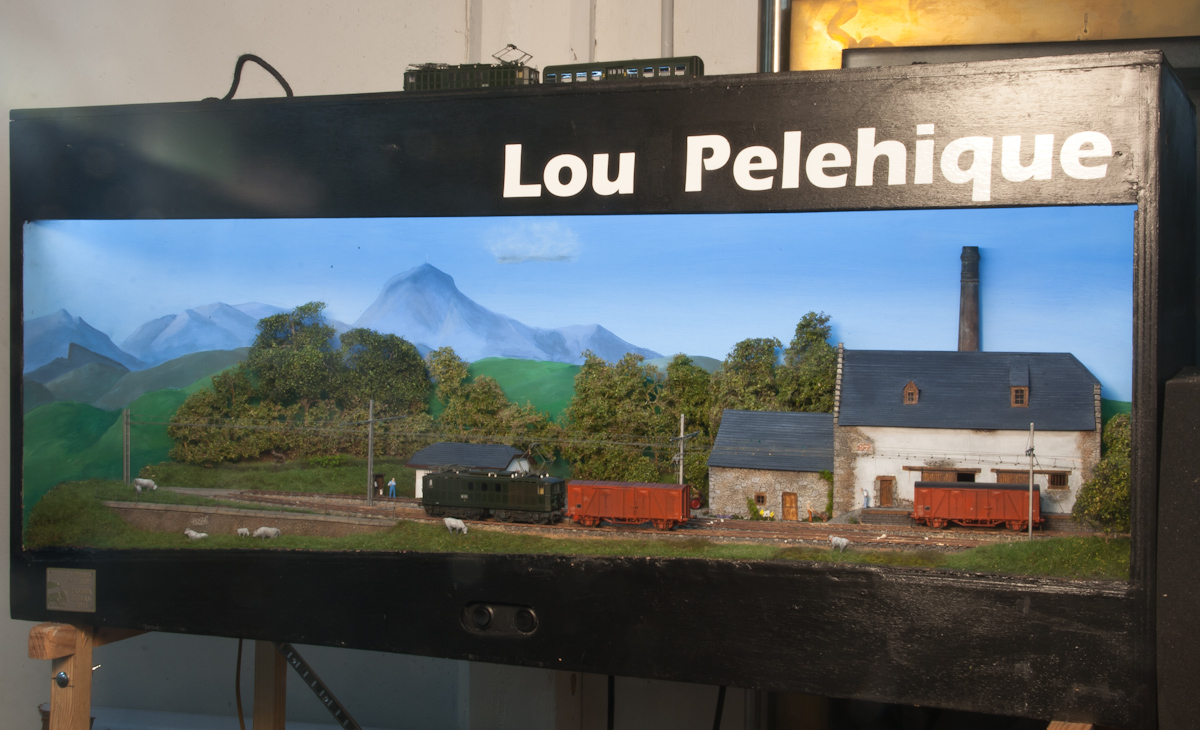

Après, tu peux aussi faire un réseau de manœuvre, pas bouclé, avec une coulisse à l'extrémité. J'en ai fait un en HO qui mesure 150 x 40cm. Bien sûr, exit TGV et corail, mais avec une machine courte et 3 wagons à essieux, je me suis amusé comme un fou sur des week ends d'expo:
Le réseau est construit dans un caisson incluant le fond de décor peint et l'éclairage à LED. La coulisse est à droite du réseau.
