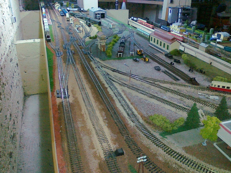

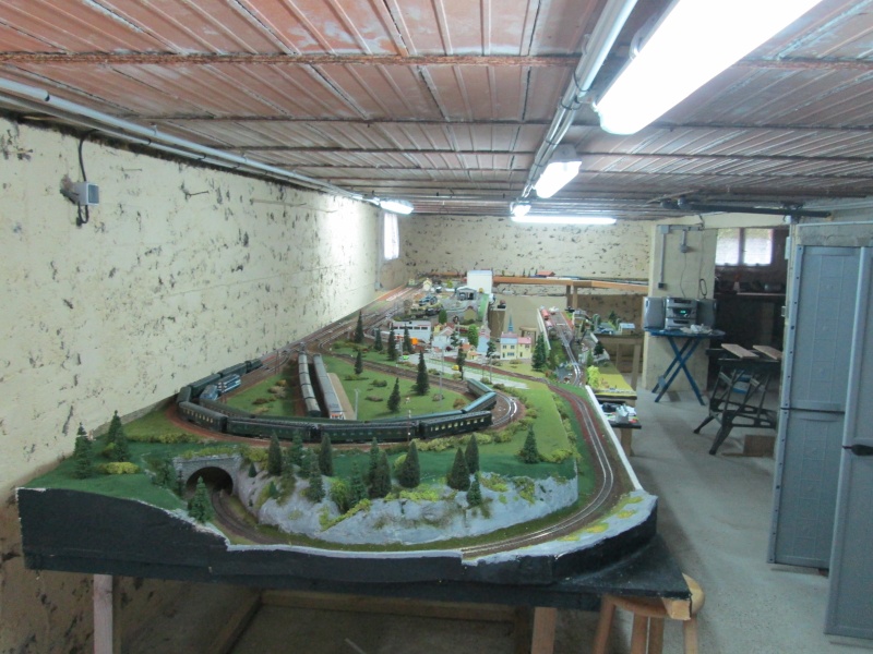

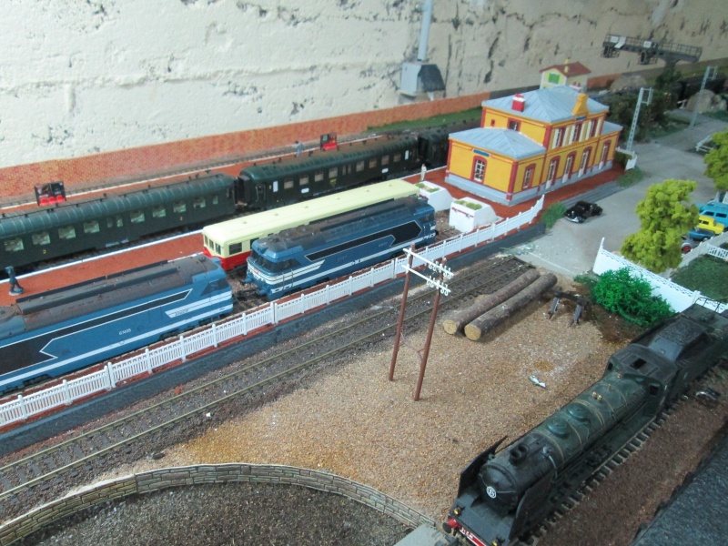

Bonsoir
Voici mon réseau actuel.C'est le 5 eme depuis 1976. Déménagements etc.
Il correspond à la ligne Caen Cherbourg avant électrification. Je ne suis pas puriste en décors ni en super détaillage. L'essentiel y est pour que ça ressemble à quelque chose. L'intérêt est la gestion de trafic avec la bifurcation de Lison. Matériel de toutes époques. J'arrive à faire rouler tous les matériels au prix de quelques ajustements de compositions pour les raisons évoquées sur l'autre Post. Ici le diesel est rois. La maintenance du matériel est un poste non négligeable ainsi que les modifications pour les anciens matériels. Remotorisations, attelages etc.
Quelques soucis avec les B66400 piko et autorails électroen, aucun soucis avec le matériel ROCO sauf la RGP qui se traîne. J'ai motorisé la fausse motrice de mon X4900 ce qui fait qu'enfin il roule.enfin. En revanche la dernière jouef achetée 67493 ne pose pas de problème mais se traine aussi. Le fourgon OCEM LS modèle est assez capricieux et a nécessité du lest et ne se plait qu'en queue de rame.
Place à quelques photos.

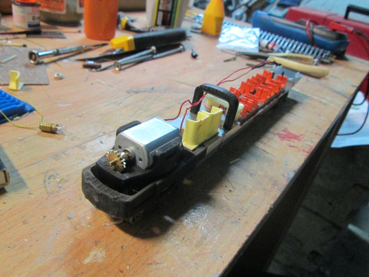

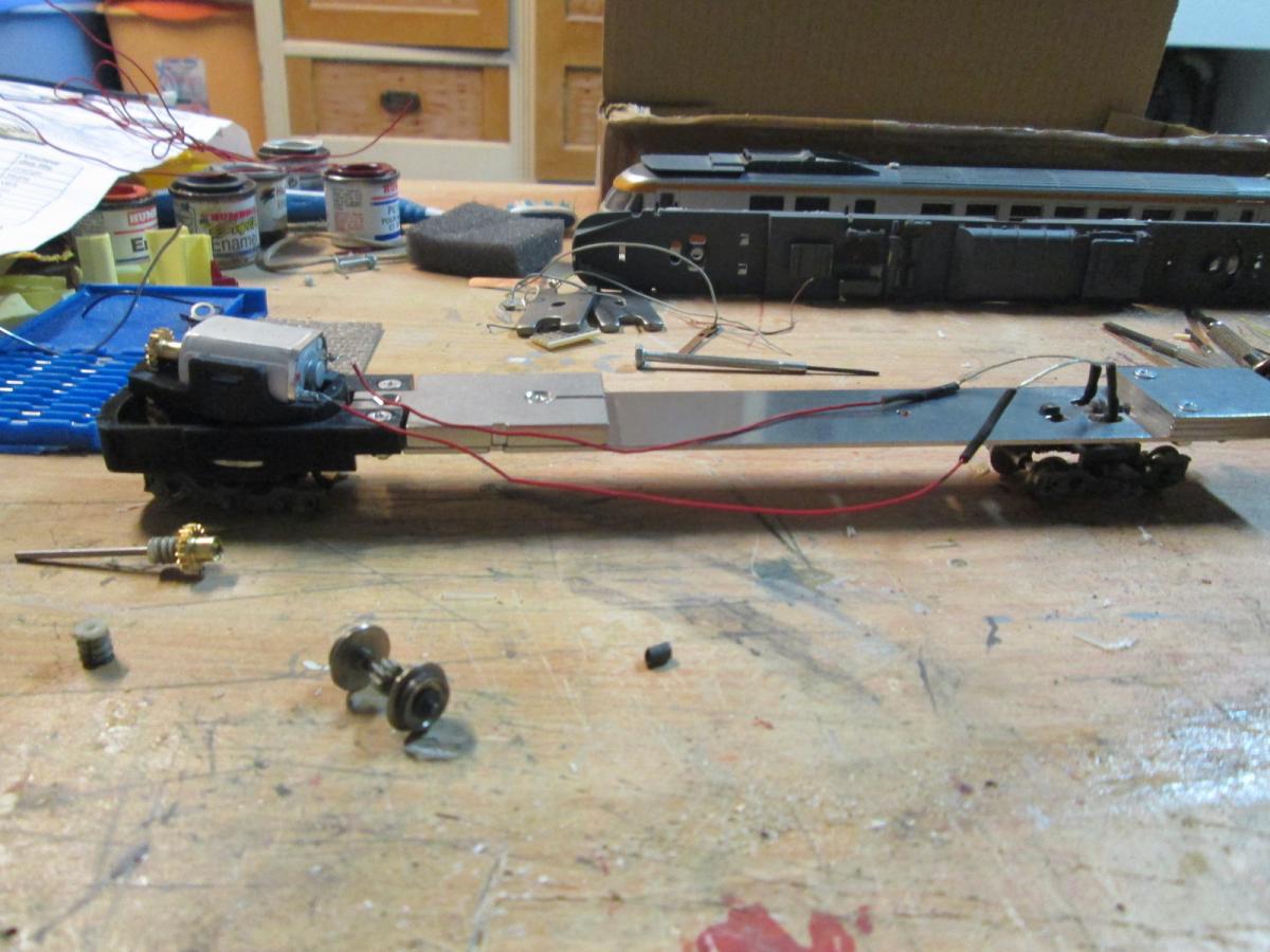

  • Bonsoir J'ai remotorisé et équipé l'une de mes RTG. Le petit moteur jouef est assez poussif si on porte la composition à 5 caisses comme en réel. On a pris le kit e prod pour la motorisation et

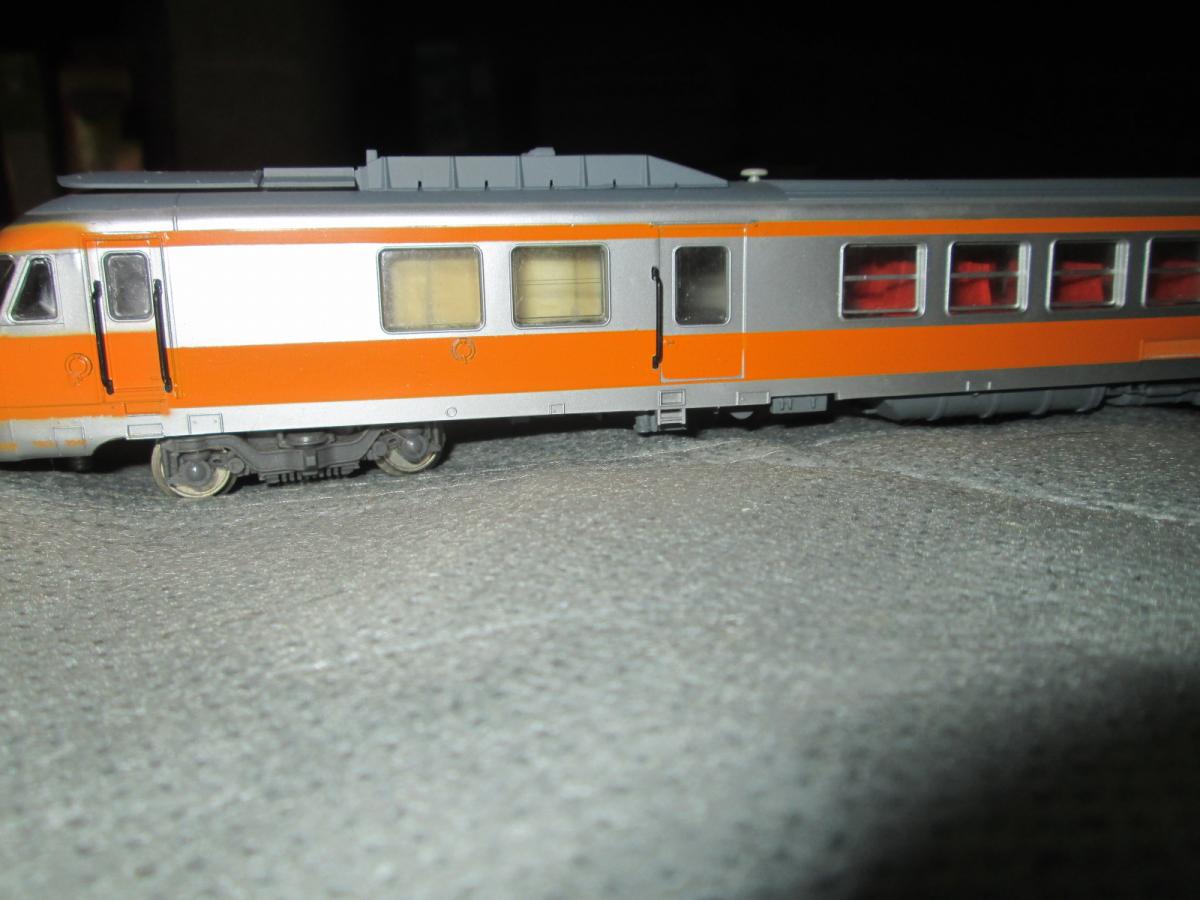

RTG, avec deux vraies motrices, plus ligne de train pour l'asservissement à la cabine en tête. mecanique type EAD avec bogie monobloc, pignon sur axe moteur et couronne sur axe des vis sans fin...Un essieu sur les deux n'est plus avec des "pneus", cf prise de courant supplementaire...ce qui de plus limite les mouvements de danse parasites....
Pas de soucis, trés bons ralentis, mais vitesse max plus proche de l'exploitation sur St Sulpice Gannat, que sur les lignes droites Bordelaises...Les Ateliers de la Bastide ( hé hé ) ont cependant provisionné des moteurs Roco, en attente de l'amortissement des "tournes broches" d'origine...
Question confort, un artisan du cru, Apocopa, a fourni l'interieur et les baies...
je confirme la possibilité, qui dépasse la réalité, de permutations mecaniques sur ces bogiesmonobloc: Picasso X3800, EAD X4700, EAT X4900, RTG..j'en oublie certainement..
Mauvaises impressions sur les 66000 Piko, mauvais ralenti aux basses vitesses sur les deux engins de mon parc.. impressions confirmées lors d'un demontage des becanes : axe des essieux moteurs en plastique tendre ..!!!! le courant haché n'y fait rien, c'est dire.. (alors qu'avec ce genre d'alimentations, les vieux Jouef grognent, mais se comportent comme des coucous suisses...)

Un très beau réseau avec de très belles proportions et du décor sympa, le tout dans une grande cave avec de la place. Ce réseau doit permettre une exploitation très riche.
N'ayant jamais vraiment eu de circuit , je ne peux pas commenter sur la qualité du fonctionnement des machines. Je suis simplement surpris qu'il y ait autant de problèmes.
Merci pour les photos en tous cas
En principe si les 8 roues d'une machine captent le courant, il ne doit pas y avoir de problème d'alimentation du moteur, qui, même sans volant d'inertie, doit tourner sans avoir le hoquet. Ce qui peut arriver: bandes de roulement des roues ou rails pas assez propres, coupons de rails pas exactement au même niveau, éclisses pas assez serrées, capteurs déficients. Les capteurs ont parfois été mal remis après démontage d'un bogie pour entretien, et sont tordus ou ne touchent plus la roue; c'est souvent le cas avec les bogies Roco, parfois délicats à remonter. Il arrive aussi qu'on lubrifie trop les essieux, et les capteurs ont une indigestion d'huile ou de graisse. Si on démonte plusieurs fois, il est prudent aussi de vérifier les soudures des fils. Vérifier aussi l'écartement des roues (si nécessaire, agir sur la roue isolée, facile à bouger, pas sur l'autre). Sur mes vieux tourne-broches Jouef, j'ai mis un aimant au néodyme, ça améliore bien le rendement. Un Roulnet (ou une copie, puisque ce n'est plus fabriqué depuis longtemps) diminue fortement l'encrassage des bandes de roulement. Et je ne vous parle pas de la poudre du Père Limpinpin ...

Encore faut il prendre en compte le statisme, ou non, des appuis de roues....sur un bogie classique de modelisme, sans suspension, il est rare d'avoir les quatres roues en appui parfait. Ce sera deux sûr, et au moins un autre, mais lequel ?????
Il faut, ou rendre libre les essieux suivant l'axe des Z, et assurer un appui ressort, ou alors multiplier les contacts roue sur les motrices, surtout les vieilles Jouef ( vapeurs notement..)

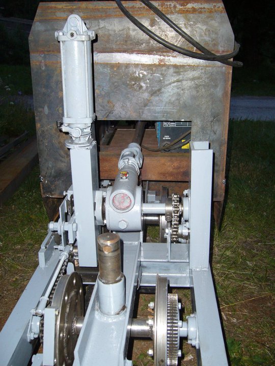

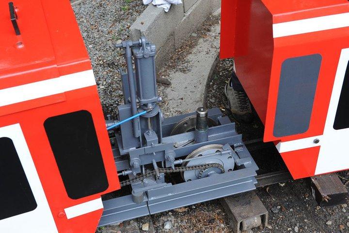

Un seul mot!!! Flexichas!!! je le pratique 7 1/4 dans une version simplifiée! ça fonctionne très très bien.
Celui qui trouve mon astuce, lui paye à boire! hi! hi! hi!
Ton bogie est en réalité composé de deux demi-bogies reliés par un pivot longitudinal (on l'aperçoit sur ta 1ère photo).
Certains véhicules tous-terrains (travaux publics, débardage,...) fonctionnent sur le meme principe.
Si j'ai bon, tu boiras à ma santé ! :Smiley_04:
Ne pas confondre avec celui evident au premier plan, qui concerne le cardan et la transmission de puissance..
Alors effectivement, et en reprennant ta bonne idée, on entr'aperçoit un bout de truc qui semblerait comme une liaison pivot, mais camouflé par la traverse porte appui de caisse...
Fabrice
Modifié par Fabr
Bien joué! mais il me semble que nous en avions déjà parlé!!! hi! hi! hi! Vi y fait soif!!!!! :Smiley_04:
Fabrice
C'est tout à fait cela, et aucun déraillement à déplorer avec ce système. Les bogies porteurs sont sur le même systèmes. Pour l'amortissement, les traverses de liaison avec la caisses sont sur silent blocs. Et la rames complète pèse 1 tonne.

Vraiment joli ton réseau.
On a pris le kit e prod pour la motorisation et le kit apocopa pour l'intérieur.
Le kit e prod est constitué d'un chassis en fer et d'un moteur mabushi. On récupére les essieux de la motrice, on découpe les carreaux, on récupère tout le dessous et on monte.
Le résultat est assez probant. La rame devient une vraie RTG. L'idéal est aussi de monter des lames capteuse sur la voiture qui suit afin d'assurer un continuité totale.

Oui le résultat est bon. Ceci dit dans le cas de la RTG, il est préférable d'équiper le premier bogie de la voiture derrière la motrice d'un captage de courant. Le seul défaut est la motricité. Un seul bogie et avec de petites roues ! Et l'ajustement hyper précis des vitres.
Sans quoi la rame fonctionne bien. On peut même lui en ajouter une autre pour faire une UM moyennant la création d'un petit attelage sous caisse.

Franchement, j'ai plutôt opté pour le schéma à deux motrices effectives, c'etait bien avant les productions Iprod...
j'observe un montage assez similaire à celui des RTG 2nde generation, avec bogie compact type EAD....par contre le choix de pignons qui semblent de même diametre, me semble très judicieux..celui de Jouef, avec la couronne sur l'axe moteur, et pignon sur l'axe des vis sans fin, en fait un bolide bien peu esthetique aux basses vitesses...
l'astuce, valable sur l'EAD, qui consiste à inverser : pignon sur axe moteur, et couronne sur l'axe à vis sans fin, permet des ralentis époustouflants, mais alors la rame se traine à la vitesse des réelles sur les parties les plus sauvages, et magnifiques, de leur dernière ligne, l' itinéraire Nord du Bordeaux Lyon...( Busseau...)
Un juste milieu, telle est sans doute, une des qualités de ce kit.....

Oui Fabr tu as raison. L'autre avantage de ce bogie est qu'il est moins sujet aux dandinements peu esthétiques de la caisse. Ceci dit en montant de petites rondelles on limite l'effet. J'ai 3 rames encore équipées du cardan dont une avec un moteur roco.
Pour l'UM ça fonctionne bien avec 2 motrices mais problème lors du passage de certains cantons. Je suis en analogique.
Pour les EAD, J'ai un X4900 mais avec 2 motrices jouef. J'envisage éventuellement de le remotoriser en remettant une fausse motrice. Le problème des 2 motrices est les changements de transfo. L'autre (X4500) fonctionne à peu près bien. Vu le prix des EAD (+ de 330 euros) sortis dernièrement j'avoue que je n'ai pas franchis le pas malgré que c'est du beau matériel.

L'UM analogique de telles rames necessite une ligne de train, qui met en paralléle les moteurs. on en profite pour choisir les prises de courant en fonction des coupures, la selection se fait avec de micro interrupteurs.
