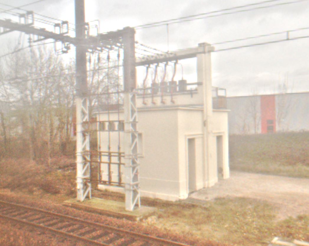

Quelqu'un sait-il ce qu'est exactement ce bâtiment?

Un^poste de mise en parallèle ?
Je ne suis pas un spécialiste caténaire loin s'en faut...
Oui, comme l'a dit ADC, il me semble bien que ce soit un poste de mise en parallèle en ficelle continue...
Il sert à alimenter, d'après mes très vieux souvenirs, une portion de caténaire lorsqu'une des sous station encadrante est en panne ou maintenance? On perd bien sur la moitié de la puissance... Il y avait une autre utilisation de ces installations, consistant à faire débiter une sous-sta dans l'autre, en provoquant le chauffage de la ligne de contact, donc son dégivrage... Tiens, au fait, ce ne serait pas le secteur de Juvisy?
