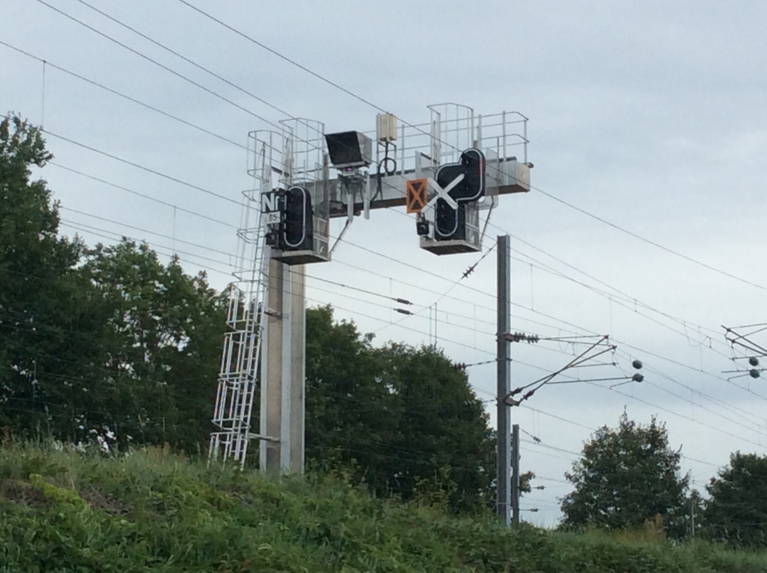

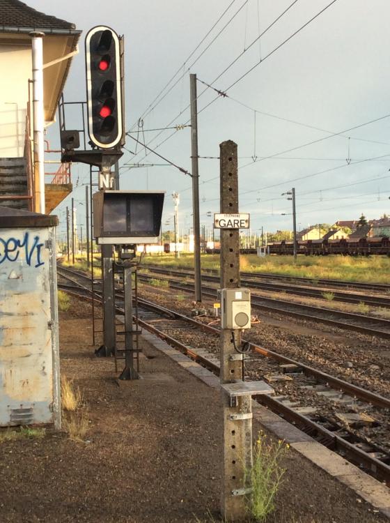

Ok merci pour l'info. Du coup la bascule sera générale sur l'ensemble de la gare. Je pense que tu as raison, j'ai vu hier que tous  les nouveaux signaux actuellement en service sont équipées d'une nouvelle platine de boîtes à feux à l'arrière de la cible. Pour un changement complet d'un seul tenant.
d'ailleur les nouveaux signaux (future banalisation de voies) ne possèdent pas de boîtes à feux supplémentaires sur la nacelles, ils sont déjà équipés Led je pense.
il reste encore pour le moment d'antiques signaux lumineux avec cible en métal, je pense que la bascule se fera une fois ceux ci remplacés.
le remplacement dont tu fait allusion concerne aussi les voies de service ? Ou celles ci prouvent conserver leurs signaux?
techniquement il est bien possible de faire cohabiter signaux LED et signaux ampoules ? Car à l'entrée de Belfort cela fait des année qu'un carré violet de type bas est à LED, le seul de la gare avant le grand changement. Idem dans d'autres gares?

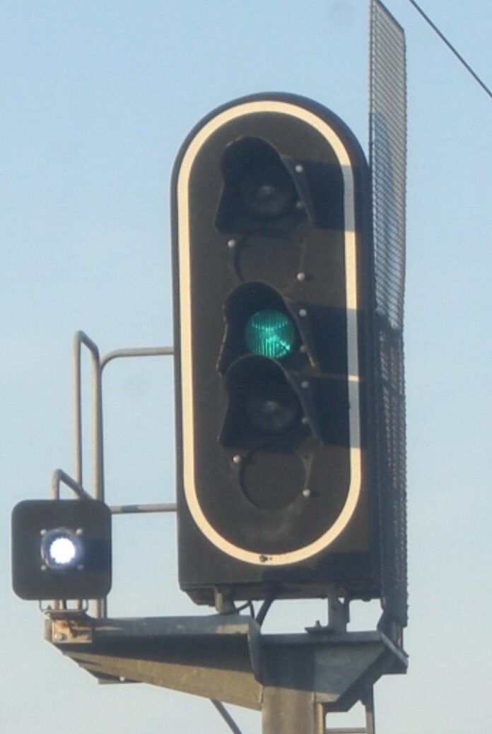

Oui c'est possible. C'est ce qu'a expliqué JLChauvin. L'oeilleton est extérieur à la cible. Il peut donc être remplacé par un modèle à LED sans que la cible à ampoule ne soit changée.
c'est maintenant de plus en plus généralisé les œilletons LED. Bien plus visible que les ampoules.
la preuve en image que les deux peuvent coexister.

Tu as raison car, de loin, l'oeilleton était bientôt plus visible que les autres feux (constaté depuis un poste d'aiguillage).

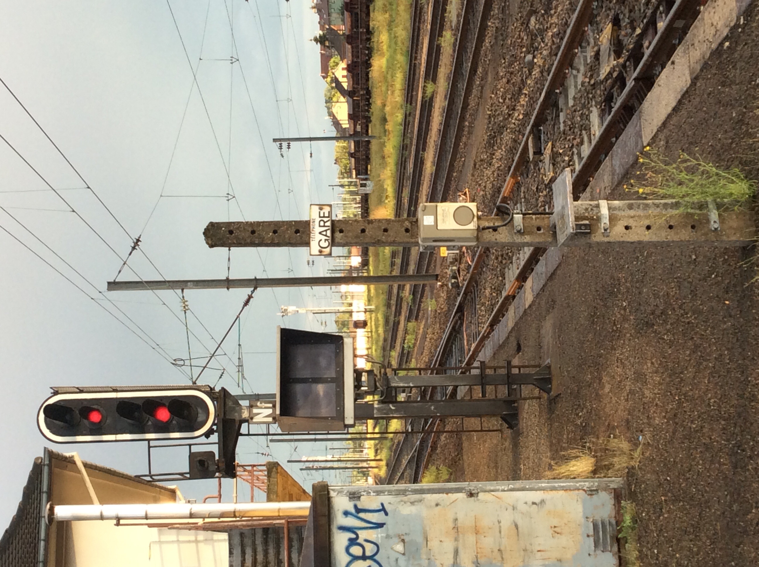

Petite photo en rappel d'un autre sujet sur les œilletons pour illustrer.
on distingue bien la LED très lumineuse et le feu à ampoule. De nuit c'est encore plus marquant.
