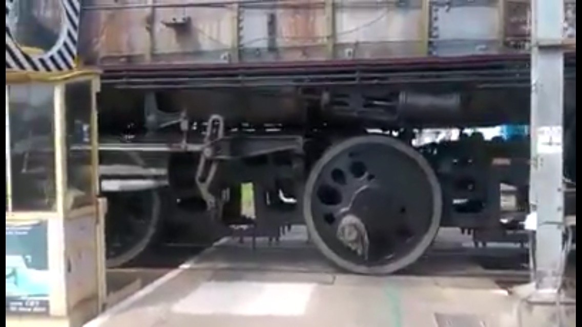

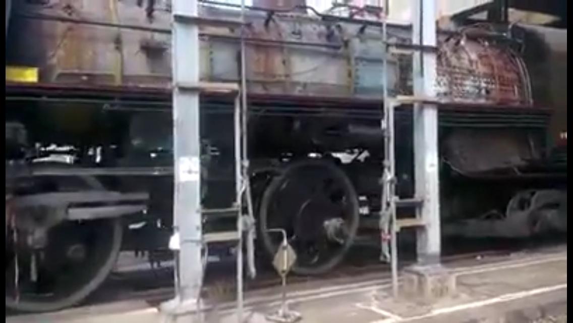

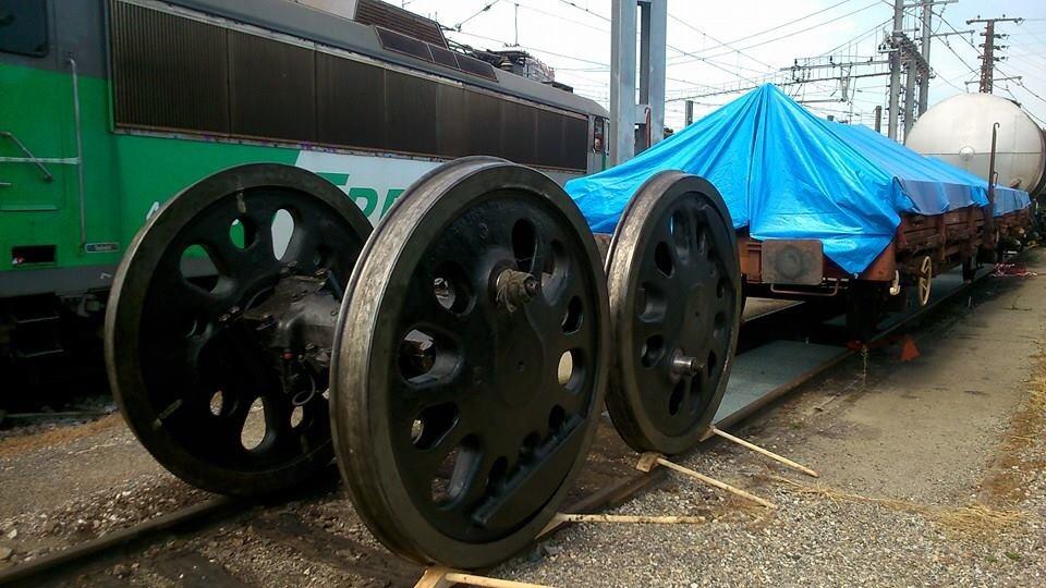

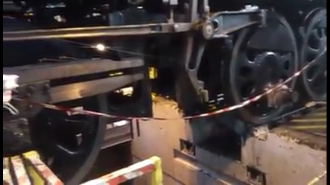

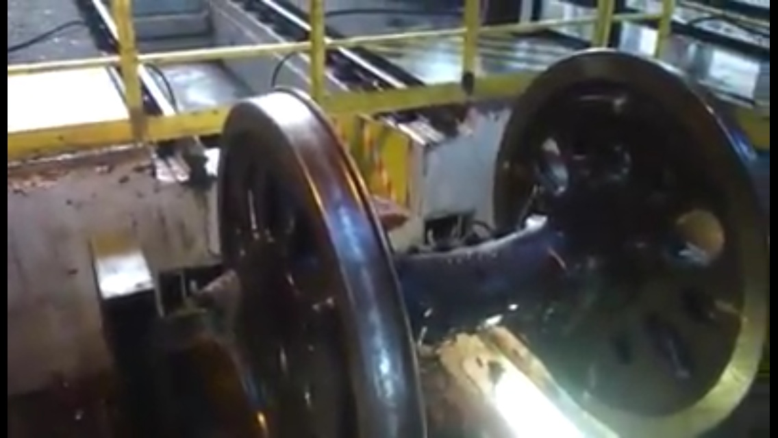

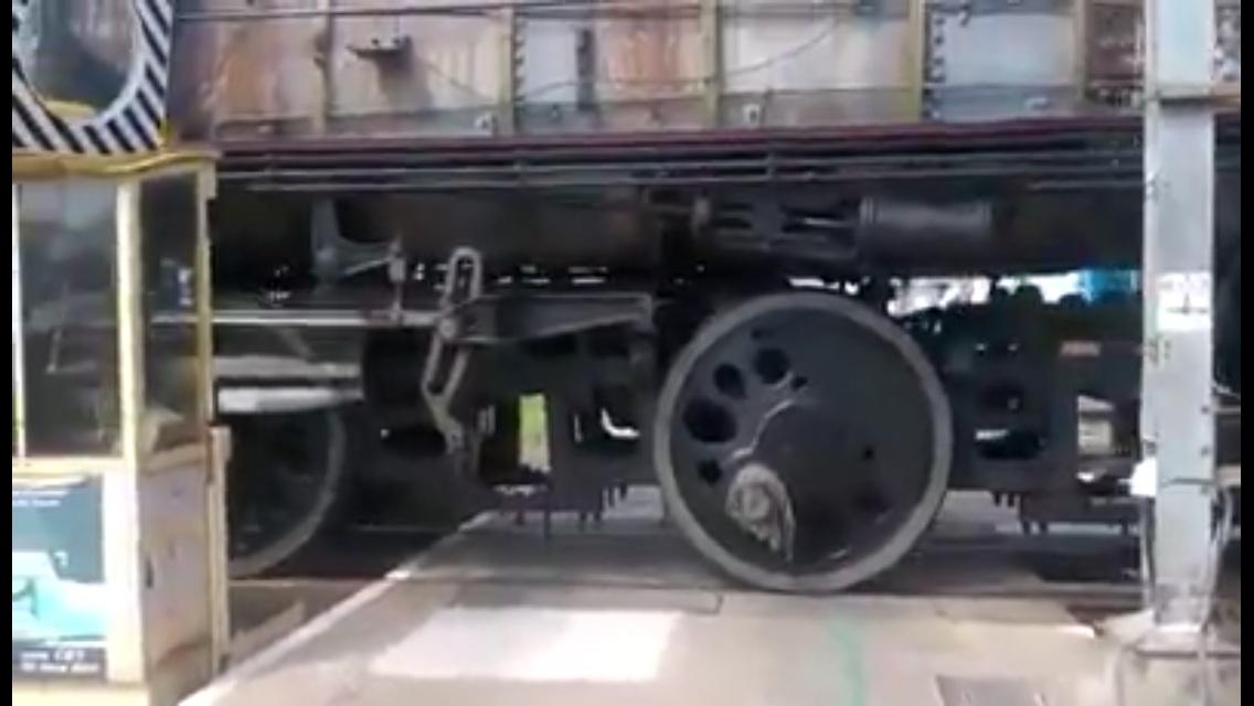

jerem2203 a répondu à jerem2203 situé dans Chemins de fer touristiques, Musées, préservation du patrimoine ferroviaireVoici deux trois clichés pour vous montrer l'avancée des travaux sur la 1126. Les choses avancent doucement, mais sûrement!

jerem2203 a répondu à jerem2203 situé dans Chemins de fer touristiques, Musées, préservation du patrimoine ferroviaireSalut à tous! Après plus d'un an d'absence, je viens apporter quelques nouvelles de notre chère 141R1126 (fraichement CRL depuis Janvier, je me suis consacré pleinement à mon boulot!) Les tubes à fumée ont été changé dernièrement, les bielles déposées et prêtes à usiner. Une dizaine de tirants sont à refaire, donc il faut extraire les mauvais et reprendre des mesures afin de faire usiner les nouveaux. La machine à passé avec brio l'épreuve de mise sous pression a froid (eau). Grosse partie qui nous attend: le dépose des essieux moteurs pour les expédier en Allemagne aux ateliers de la DB de Menhingen (excusez l'orthographe!). Il s'agit, pour information, du seul atelier agréé par la SNCF pour le contrôle et l'inspection des essieux de ce genre. Nous attendons le feu vert du Technicentre de Toulouse pour utiliser les installations afin de deposer 2 à 2 les essieux...... autant dire qu'il va falloir faire les choses bien. D'autres petits travaux sont toujours en cours, comme l'étanchéité de certaines vannes en cabine de conduite. Quoi qu'il en soit, la machine est sur de bons rails, et probablement prête à reprendre du service pour la fin de l'année 2015....... Wait and see Pour information: il ne reste plus à l'association qu'une seule personne habilitée à la conduite .... Plus de monde il y aura, plus grandes les chances seront de revoir cette Mikado sur les rails avec sa rame! Donc ceux qui le souhaitent, n'hésitez pas à venir apporter votre soutiens et votre aide! vous aurez sans doute le plaisir ainsi de pouvoir un jour conduire cette belle machine !
