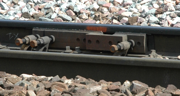

Il a quoi ce rail devant chez moi , un gros defaut pour qu'il y mette un gros
pansement ??? :Smiley_16:
pansement ??? koiquesse
Au stylo tube, il y a une indication X1 etr un éclissage provisoire a été monté. Il est probable qu'un défaut fissurant a été détecté lors d'un contrôle aux US (ultra sons). Le défaut doit être éliminé par remplacemant d'un coupon de rail dans un délai de 6 mois maxi.
Belle explication dans les règles de l'art.
Mais comment ça " talé ", comment tu sais que je me suis " é-talé "? ouille! le genoux. Mais cela n'attendra pas six mois, ça sent la radio py, p'têtre bien le charcutage un de ces quatres. koiquesse

Eclisse soudure en pleine barre ? Pénurie d'eclisses sur Dijon suite au TRX??? koiquesse
A moins que ce ne soit une soudure électrique qui déconne (je ne vois pas le bourrelet de la SA au patin)? :blush:
Remarquez au passage la garniture isolante entre le rail et l'éclisse.
Ce montage permettrait en cas de rupture de faire chuter le CDV, et de faire ralentir les trains (MV)!
Ahhhhh, on reconnait la patte d'un CDT koiquesse
Le CDV ne chutera pas, par contre la rupture occasionnera une discontinuité dans la voie (grâce à présence de la garniture isolante qui évitera que le courant de CDV ne se propage via l'éclisse et les Cés), et ne permettra plus la propagation du CDV, le relais associé au CDV chutera donc.
