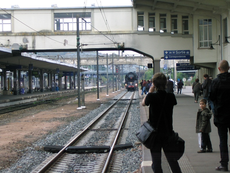

La preuve que la prime de charbon existe encore ....hihi :jesuisdehors:
Sans déc...belles photos , merci!
