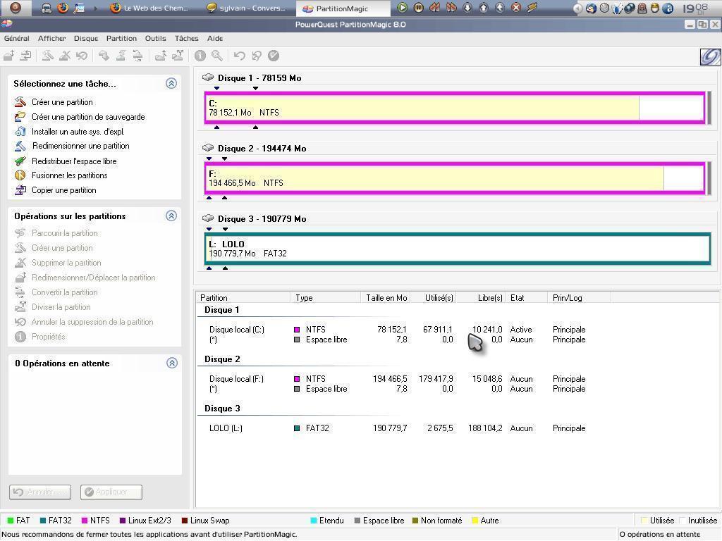

apres un redemarrage du PC avec le eripherique branche
nickel
je comprends pas
au demarrage il m'a fait un scandisk du DDE
Windows detecte que ton disque dur ne s'arrete pas correctement et fait donc un scandisk comme si tu arrete violement ton PC
