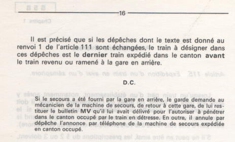

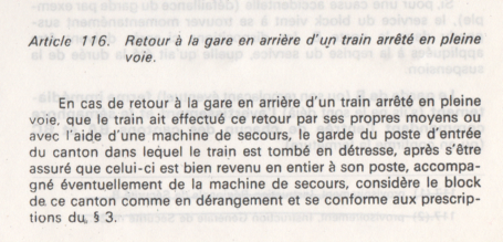

Normal ! C'est tout le sens de :
- l'article 116 du Règlement S5B - Chapitre 1 (BMU : Block manuel de double
voie type SNCF) et de sa D.C. (Dispositions complémentaires).
- et de l'article 216 du Règlement S5B - Chapitre 2 (BLU : Block manuel de double
voie type Lartigue uniformisé) et de sa D.C. (Dispositions complémentaires).
1) Conclure au dérangement du block.
2) Restitution du bulletin MV.
3) Annulation par dépêche de l'annonce par téléphone de
la machine de secours expédiée en canton occupé.

​ben oui c'était déjà ecrit là
