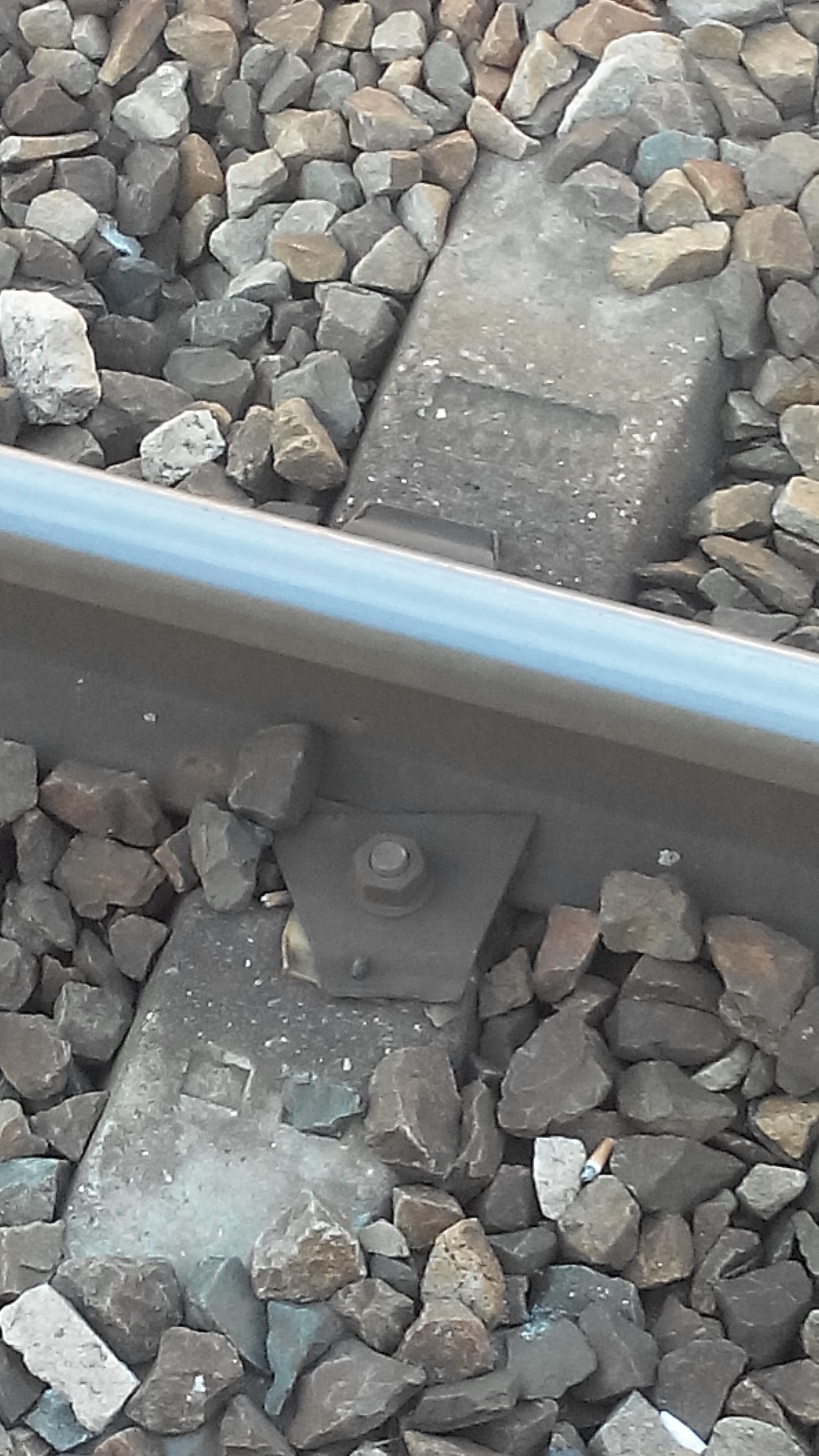

IMG_20150506_184336.thumb.jpg.e84b5e2caf
Défaut : tirefond fou (ancrage ?)

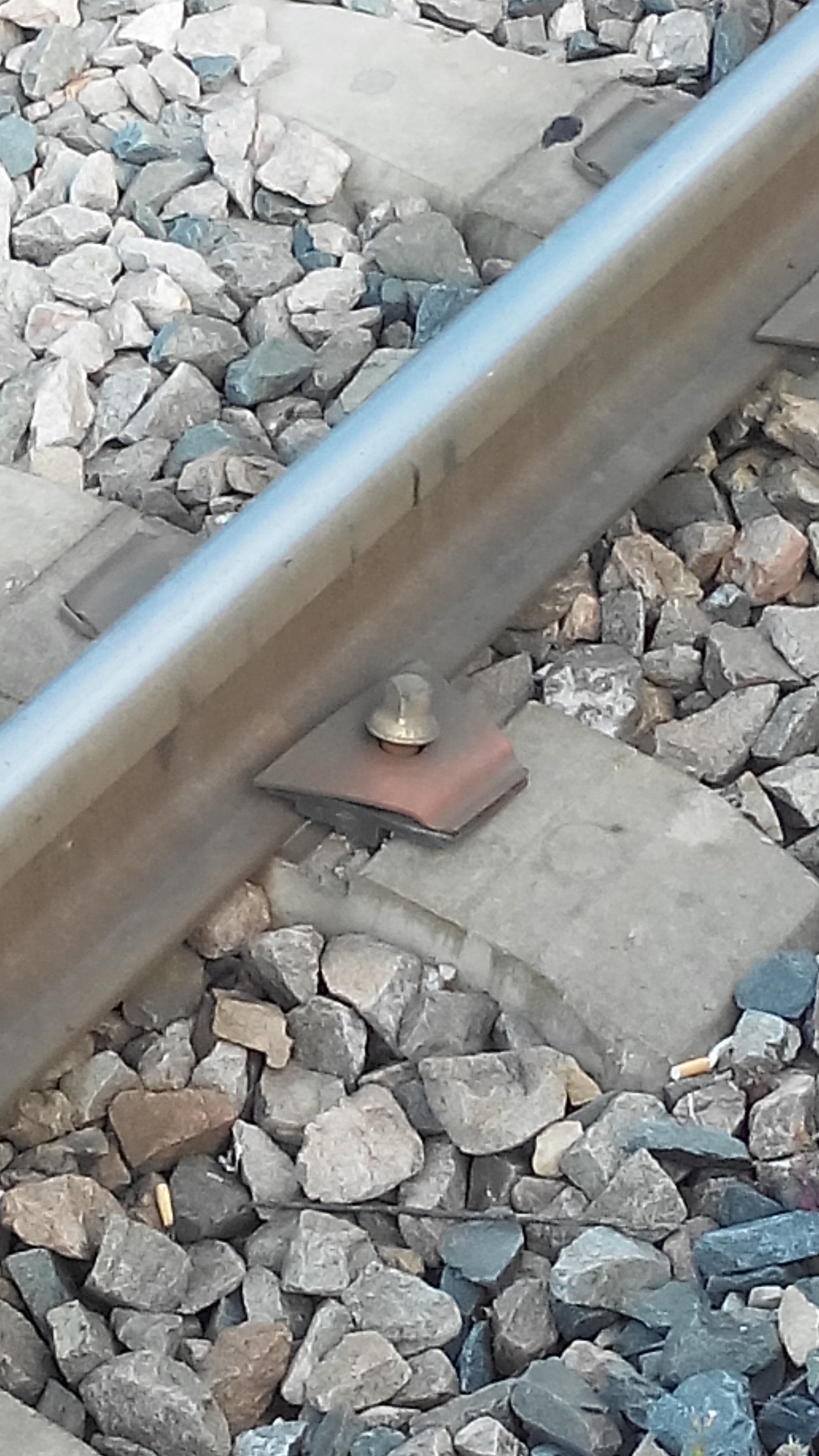

IMG_20150715_140055.thumb.jpg.c78dac3ec7
Défaut : absence de lame Nabla

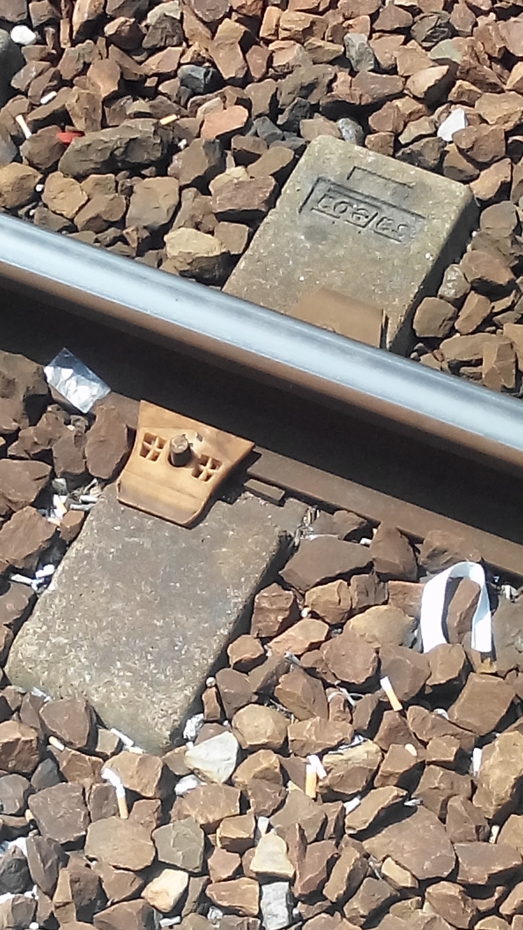

IMG_20150510_194818.thumb.jpg.340b045289
Défaut : Décalage de la lame (serrage défaillant ?)

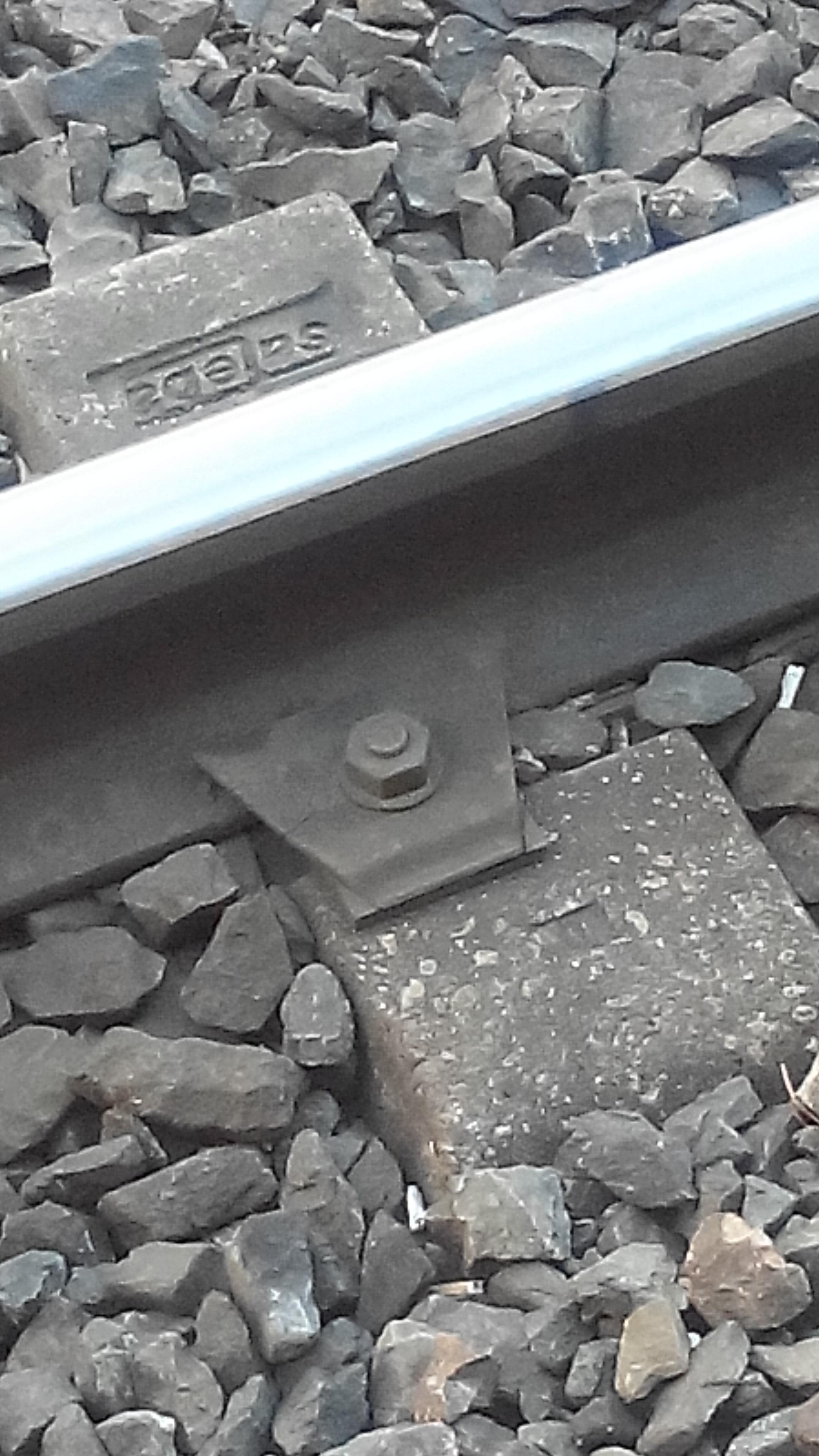

IMG_20150715_084808.thumb.jpg.3dd1120a73
Défaut : lame fissurée (trop de serrage ?)

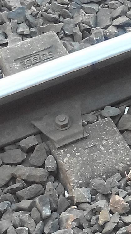

IMG_20150715_084814.thumb.jpg.e8069820d6
Défaut : Revêtement s'écaillant
