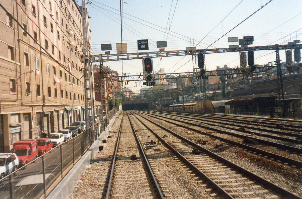

La signalisation espagnole est inspirée de la signalisation française. nous avons aussi le disque et le carré en signalisation mécanique.
url], en Flickrurl], en FlickrVoici une photo historique de l'entrée sud de Barcelona Sants avant les travaux du TGV.
Vous pouvez voir sur la potence 6 signaux (les six voies sont banalisées)
Ces signaux peuvent présenter:
Vert = voie libre
Vert et Jaune = annonce de précaution = ralentissement
Jaune = annonce d'arrêt = avertissement
Jaune clignotant = annonce d'arrêt immédiat, le signal suivant est au rouge ou rouge et blanc a faible distance. noter qu'en Espagne la séquence est jaune, jaune cli et rouge
Rouge = arrêt absolu,l 'indication arrêt permissif se fait avec l'ajout d'une plaque P
Rouge et blanc = franchissement autorisé du signal fermé, pour manoeuvres ou réception sur voies occupées.
Noter les balises ASFA et sur la troisième voie vers la droite les eurobalises EBICAB
