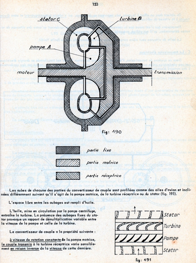

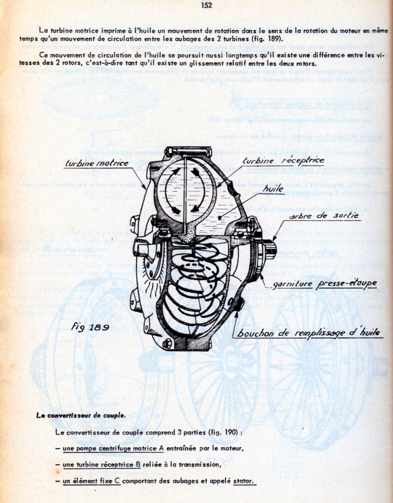

 la fin de scan ....sur le coupleur hydraulique et le principe de fonctionnement des convertisseurs de couple ces doc datent de 1961 cela a sûrement un peu évolué
