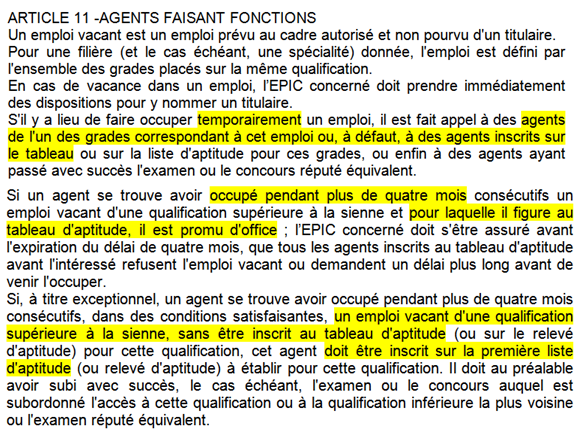

Il y a 5 heures, Vendredi3 a dit :
La question est donc : ce délai est-il obligatoire ou bien les agents peuvent être immédiatement revalorisés à la D (vu que c'est le poste qui est requalifié) donc PR13?
Si les poste sont calibrés D (agent de maîtrise) sur le tableau de service, ils sont  censés être tenus par des agents de qualification D. Ponctuellement seulement par un agent de qualification inférieure (C ici, que ce soit le premier ou le deuxième niveau c'est indifférent).
A charge pour la direction d'exploiter le tableau d'aptitude en cours pour l'avancement en qualification ou de procéder à une nouvelle notation parmi les agents de qualification C afin de pourvoir les postes dorénavant sur D.
Il n'y a pas de délai pour passer de la qualification C à D puisque c'est seulement une question d'aptitude aux fonctions et de poste à pourvoir.
Mode d'emploi de tout ça dans le chapitre 6 "déroulement de carrière" du Statut.
