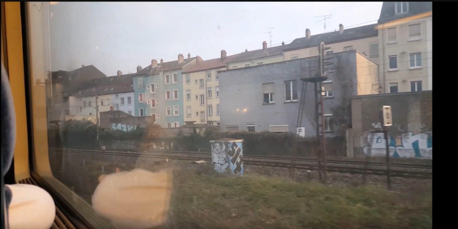

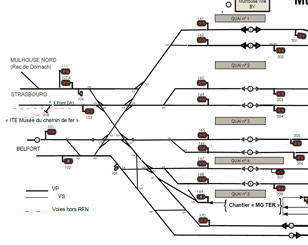

Il y a 22 heures, km315 a dit :
Quand tu viens de Besancon via la LGV , le changement signaux a Gauche / Signaux a droite se fait au signal d'entrée de Mulhouse Ville
et c'est pour tous les trains :)
Non, le signal d'entré est à gauche, et le piège est que le suivant, celui en bout de quai est à droite. Quand tu faisais Paris-Est Mulhouse par la ligne 4, fallait pas le louper pour la manœuvre de retrait du 72000
Ci joint, capture d'écran d'une vidéo de Strasbourg à Mulhouse
Modifié par fabrice
Oui tu as raison Fabrice, je me suis planté , c'est la pancarte qui est au pied du signal C101, implanté
a gauche ( visible sur ta photo) qui m'a enduit d'erreur  😁
