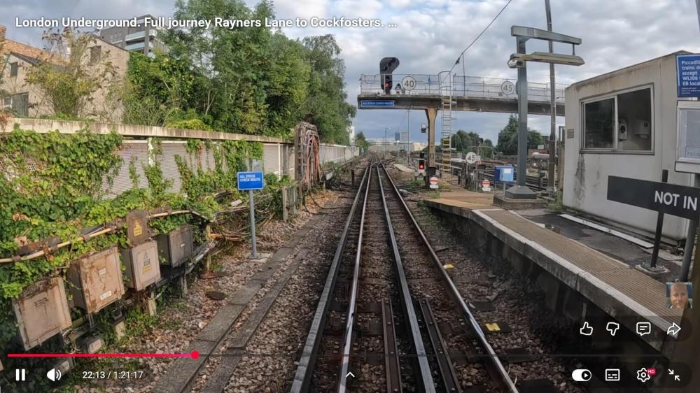

Je regarde sur YouTube des "Cabviews" relatives au métro de Londres. On y voit par endroits de longues sections équipé de 4 rails. Les 2 rails brillants sont, bien sûr, les rails de roulement. Le rail extérieur à gauche des rails de roulement semble être le rail de contact qui amène l'électricité. Mais qu'en est-il du rail central ? Placé entre les 2 rails de roulement, il semble exempt de rouille, et donc semble servir à quelque chose, mais, à quoi ? Merci de me renseigner. Cordialement...

Le métro de Londres est l'un des rares réseaux au monde à utiliser un système d'électrification à quatrième rail. Le quatrième rail central assure le retour du courant, qui se fait dans les systèmes par troisième rail par les rails de roulement.
Bonjour Fabrice. Merci pour ta réponse rapide. Me voilà renseigné...
