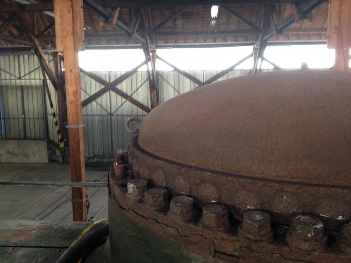

cheminotdu37 a répondu à nikolas s situé dans Chemins de fer touristiques, Musées, préservation du patrimoine ferroviaireBonjour à tous, Après une absence de quelques mois de ma part, je reviens vous apporter des nouvelles de la 231 E 41. Depuis mon dernier message, les travaux se poursuivent toujours assidument: les goujons du dôme commencent à être enlever un à un pour à l'avenir en recevoir des nouveaux tous neufs, des bouchons sont en cours de montage sur les plaques tubulaires à l'endroit où les tubes sont percés en vue d'une mise en eau de la chaudière qui devrait avoir lieu au printemps prochain, en parallèle des travaux d’aménagement on lieu dans le hangar pour mettre notre musée en valeur,... En clair, les Compagnons de la E ne chôment pas et à ce jour le planning des travaux est tenu. Le 19 mars prochain aura lieu l'Assemblée Générale de l'amicale dans l'une des salles associatives de la mairie de St Pierre des Corps. Comme d'habitude vous pouvez retrouver toutes les infos sur la restauration de la E sur le site internet de l'AAATV SPDC: http://231e41.fr/index.php?lang=fr Et sur la page Facebook: https://www.facebook.com/231e41 A noter que l'année 2016 devrait être riches en Touraine en terme d'événements ferroviaires mais cela feras l'objet de prochain message... A bientôt

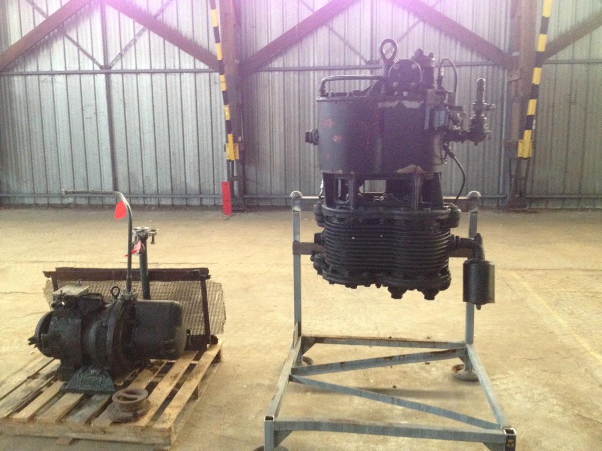

cheminotdu37 a répondu à nikolas s situé dans Chemins de fer touristiques, Musées, préservation du patrimoine ferroviaireBonjour Quelques nouvelles sur l'avancement des travaux sur la E41: - la totalité de la tuyauterie extérieure de la chaudière a était déposée; - les tôles de la chaudière sont numérotées en vue de leurs dépose dans les prochaines semaines (et ainsi voir l'état extérieur de la chaudière); - les manos, tuyaux et autres instruments dans l'abri sont en cours de dépose. Pour la première fois depuis plus de 40 ans, une visite à eut lieu dans les entrailles de la bête. Cette première visite nous laisse optimiste car l'intérieure de la E est plutôt propre et très peu de présence de rouille. Ne nous enflammons pas trop vite tout de même car il faudra déposer les tuyaus intérieures et faire les premiers essais d'étanchéité pour connaître exactement l'état de la chaudière. Bientôt pour d'autres infos

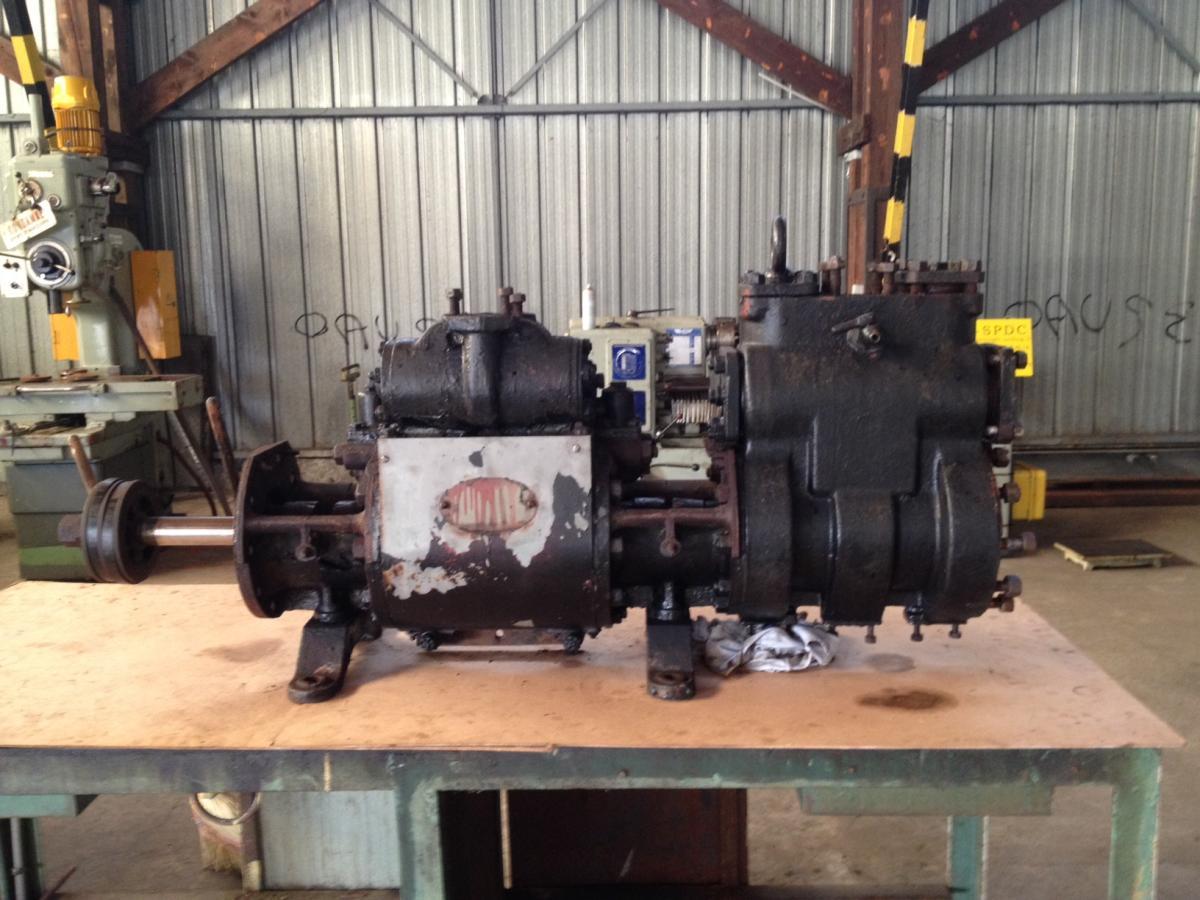

cheminotdu37 a répondu à nikolas s situé dans Chemins de fer touristiques, Musées, préservation du patrimoine ferroviaireBonjour, La première séance de travail sur la E41 a eu lieu samedi 15 mars. Au cours de celle-ci, la voie dans le hangar est en passe d'être finie d'être poser (reste un bon serrage des attaches et le perçage des rails pour entretoisage), la pompe ACFI a était déposé et est en cours de démontage, et les écrous du dôme sont en cours de démontage (10 sur 47).
