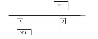

Un point haut sa se trouve a l'oeil, en se penchant au raz du champignon, c'est comme son nom l'indique un point qui est plus haut que le reste, c'est en faite une bosse pour imagé le truc.
Un point bon est un point haut uniquement s'il est sur la file de rail qui demande le moins a relevé pour revenir a la valeur d'origine (donc sur la file la plus haute)
Sur un exemple ca donne ca
PH : Point Haut
Donc on est en allignement dp (devers prescrit) = 0, on a regardé les deux files de rails, on a trouvé deux points hauts, on a mesuré le dévers, on a trouvé 8.
PH1 n'est pas un PB (point bon) car il est situé sur la file qui demande a remonté de 8 pour revenir au devers prescrit de 0.
Par contre PH2 est un PB car il est sur la file qui demande la moins a remontée.

De rien, pour ce qui est des point haut et point bon, je n'ai aucun document SNCF, uniquement du cours et des dessins dispensé par un formateur.
PH : Point Haut
Pour l'instant je me suis arreté la dans la compréhension du cours, faudrait que je me replonge dans toute ces histoires de PB+X et compagnie nonmais .
