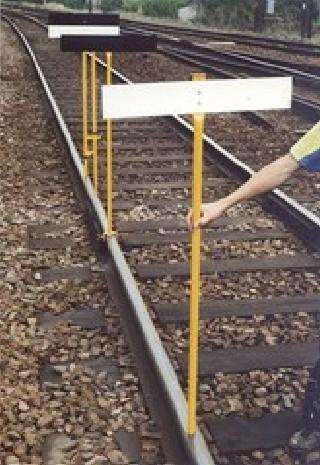

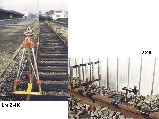

Pour faire une verification ou une reprise du nivellement , quel est l'outillage le
plus pertinent et le plus "juste" entre ces 2 principes :
le simple jeu de nivelettes
ou lunette de nivellement
Tout va dépendre de la reprise que tu as besoin de faire. Si tu dois mettre à niveau (1er ou 2e relevage au Jackson) une VS après travaux, le jeu de nivelettes ira très bien. J'ai vu des chefs d'équipes obtenir de bons résultats avec cette technique.
En revanche, si tu recherches l'exactitude au millimètre, je te conseille d'utiliser un viseur et une mire. Il en existe de plusieurs sortes tel que l'illustrent tes photos. La première est plutôt réservé pour des visées dites "longues" c'est à dire d'une longueur de + de 20 m. On l'utilisera donc essentiellement pour la préparation de bourrage mécanique (voie courante ou appareil de voie).
La seconde photo représente un viseur + mire "couremment" utilisé par les agents des brigades VOIE pour la préparation des chantiers de nivellement manuel. On s'en sert aussi bien pour le nivellement au "Jackson" (bourroirs manuels) que par soufflage (injection de gravillon sous la traverse).
Je laisse maintenant le soin à XCDT 221 de te parler des visées, points bons et PBS... lotrela
