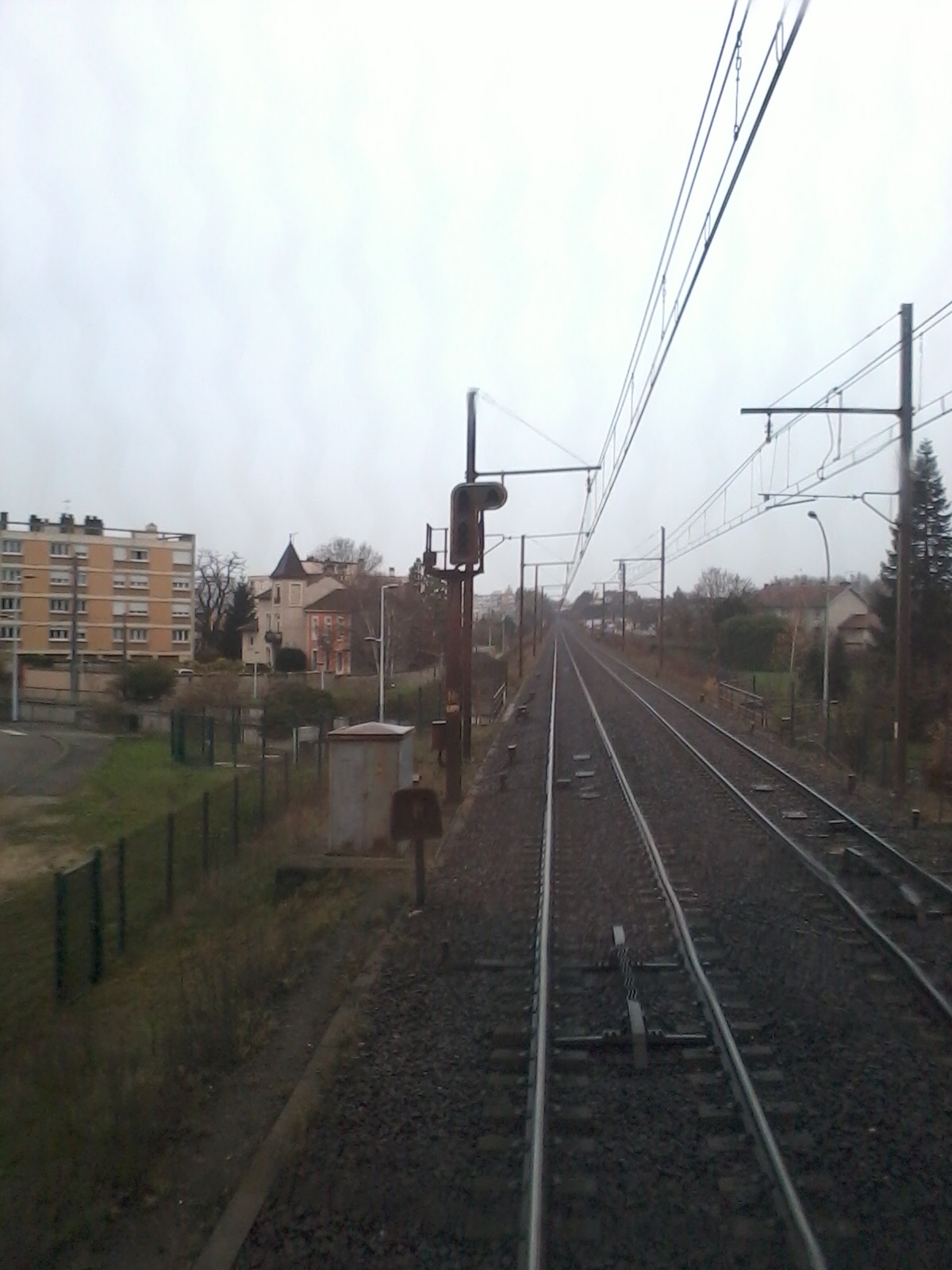

j'ai eu le cas, signal complètement éteint, œilleton compris.....problème d'alimentation du signal d'après le poste.
Je passe la procédure, Lors de la reprise de marche j'ai eu l'extinction de LS-SF, donc répétition du signal ouvert alors qu'il était éteint. Pour le KVB impossible de le dire, l'action sur le BP-FC fausse la donne.
petite photo pour illustrer le responsable....
image.thumb.jpg.ae1df4b9b4f633b45f93b387
il serait quand même intéressant d'avoir un avis de pro du SE pour savoir si il y a un lien en cas d'extinction.
