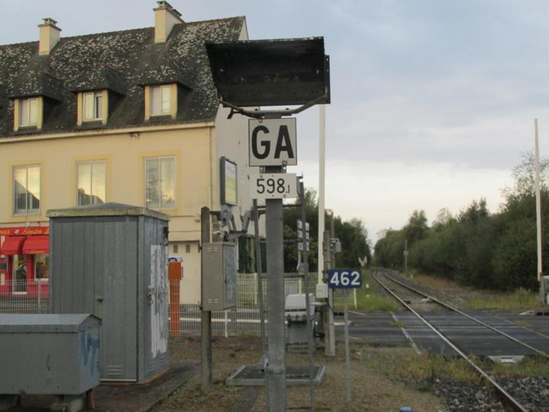

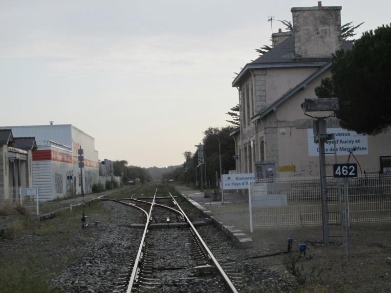

Gare de Plouharnel-Carnac (PK 598,1)
Le GA et le PN à SAL 2 n° 462 le samedi 21 septembre 2019.

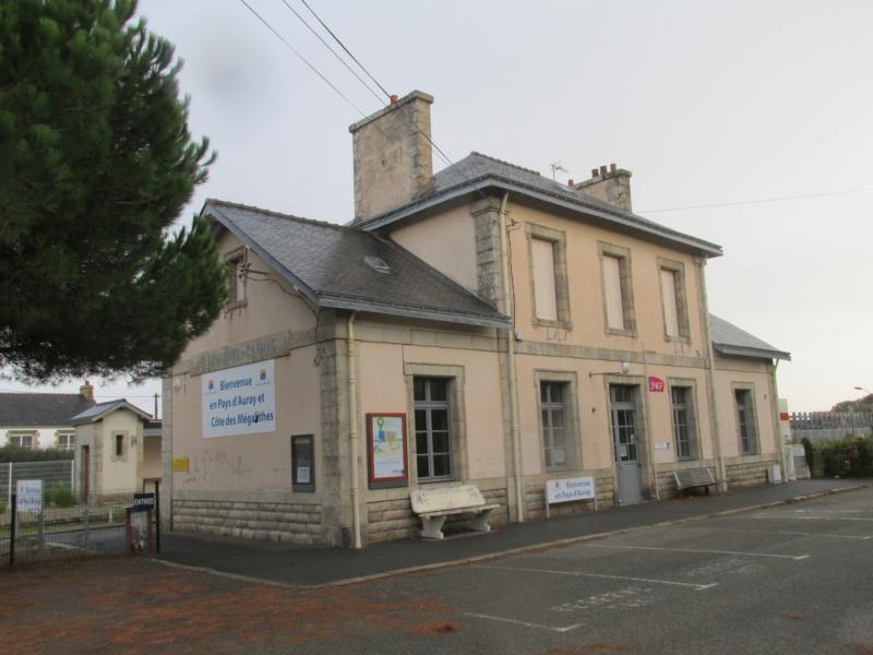

La gare le samedi 21 septembre 2019.

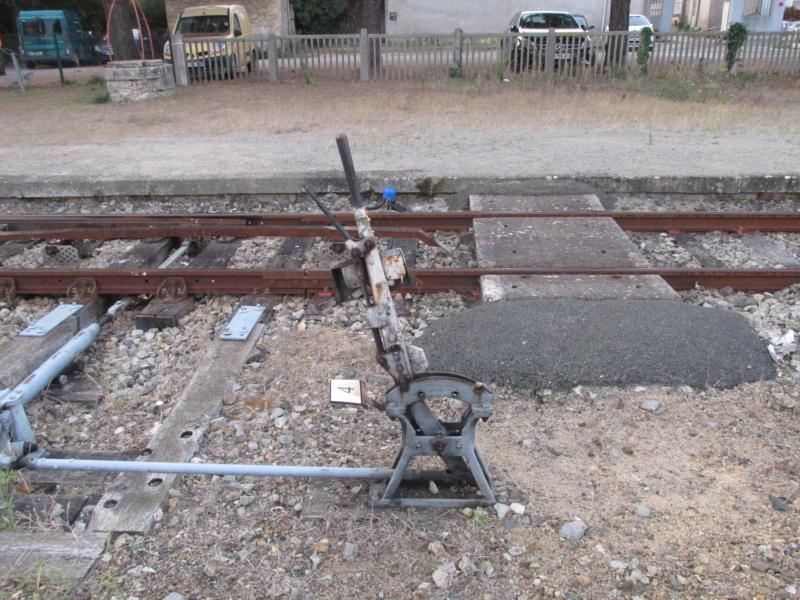

L'aiguille 4 le samedi 21 septembre 2019.
