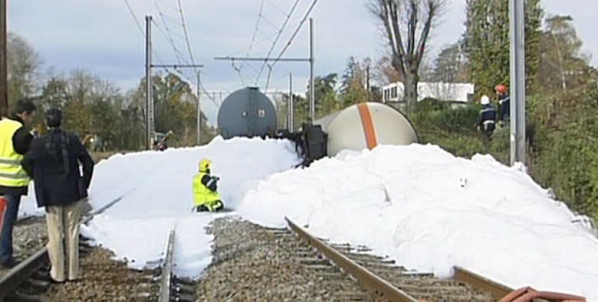

Extrait journal Sud Ouest
La combustion du gaz - propane et non butane, contrairement à ce qui a été communiqué suite à une erreur d'étiquetage sur le wagon - a débuté hier, à 12 h 30. L'opération sera suivie de l'inertage qui devrait durer trois ou quatre heures.
Bizarrement y a plus d'info, sur les sites d'info a l'étranger que chez nous, ou le silence est d'Or, on se demande pourquoi :Smiley_15:
http://www.eitb.com/infos/societe/detail/3...-sur-les-rails/
Effectivement ils en parlent à l'étranger. Toutefois cette télévision est régionale et située aussi prés que Bordeaux puisque c'est la télé basque. Je pense que l'événement est bien couvert entre les télés nationales qui ont fait des reportages et FR3 Bdx et Pau qui en parlent (des fois un peu trop).
Il faut relativiser non? A force d'en faire cela pousse tout le monde a prendre des (super) mesures qui sont à la limite du grand cirque. Le plus grave a mon regard est que cela met en lumière l'incapacité de réglement d'un tel déraillement car cela reste un déraillement et heureusement.
Pour preuve, les trains ne circulent plus entre Pau et Tarbes....sauf que là il n'y a rien qui s'y oppose. Tout comme de Dax à Puyoo. Une fois de plus les responsables de ces services n'ont pas été capables de maintenir un lien ferroviaire (alors même que le matériel aujourd'hui le permet en particulier au moyen d'éléments réversibles) et préférent la solution routière par autoroute pour les directs et départementales pour les autres. Le bilan carbone de cette opération doit être fabuleux.

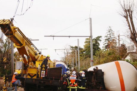

Le rapport qui explique le déraillement du wagon
Un expert du bureau d'enquêtes sur les accidents de transport terrestre
souligne une accumulation «sans précédent» de plusieurs causes.
Le bureau d'enquêtes sur les accidents de transports ferroviaires vient de publier un rapport
technique copieux d'environ 70 pages, consacré au déraillement du wagon transportant des
matières dangereuses, le 24 novembre 2009, en plein centre-ville d'Orthez. Une enquête réalisée
à la demande du ministère de l'Écologie, du développement durable, des transports et du logement
(MEDDTL), qui ne vise pas à établir de responsabilités mais « de prévenir de futurs accidents »,
est-il indiqué en préambule.
Le rapport est basé sur les investigations menées par un enquêteur, qui s'est rendu sur place le
surlendemain des faits, pour examiner le site et pour faire procéder aux relevés géométriques.
Il a également inspecté le wagon dérailleur, le 16 décembre 2009, à Artix, où il était placé sous
scellés. L'enquêteur a également eu à sa disposition le rapport des essais et analyses réalisés par
l'agence d'essais ferroviaire de la SNCF et à l'étude du mécanisme de déraillement réalisée par le
centre d'ingénierie du matériel de la SNCF. Il s'est enfin appuyé sur les pièces de l'enquête préliminaire
diligentée par le procureur de la République de Pau
Sans précédent connu
De toutes les investigations menées, il ressort « que le déraillement est dû à la combinaison
de nombreux facteurs causaux liés respectivement à la voie, au matériel roulant et à l'interface
roue-rail. » Autrement dit, une accumulation de plusieurs causes, qui si elles étaient survenues
isolément, n'auraient pas provoqué l'accident. Les conclusions soulignent qu'« une telle combinaison
de facteurs n'a pas de précédent connu. » L'hypothèse privilégiée est celle d'un « déraillement de
type classique appelé déraillement par montée de la roue guidante. »
Le déraillement a eu lieu dans une courbe située peu après le pont Neuf : une courbe « à fort dévers » (1),
ce qui signifie qu'un rail était plus haut que l'autre à l'endroit du déraillement. Dans le virage dans lequel
s'est produit l'accident, le poids du wagon exercé sur le lisoir était d'autant plus lourd que l'excès de dévers
était élevé. Or ce lisoir est jugé « très usé », ce qui aurait empêché le train de roulement de tourner
correctement. De plus, le rapport note une absence de graissage des rails à l'endroit de l'accident, ce qui
aurait eu pour effet de faciliter l'escalade de la roue sur le rail extérieur.
Huit recommandations
Cette analyse a conduit à huit recommandations : l'une concernant la voie, trois autres la maintenance
du matériel roulant, une autre relative au graissage des rails et trois dernières concernant les mesures
de protection ferroviaire à prendre en pareil cas.
Car le rapport indique que les conséquences du déraillement « auraient pu être aggravées » par plusieurs
facteurs : « le manque de clarté et de complétude du signalement du conducteur » : « l'absence de la
description des mesures à prendre en cas d'accident impliquant des matières dangereuses » ; « le retard
dans la décision et la réalisation de la coupure d'urgence de la tension caténaire. »
Ainsi, les trois dernières recommandations énoncent que la communication des conducteurs, en cas de
présomption de déraillement, doit être plus précise et non ambiguë. La dernière recommandation prévoit
le recours en cas de danger chimique, à la coupure d'urgence de la tension caténaire « pour permettre
d'arrêter les trains en cas d'urgence et de réduire le risque d'explosion en cas de fuite de matière dangereuse. »
(1) Différence de hauteur entre les deux rails.
Article et photo d'archive : Sud-Ouest de ce jour
L'hypothèse privilégiée est celle d'un déraillement classique « par montée de la roue guidante.»
