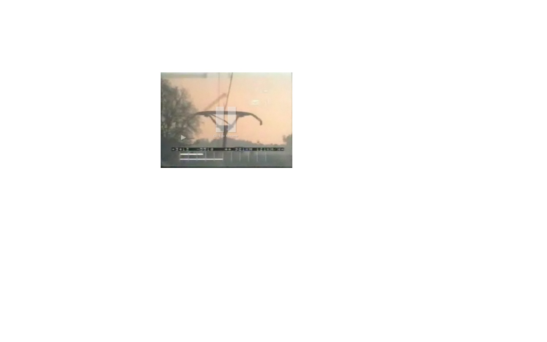

Avez-vous déjà perdu un panto ?
Dans le cas de la photo ci-dessus c'était plutôt un oubli de baisser panto.
Le premier choc sur la vidéo fait penser à un anti balençant cassé qui vient crocher l'archet... Je ne sais pas où c'était, mais le panto de la voiture caténaire a bien morflé... Impressionnant l'iso qui explose et la rupture de la ficelle... Pas du être facile à réparer vue les courbes et contre courbes serrées...

Petits joueurs : sur la C y a un mécano qui a fait 16km avec un panto arraché, en embarquant un des deux fils de contacts :tongue:
(c'est pas moi)
Encore un exploit d'un Att-TS ? lotrela
En regardant lentement, tu peux apercevoir un bras de rappel qui pend, décroché coté antibalaçant
On avait vu cette vidéo dans le cadre d'une JFC. Apparemment, ce film a été tourné en Allemagne dans ce but hautement pédagogique: montrer les dégats d'un problème de panto sur la caténaire, provoquant son arrachement. Il y avait un sacré budget quand même, parce que la remise en état à du couter bonbon...
