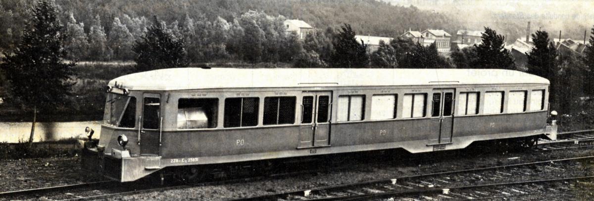

Les premiers nez triangulaires les ADN, ancêtres des «STANDARD »
Grâce aux études déjà entreprises, les autorails ZZ 85 H 1 et 2 (2) sont livrés en 1933. Ce sont des engins de construction traditionnelle, lourde, inspirée des voitures métalliques mises en service sur les réseaux depuis 1925, en particulier sur l'Est, avec caisse de type tubulaire en acier Martin avec allégements là où les efforts longitudinaux de compression le permettaient.
Appliquant le même principe que De Dietrich, les ADN installent sur un bogie un moteur diesel ; leur choix se porte sur le moteur allemand MAN, de 170ch à 5OOtr/min, attaquant par bielles les deux essieux par l'intermédiaire d'une transmission mécanique comportant une boîte de vitesses Renk, également allemande. M. Chatel, ingénieur principal du service des ateliers de machines du Nord, précise dans « Traction Nouvelle » que la commande à distance de la boîte de vitesses était réalisée par une amusante transmission à olives type Corset (principe de commande des freins de bicyclette) !
Ces deux premiers autorails ADN du PLM, à la forme avant triangulaire caractéristique, furent mis en service sur des navettes entre Toulon et Les Salins-d'Hyères.

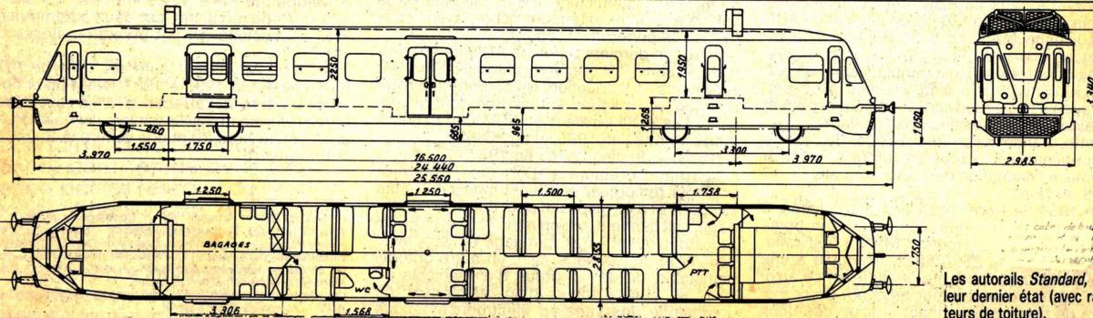

Caisse tubulaire
La caisse, de forme aérodynamique, présentant de fortes analogies avec celle des derniers
ADN PLM et PO-Midi, est construite suivant le principe tubulaire, entièrement métallique et
soudée pour obtenir le maximum de sécurité, de rigidité et d'insonorisation. La continuité longitudinale est assurée par deux longerons de plate-forme et deux longrines de pavillon réunis
par des anneaux complets, renforcés au droit des pivots. Les tôles de face et de pavillon, en acier soudé, contribuent à la résistance de l'ensemble.
L'intérieur de la caisse est disposé comme suit :
- un premier poste de conduite et un compartiment-moteur ;
- un compartiment pour 1 500 kg de bagages ;
- un compartiment de 1'" et 2e classes de 19 places assises (4 places de front) ;
- une plate-forme d'accès surbaissée à 4 strapontins pouvant admettre 29 voyageurs debout (réduit à 26 par la suite) ;
- un compartiment de 3e classe de 39 places assises (5 places de front) ;
- un compartiment postal et un w.-c.-lavabo ;
- une deuxième cabine de conduite et un compartiment-moteur.
Il existe un deuxième agencement pour la série livrée en 1939
Le poids de l'automotrice est d'environ 471 à vide et 551 en charge ; sa longueur entre traverses extrêmes de 24,440 m (23,380 pour les derniers ADN). La longueur hors tout atteint
25,570m (24,150 pour les derniers ADN). La largeur extérieure est, pour sa part, de 2,885 m.

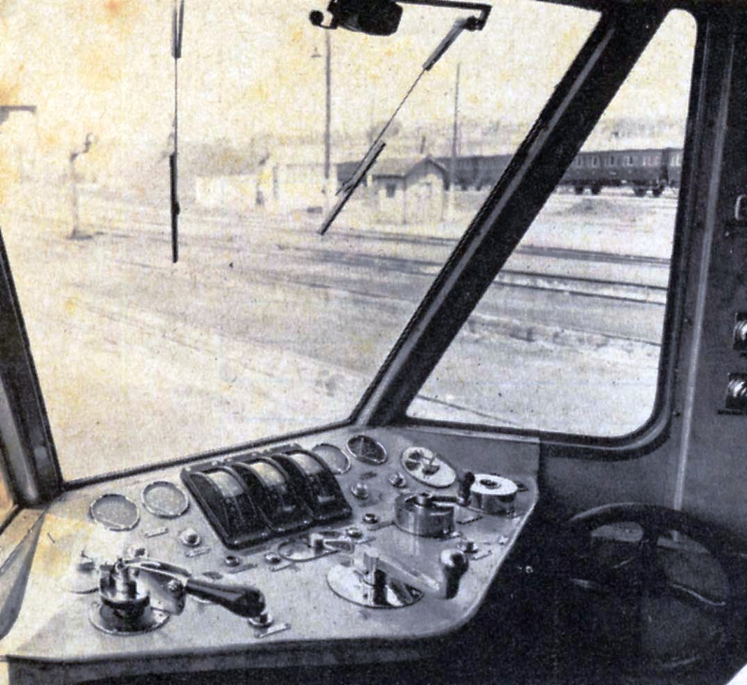

Poste de conduite a l'origine
à gauche robinet du mec jourdain moneret qui actionne aussi les sablières en appuyant sur la poignée de haut en bas...pour éviter une utilisation trop fréquente des sablières et un risque de déschuntage le système sera remplacé par un bouton poussoir plombé
milieu bas manipulateur de vitesse 5 vitesses + la vitesse D pour le démarrage ,au dessus manip d'inverseur
à droite robinet d’accélération des diesels
les 3 indicateurs 1 vitesse et 2 de tours moteur seront remplacés par des appareils a cadran circulaire

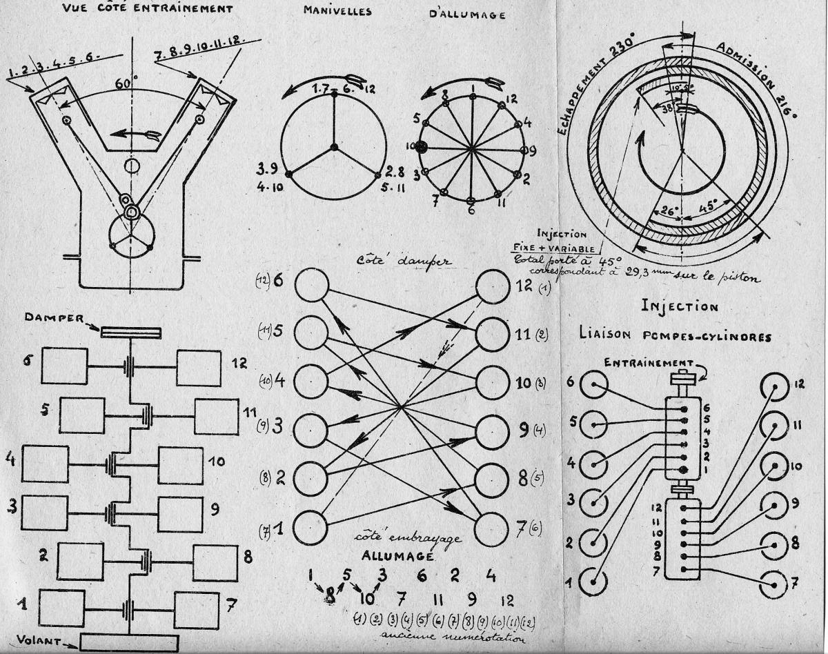

la suite technique
le moteur Renault 517 qui équipa aussi les ABJ, X2400 et certain X3800

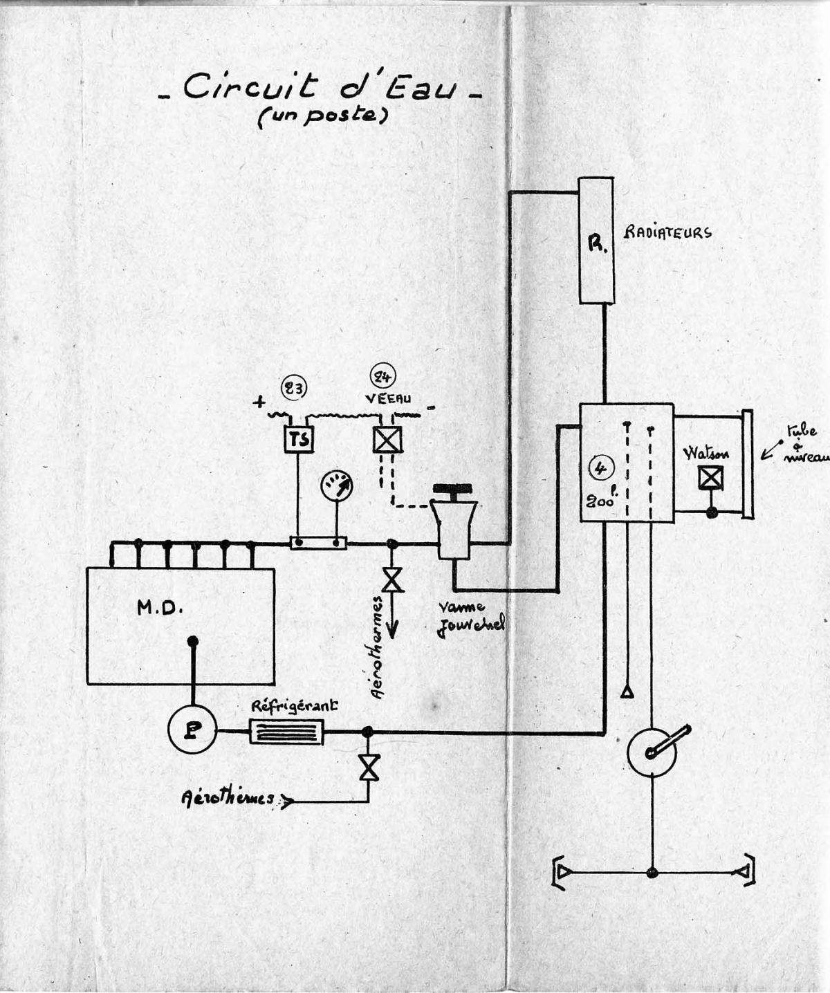

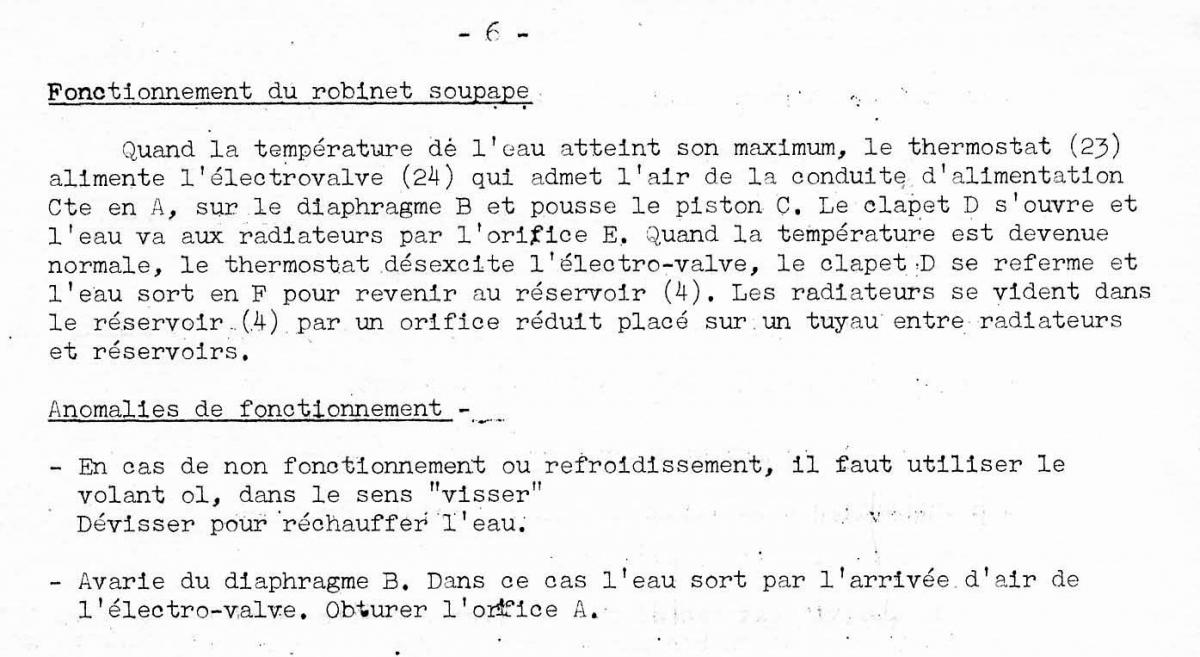

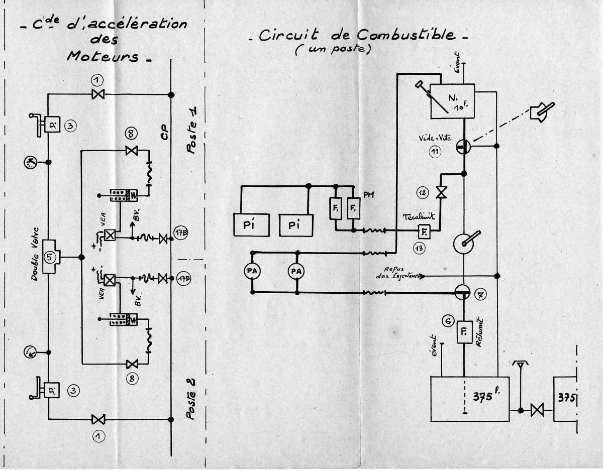

les circuits de fluides

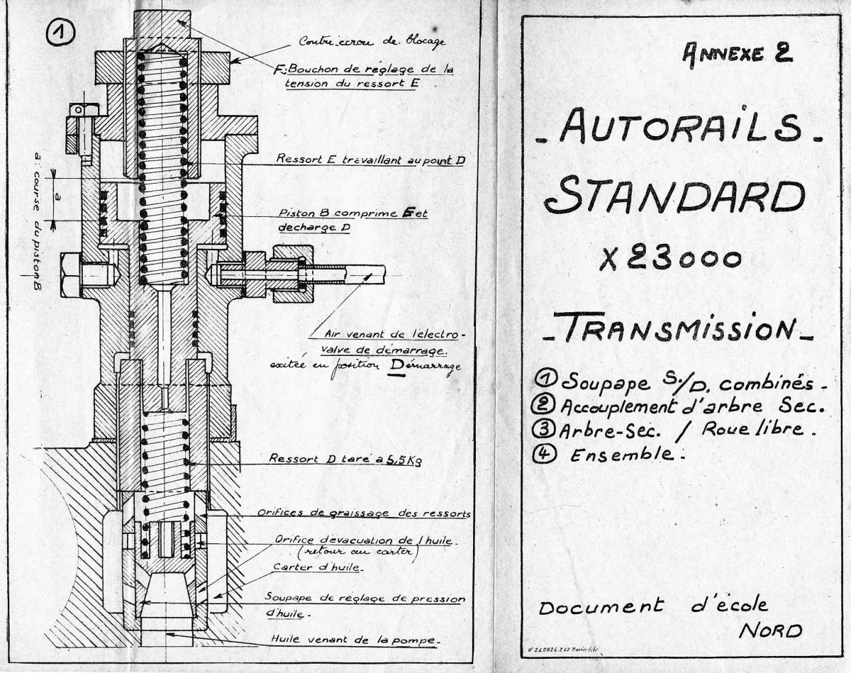

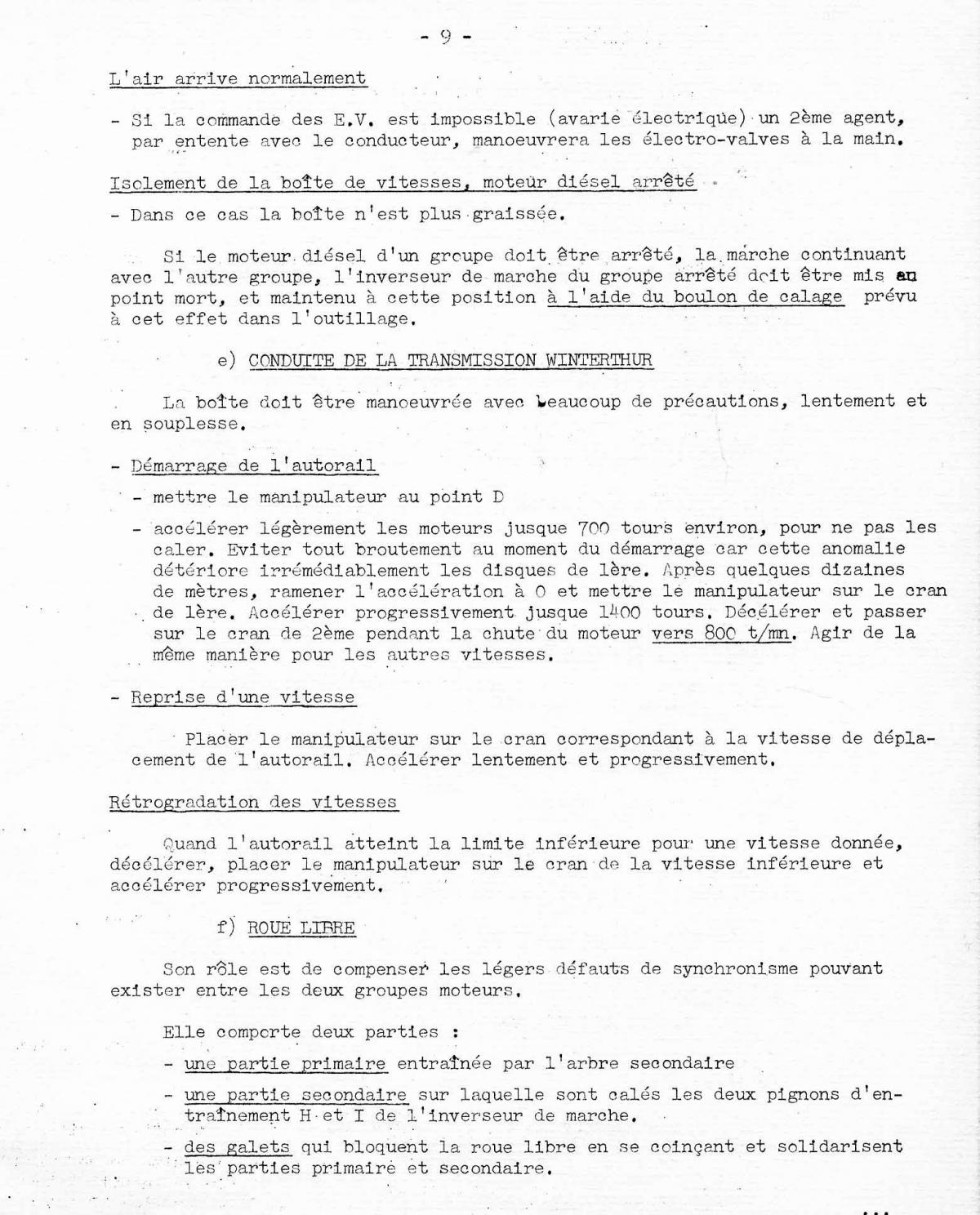

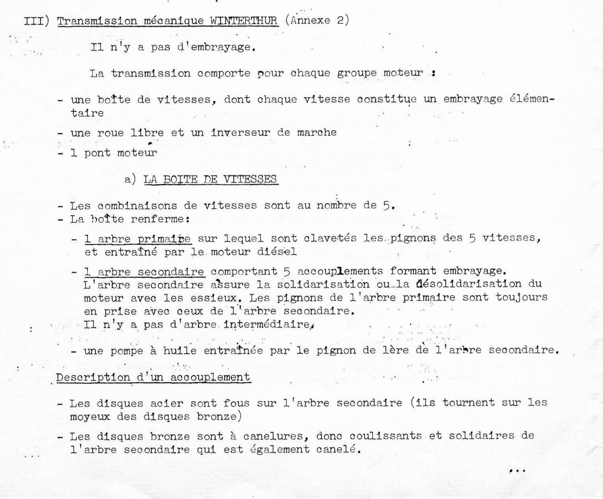

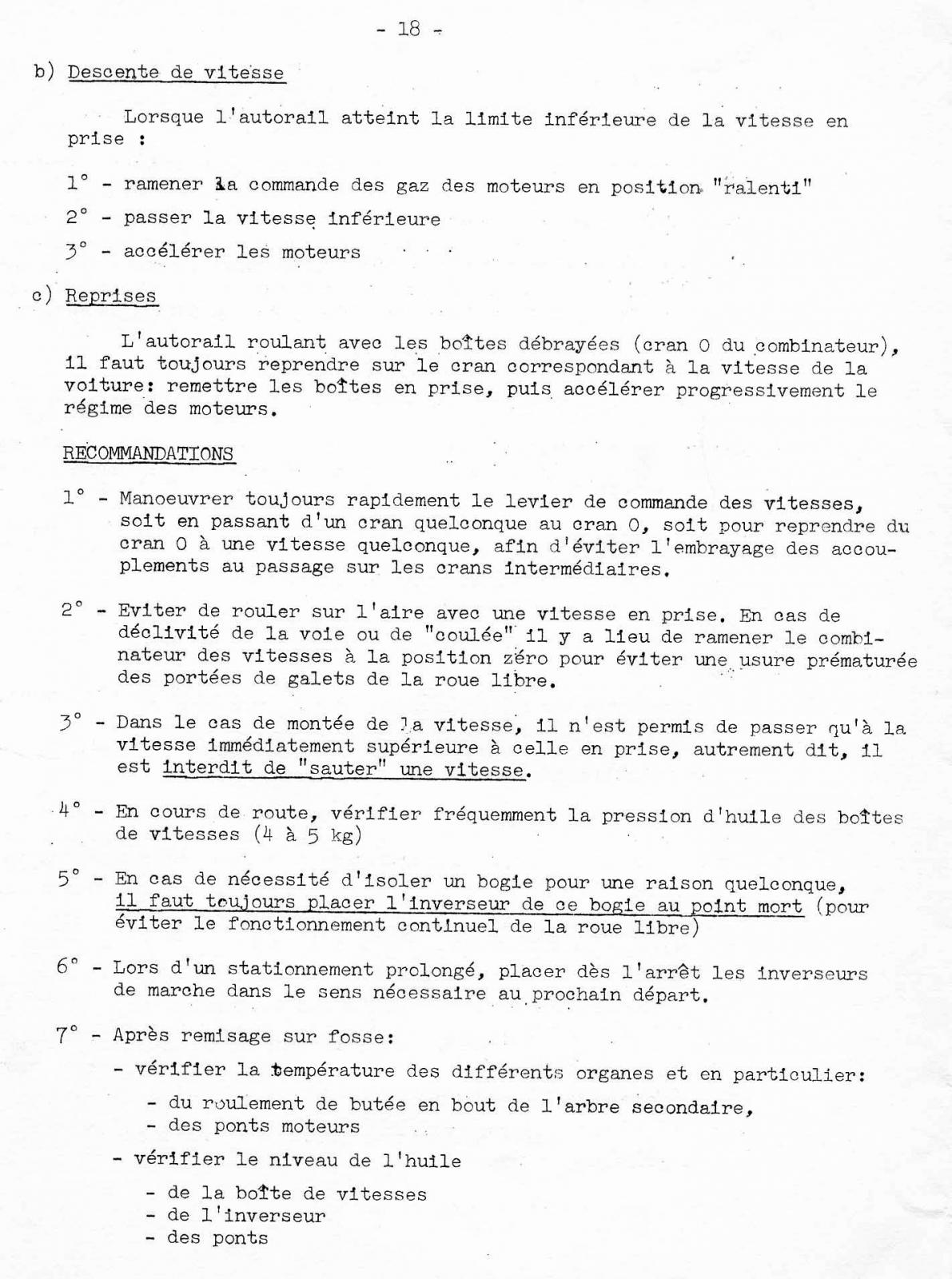

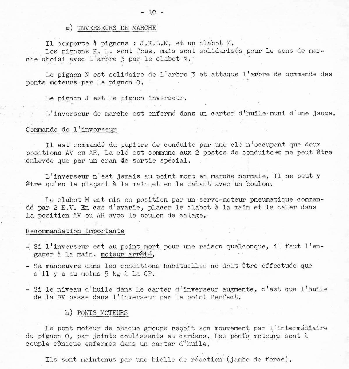

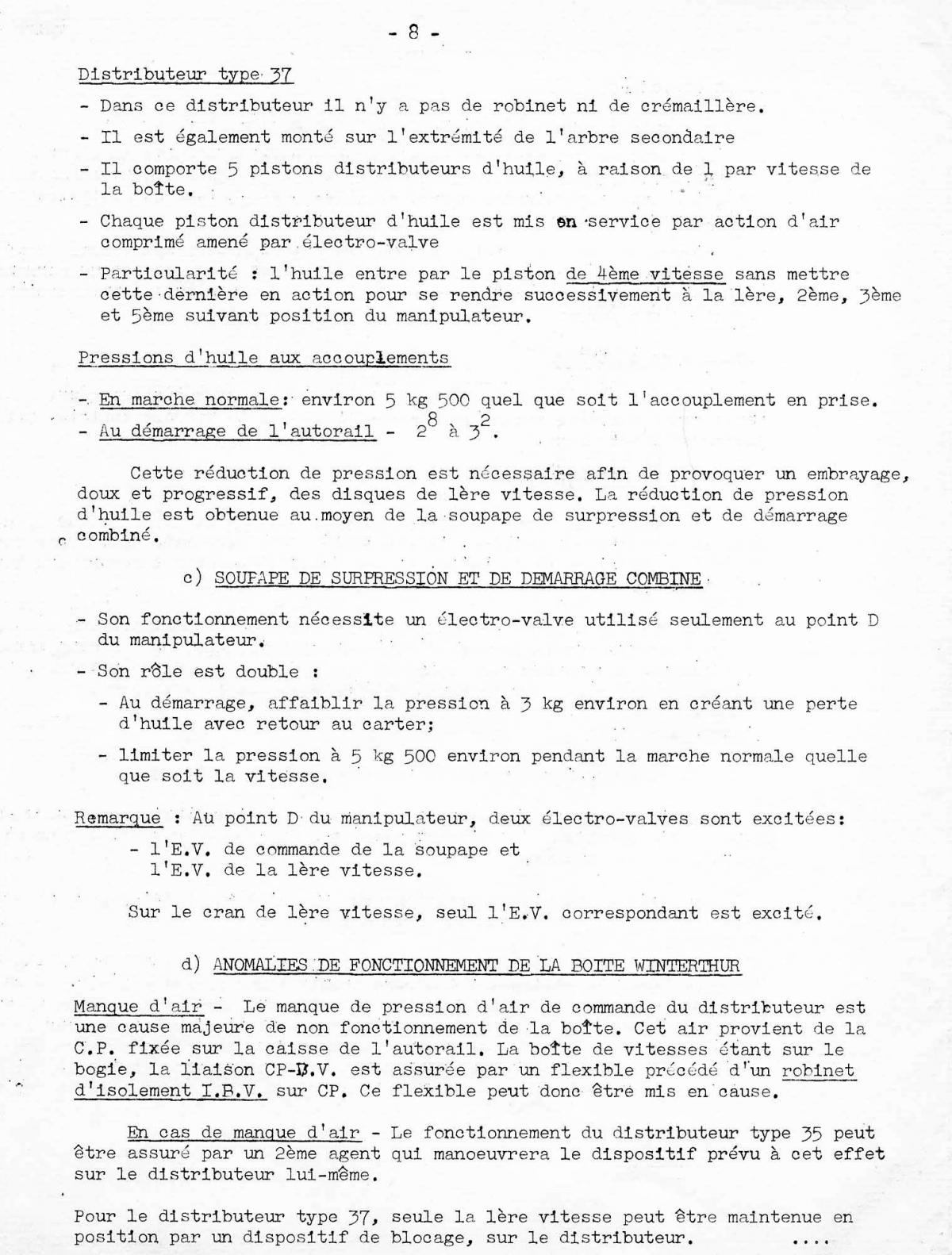

la transmission
transmission suite
sans oublier le bruit caractéristique de la boite de vitesse au demarrage ouin! ouin! ouin!

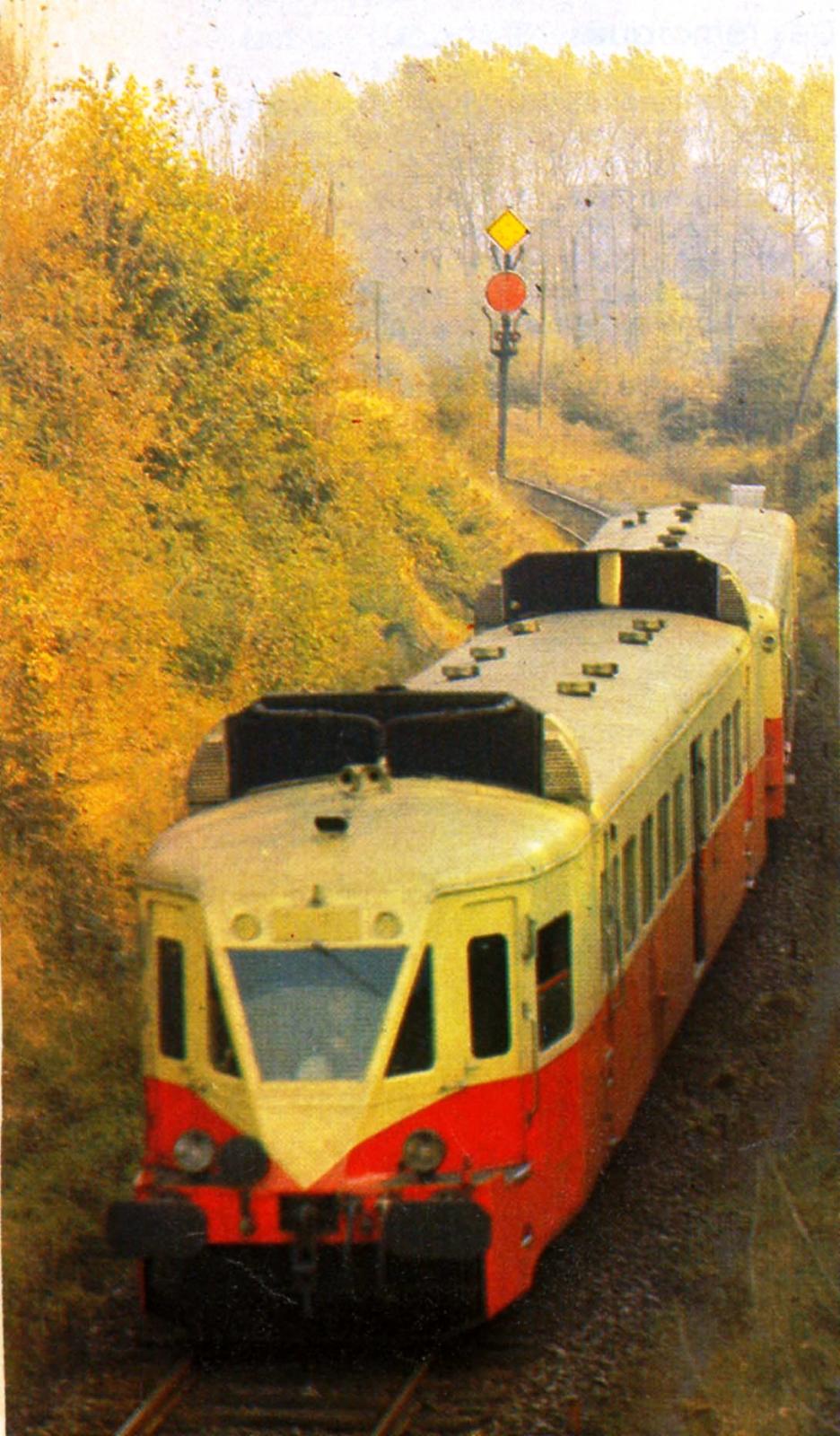

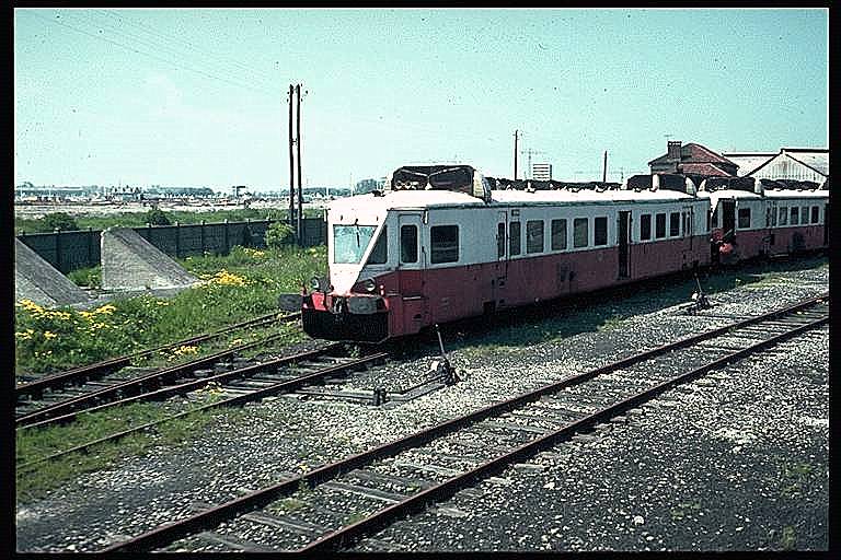

standards en AA ce n'est pas longo quelqu'un reconnait ce dépôt avec ses accès aux abris ?? le tréport ?

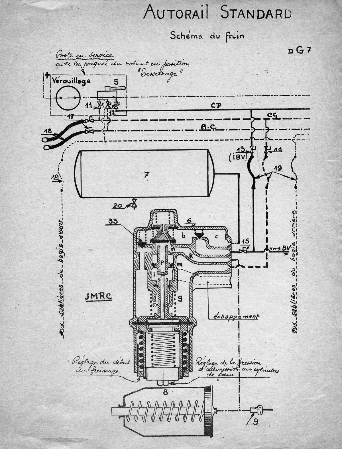

a venir le frein ,les circuits électriques , la conduite , le dépannage..

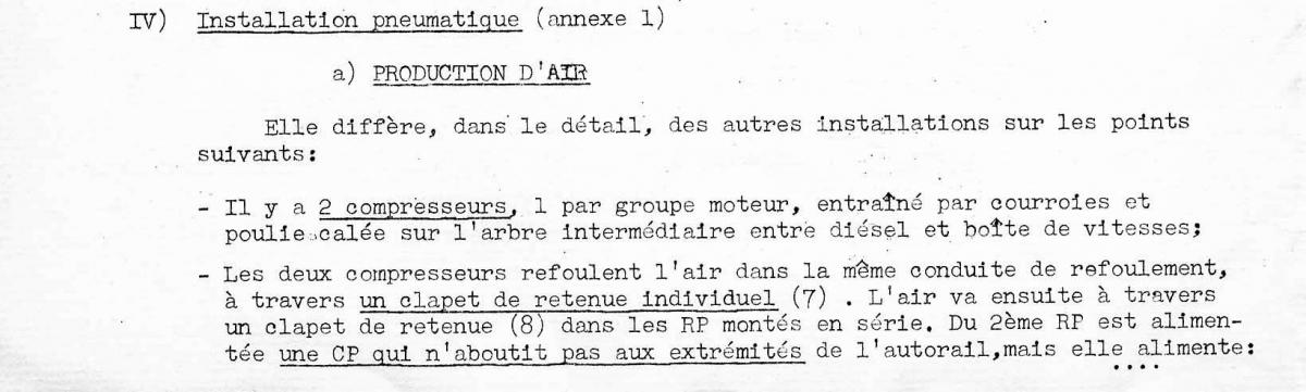

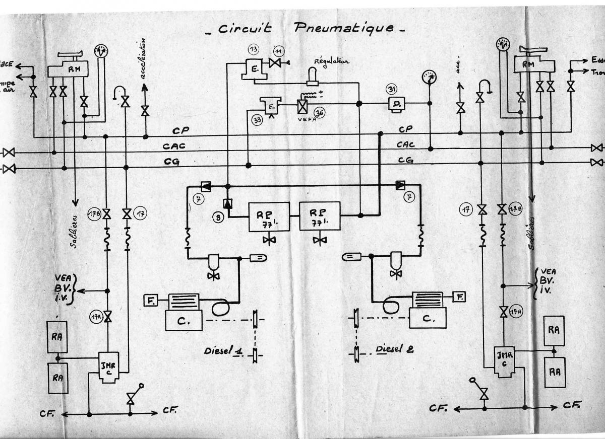

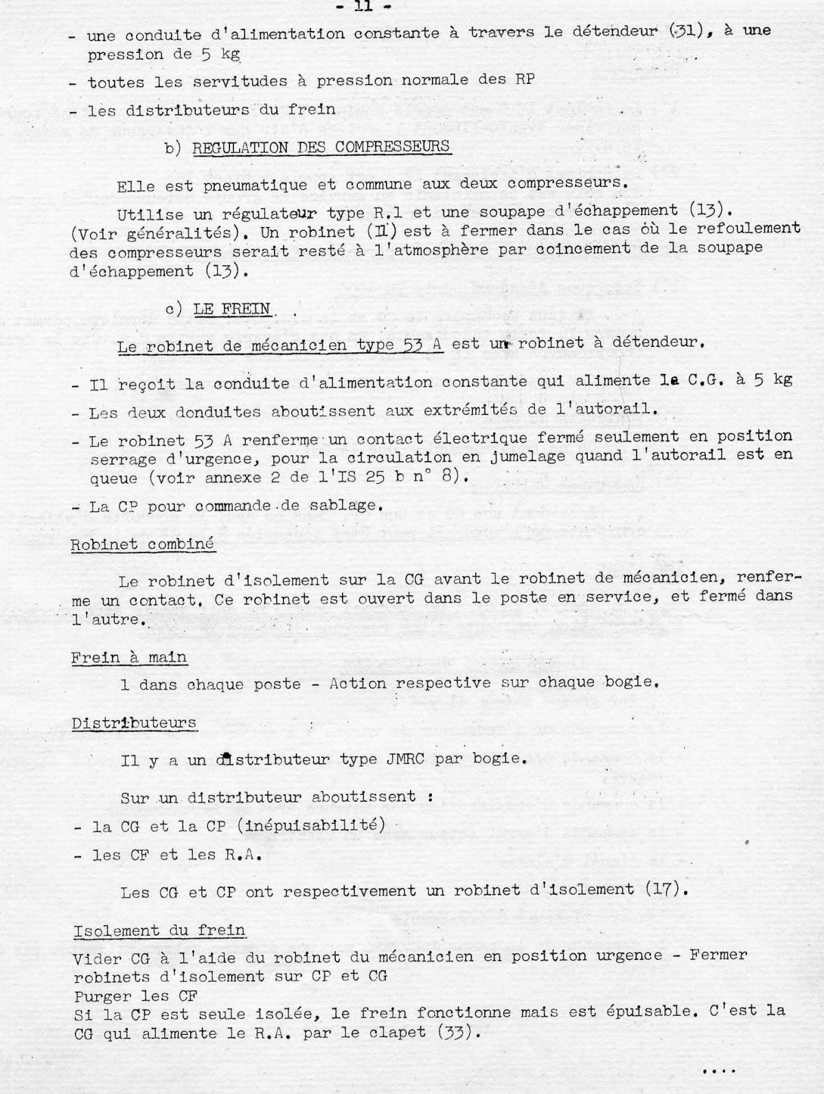

circuits pneu
bien sur tous les équipements sont en double ,1 compresseur sur chaque bogies etc...

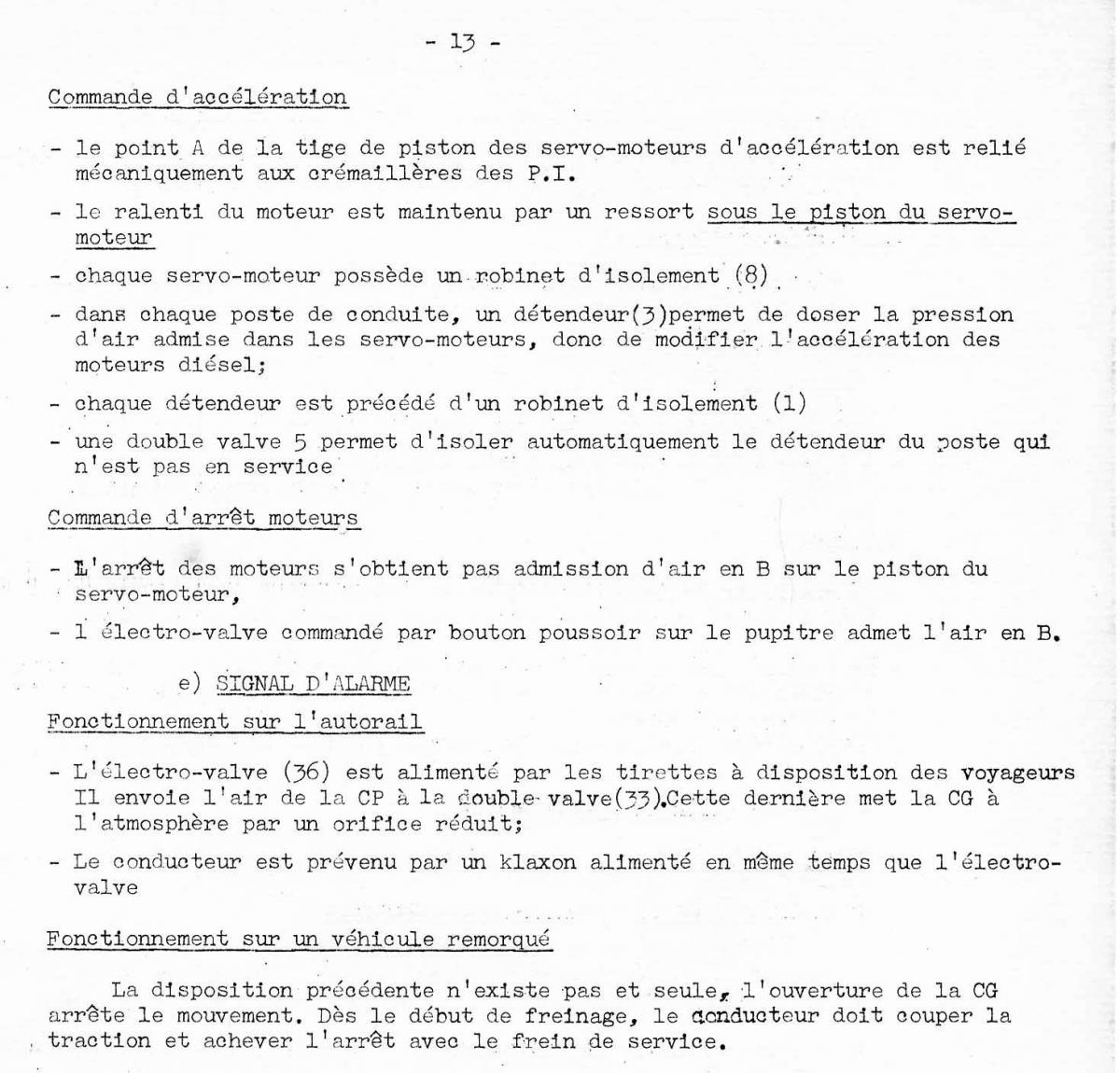

les signaux d'alarme
commande électrique

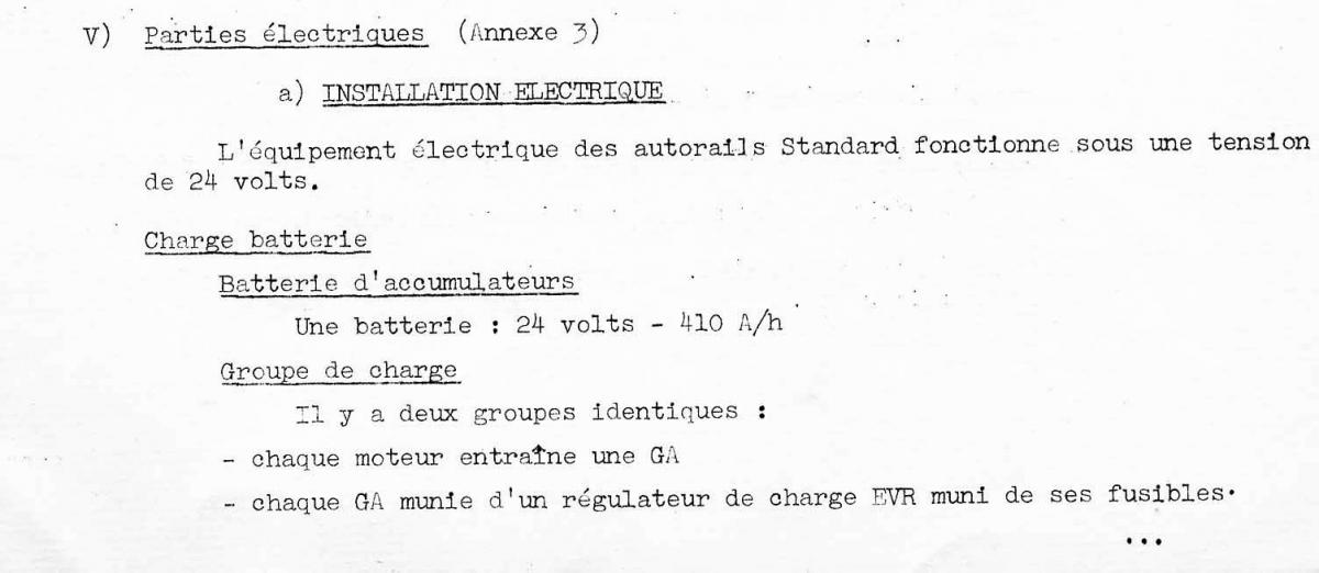

circuits electriques
les renaults 517 étaenit équipés de 2 petits démarreurs lavalette /bosch ( sur les 517 des X2400et X3800 il n'y aura plus qu'1 gros démarreur) les 2 démarreurs étaient fragiles et créaient des problémes de lancement s'ils ne s’engrenaient pas simultanément.
une opération de remplacement des 2 démarreurs étaient programmée a 1/2 parcours c'est a dire à la VL qui se situaient au milieu entre les 2 VG ou VG/ GVG..et ce cccela n'avait pas était prévu dans la conception de l'engin , il fallait sur certain descendre les démarreurs par la fosse de visite.
