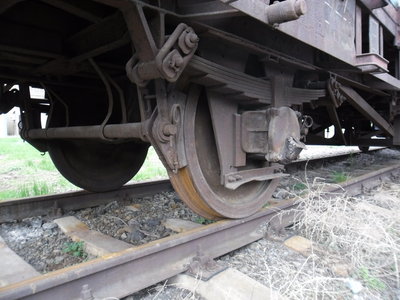

Bonjour a tous!

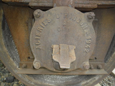

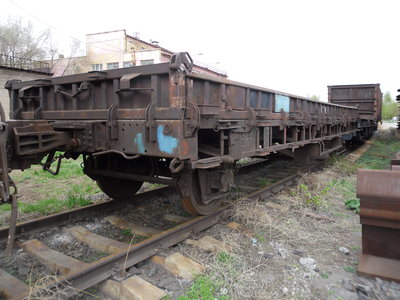

Nous avons trouve a Magnitogorsk, Russie, le vieux wagon-plat et nous voulons de le preserver. Ici on peut voir quelqes photos: http://scaletrainsclub.com/board/viewtopic.php?p=114312#p114312 . Personne ne sais pas d'ou ce wagon est venu, quelq'un pense qu'il est allemand. Mais les boites de roulement sont inscriptees comme "Acierie d'Hirson, 1942", c'est en France. Peut-etre on peut determiner le type de ce wagon?
Merci a l'avance et exusez-moi s'il vous plait pour mon mauvais Francais.

    Salut ! Attelage russe standard.

On dirait du belge, avec un freinage à l'allemande...!!

bonjour
je remets les photos
il a bien l'allure d'un Wagon plat français

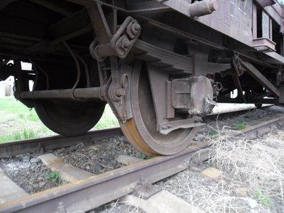

fixation des ressorts a lames de suspension classique en france , Idem pour la timonerie de frein et la fixation des sabots

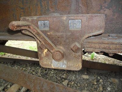

dispositif vide /charge classique

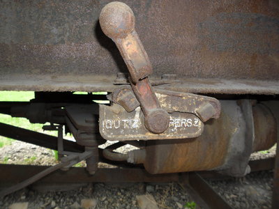

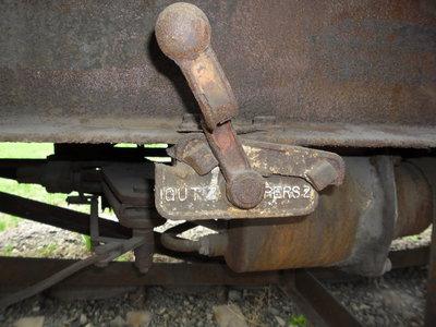

idel pour le dispositif frein voyageur /marchandise , mais avec les abréviations allemandes
boite d'essieux a coussinet avec remplissage d'huile
comme ces boites dates de 1942 en pleine guerre,on peut penser que le wagon a été construit pour les chemins de fer DR ou réquisitionné ou récupéré par les nazi pour acheminer du matériel en Allemagne puis vers l'Est
mais ce n'est pas tout a fait le wagon plat OCEM 1929
Et puis attelage automatique?
Attelage automatique etait installe quand ce wagon est venu en URSS apres la guerre. On a installe ce type d'attelage au tout le materiel roulant sovietique/russe a partir de 1935, et l'attelage a choqulle etait totalement disparu vers 1957. C'est SA-3 (Attelage Sovietique modele 3).
Pendant la guerre, les occupants ont utilise en URSS les attelages a choquelles et surtout le materiel roulant allemand (ou recupere des autres pays occupees).
Bonjours. L'allure générale de ce wagon, est bien Française, réquisition de guerre ?
On pourrait supposer que c'était une construction neuve (commande Reichsbahn), adaptation ultérieure pour la voie large et attelage automatique.
Si c'est un wagon de la DR construit pendant la guerre, il a pu arriver en Russie au titre des dommages de guerre.
Fabrice
La disposition des esssieux, poussés vers les extremités, est typique du materiel belge, mais pas que... effectivement, certains plats anciens allemands avaient aussi cette même caracteristique..
Fabrice
Un air de famille avec le plat Stuttgart ( K4 en France ) ?
Uploaded with ImageShack.us">http://k4stuttgart.jpg Uploaded with ImageShack.us
( article Loco-Revue n°545-1992 )
tout a fait
