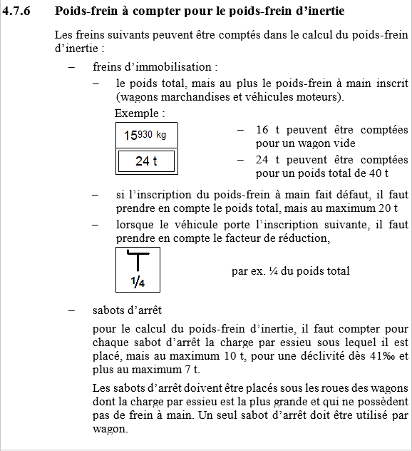

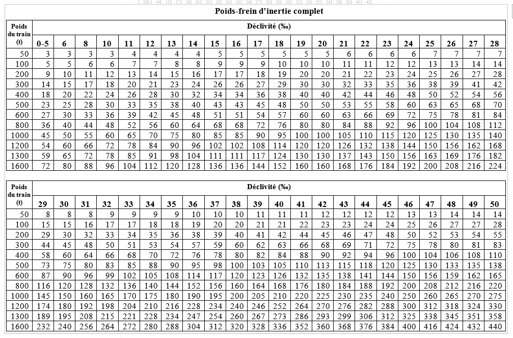

En suisse, on applique ça.
Bien entendu, on arrondi ou on additionne toujours à l'unité disponible supérieur (un train de 1650t, ce sera les lignes 1600+50 selon la déclivité du lieu.)pfi.thumb.png.69d659b7759bc2d4b0aa59944apficomplet.thumb.png.3f20cfe88f7ca9d9967
