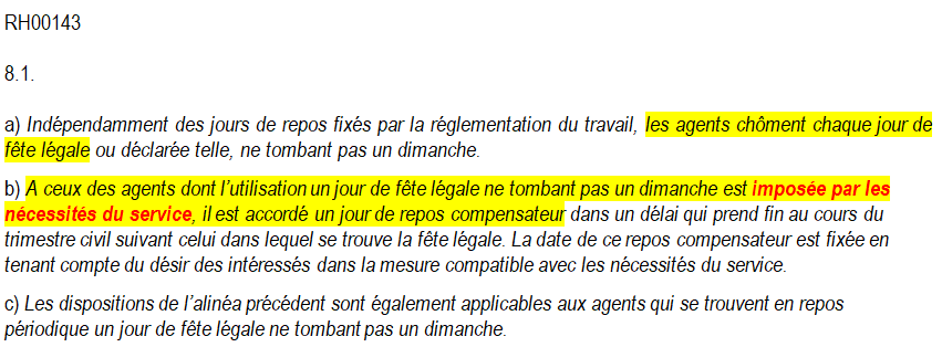

    En  utilisation du personnel, la notion de férié (pris) survenant dans le calendrier de la semaine de travail prime sur toute autre absence (y compris même congé).  Cette journée fériée et chômée
Cette journée fériée et chômée compte dans le décompte du nombre de jours de la grande période de travail (entre deux repos hebdomadaires) : mini 3 (par dérogation 2 parfois pour attribution d'un repos le dimanche) et maxi 6.
Au cas par cas, il pourra donc y avoir opportunité pour le gestionnaire des ressources en personnel de placer un repos à la place du jour du calendrier correspondant à un férié (souplesse que permet l'utilisation dans un emploi dit de réserve). L'agent en question serait ensuite ensuite mobilisable jusqu'à 6 jours de suite.
Mais dans un régime de travail comme celui exposé ici - du lundi au vendredi - il n'y a aucune raison, vraiment aucune, de procéder ainsi. C'est férié et c'est chômé d'office sauf nécessité de service.
