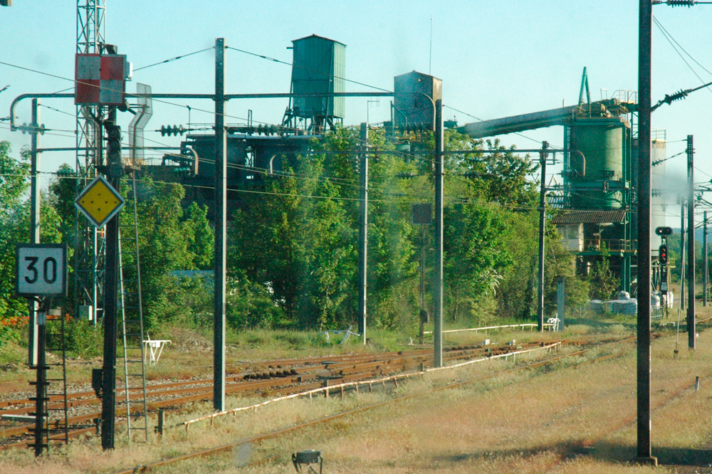

  2. c'est un schéma rapide, c'est une gare ou je me suis jamais arrêté. la photo est prise en roulant

  5. le signal est sur les voies de garage, qui on l'air bien desertées. ça doit plutôt être un train par semestre quand bien même...

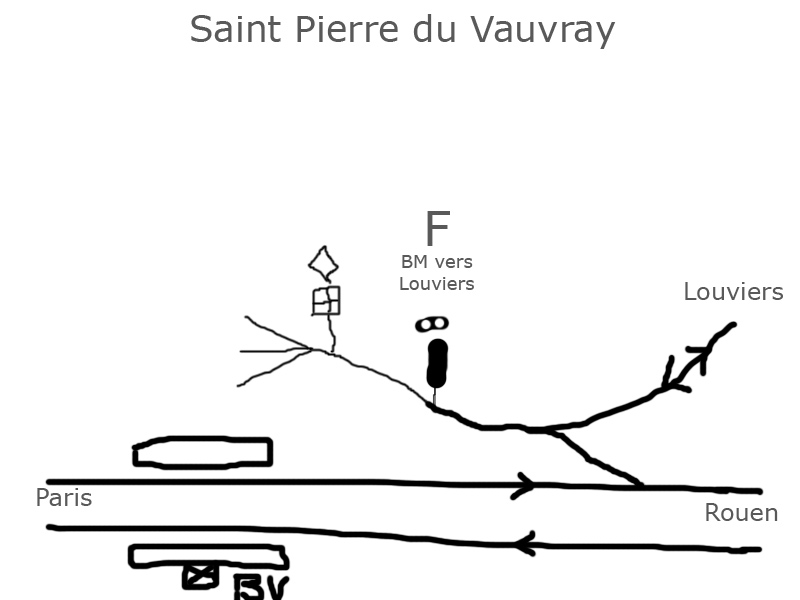

  7. évidemment, quand tu le connais y a pas de soucis, mais d'un point de vue réglementaire je le trouve pas réglo du tout ce signal pourquoi ce type d'implantation ? le sémaphore de BM aurait pu être mis après l'aiguille, et pour le BAL, y en a d'autres sur la ligne
  8. le signal de Sotteville (départ sud) seul n'a rien de spécial, c'est l'implantation dans toute la zone qui est amusante
  9. c'est bien à Saint Pierre du Vauvray, et le signal avec les deux directions c'est 1feu : Louviers, 2 feux : Rouen. Si il y a des spécialistes pour éclairer ma lanterne sur ce signal bizarre, sur les conseils de Roukmoute j'ai créé un p'tit sujet ici : http://www.cheminots.net/forum/index.php?showtopic=19711 Bravo à nicopasta, et à Rouckmoute qui avait trouvé du premier coup.

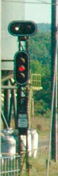

  10. Bonjour Je fais ce sujet suite à la photo que j'ai postée sur le jeu ici : http://www.cheminots.net/forum/index.php?s...&start=2520 En gare de Saint Pierre du Vauvray, sur la ligne Paris - Rouen, en sortie des garages il y a un signal à plaque F avec une plaque de cantonnement "BM vers Louviers" et un Indicateur de Direction. L'aiguille est bien protégée par un carré mécanique implanté en amont de ce fameux signal. et voici un p'tit scléma : est-ce que certaines personnes peuvent m'éclairer sur ce signal assez spécial. quand il est au sémaphore, quand on l'identifie (d'après les règles de l'art avec le mémento ou le référentiel) : plaque F donc sémaphore de BAL (franchissable donc) et ça s'arrête là (avec un F, on demande pas de regarder si il y a une plaque de cantonnement en dessous, c'est juste pour les NF) et que l'aiguille est tournée vers Louviers, crac, on bouffe un sémaphore de BM (pas franchissable lui). j'ai cru voir que c'était une spécialité Normande de séparer les carrés et les signaux de cantonnement, comme par exemple à Sotteville les Rouen, en sortie du départ nord, il y a un carré violet de groupe, et plus loin, avant l'aiguille qui mène vers les voies principales, il y a un signal à plaque F.
  11. j'avais pas vu au début, et quand j'ai parlé du signal il m'a dit que ça pouvais pas exister. (pour ceux qui ont pas bien fait gaffe, c'est un signal à plaque F, un ID et une plaque BM vers ..., et c'est pas une photo truquée) comme on a changé de page, je remets les photos : et le fameux signal :

  17. et voilou... bon, j'ai fait avec ce que j'avais sous la main. à vous de me dire ou c'est. à savoir qu'il y a un bon indice, le signal du fond est peu commun : voici un peu zoomé sur le fameux signal :
