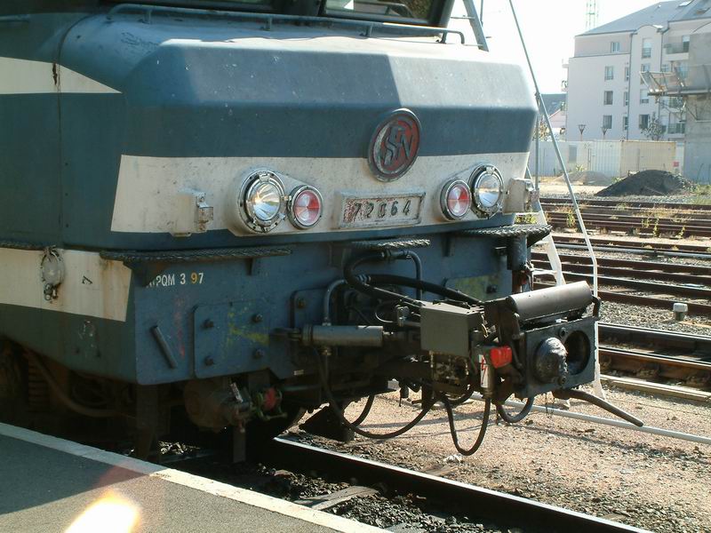

Salut
je suis pas sur qu'il y ait un cabot de chauffage sur les Scharf...
A l'exception notoire des TGV-A équipée vendée et encore, je me demande si le cablot de chauffage qui était raccordé au CC72000 n'était pas "à part" et raccordé manuellement...

Non, la haute tension passait bien par le Scharf : voir ici.
Et une petite photo tirée du site (très joli soi-dit en passant) où on voit bien la prise du chauffage :

QUE NENNI, il n'y a JAMAIS eu quelque tension dans un sharf , quel qu'il soit, sauf pour le chauffage du plateau. Le sharf est juste un accouplement mécanique et pneumatique ainsi qu'un organe de choc. Faut pas confondre avec l'autocoupleur qui est au dessus.
Désolé pour les TGV De Villiers, j'avais quitté Chatillon lorsqu'ils ont été montés, mais le TGVA a été prévu pour en être équipé depuis le début pour les dessertes de La Rochelle et Saint Malo(sauf que ça revenait moins cher d'électrifier...). Il n'y a eu que les Sables qui ont utilisés ce "bricolage" qui a couté très très cher à la Vendée.
Pour en revenir à l'autocoupleur, il existe plusieurs spécifs et documents techniques qui en parlent et je ne me lancerais pas le fonctionnement de peur de dire des conneries depuis le temps que j'ai arrêté de faire du TGV et pour ne pas trop en dire... Seul truc que je peux te dire, c'est qu'il y a des liaisons analogiques et numériques. Après, tu peux poser la question à la direction du matériel SNCF, chez le constructeur Fayveley, mais si ton employeur a une commande précise, c'est par ce biais que tu dois chercher, pas ici, il y a trop d'indiscrètions.
