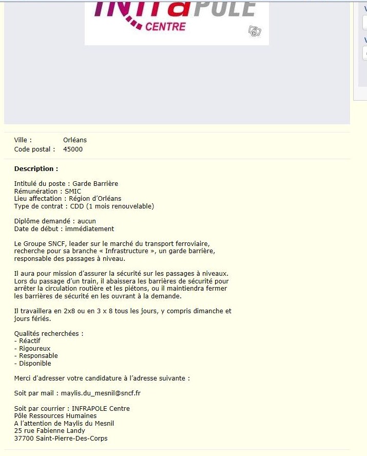

Ami Cyril 83, je déterre ce sujet :Smiley_04:
Sur la région de Tours, l'Infrapôle recrute un garde barrière. Une annonce est parue hier sur le Boncoin :
http://www.leboncoin...873.htm?ca=11_s
Gnafron ??? interessé ???
:Smiley_23:
"Leader sur le marché du transport ferroviaire" mais pas leader sur le marché de l'orthographe: "où il maintiendra fermer les barrières de sécurité" :Smiley_03:
