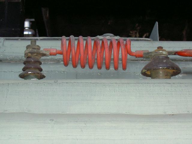

je ne sais pas si Tram s'est trompé, mais j'ai trouvé une self sur la toiture d'une... 4100. La 4162 concervée par l'APPAF à Miramas.
Pas vu un truc y ressemblant sur la 7100.

Eh oui, même les BB 4100 avaient une self okok . Je ne pense pas qu'elles y aient été sur les 4200. A vérifier toutefois.

ça, c'est une self de toiture (assez identique à celles montées sur les 7200 / 22200 au début), celles dont je parle sont dans la caisse, au bout, vers les inverseurs et les HRAP des CC 7100, juste à côté des compresseurs.
je les ai assez vues, lors de mes multiples visites aux ateliers d'Oullins Machines !!
