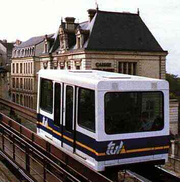

Voici le "machin sur pneus", pour lequel de très grosses dépenses, non prévues au départ, ont dues être effectuées en 2004
Les dépenses exceptionnelles effectuées pour le Poma de Laon servent aujourd'hui à des experts pour légitimer une subvention exceptionnelle de 500 000 € par rame pour le sauvetage provisoire des rames de machins sur pneus de Caen et Nancy !
"Un financement maximum et exceptionnel compte tenu de la solution retenue en 2004 pour le Poma de Laon" peut on lire dans leur rapport (Ville et transports 3 Nov 2010)
Les machins sur pneus ne fonctionnent pas correctement, ils coûtent plus cher à l'achat et au fonctionnement que les solutions éprouvées sur rail , ils s'usent prématurément et on doit venir les sauver coup de millions d'euros au bout de quelques années seulement.
Qu'est ce qui ne va pas dans ce pays, pour que de soi-disants "élites" nous imposent ces tas de ferraille, brinquebalants et aussi ridicules que coûteux ?

Il y a des "machins sur pneus" qui fonctionnent très bien: les métros. Mais ils sont construits par des industriels ferroviaires, pas des fabricants de téléskis!

Salut, je ne sais pas pourquoi POMA est allé se fourvoyer avec une telle daube d'engin, surtout qu'ils savent construire des funiculaire qui eux sont sur rail.
On s'éloigne un peu du sujet sur le 750 V, mais il est intéressant de voir comment nos élus de villes veulent à tout pris revoir et corriger le transport par rail dans leurs rues. ( ex du tram sur pneu et guidage central, un vrai fiasco ).
Pour revenir à POMA, et plus généralement aux remontées mécaniques, elles se dévellopent de plus en plus en ville, nettement moins coûteuses qu'un tram, et s'affranchissant du manque de place au sol. Bon, pas très estétique, et du vis à vis depuis les véhicules téléportés. .
