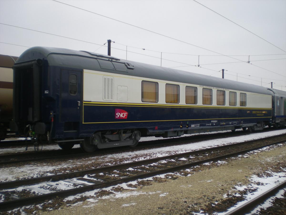

N'oublions pas non plus la 99 70 025 qui n'est pas une club à proprement parler mais est bien un ex restau rouge... Elle fait partie de la flotte du train forum exposition tout en pouvant être intégrée à l'Orient Express...
(...) N'oublions pas non plus la 99 70 025 qui n'est pas une club à proprement parler mais est bien un ex restau rouge... Elle fait partie de la flotte du train forum exposition tout en pouvant être intégrée à l'Orient Express...
Si je me souviens bien Technicentre disait sur un autre fil que la peinture était belle mais que la caisse et/ou le câblage électrique n'étaient... euh... plus tous neufs. C'est bien ça ?
Vu ce soir voie 15 à la Gare du Nord (vers les 16h10 )
Si il n'y avait eu que le cablage beurk:sad: :sad: :sad: Mais pour cette saloperie, il y eu du pognon pour la refaire...
70 ou 90 c'est quoi qui diffère?
Ils auraient pu en prendre une plus récente genre bar corail
Non, car la voiture est équipée avec un groupe électrogène permettant de la rendre complètement autonome en énergie, voir d'alimenter 2 voitures du train forum ou de suppléer une partie de l'Orient Express qui se trouverait en panne de générateur...
Pour la 008 ou voiture discothèque équipée dans un chaudron de restau rouge, elle permet de suppléer les autres discothèques montées dans des bars corail lorsqu'on doit utiliser des voies non équipées pour le retour de courant ou des locs non chauffantes... Puis les bar corail disco (je n'ai plus les numéros en tête, mais il y en a 4, 2 bicourants et 2 quadricourant) ont une mauvaise habitude d'être fragiles au niveau de l'onduleur rajouté pour faire foctionner le système pendant les coupez courant... Il n'aime pas devoir démarrer en pleine charge sans être prèvenu longtemps à l'avance...
